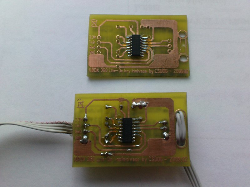

Pár napja raktam össze ezt a kis kütyüt, xbox 360 lite-on os meghajtóiból a dvd-key kiolvasására alkalmas. Az egyik képen látható az elődje, az is jó szolgálatot teljesített eddig, de gondoltam kicsit kultúráltabb kinézettel is megcsinálom

Szia. Hát igen, észrevehető némi kis különbség a régi és az új között.
Ez a verzióváltás határozottan az előnyére vált.
