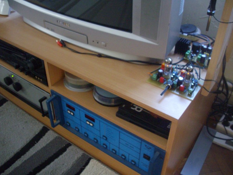

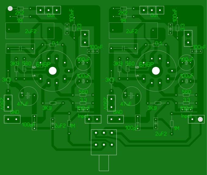

(#) emersys hozzászólása Szept 9, 2011 /
Elkészült a csöves előfokom stereo változata is
(#) Tibi98 válasza emersys hozzászólására (») Szept 10, 2011 /
Szép lett, gratulálok!
Esetleg kapcsolási rajzot, nyáktervet, ilyesmit tudnál linkelni?
(#) emersys válasza Tibi98 hozzászólására (») Szept 10, 2011 /
Szia., köszönöm szépen .
Kapcsolási rajzom sajnos csak elméleti, mert sok tesztelés előzte meg a megszületését, ( a becsatolótól egészen, az srpp-s topológián át a kicsatolóig).
Nyákterven van hozzá, ha igény is van kapcsi rajzra akkor természetesen elkészítem jövőhét közepe fele. (előbb sajnos nem lesz rá időm).
Az előfok 6n6p csőre készült (annak az erősítésére állítottam be, és a fűtést is).
A nyáktervet ha kell szívesen elküldöm ha rám írsz.
A csatolt képen a kondit töltő ellenállás csak 100K a kicsatolónál.
Nemsokára doboza is lesz majd
