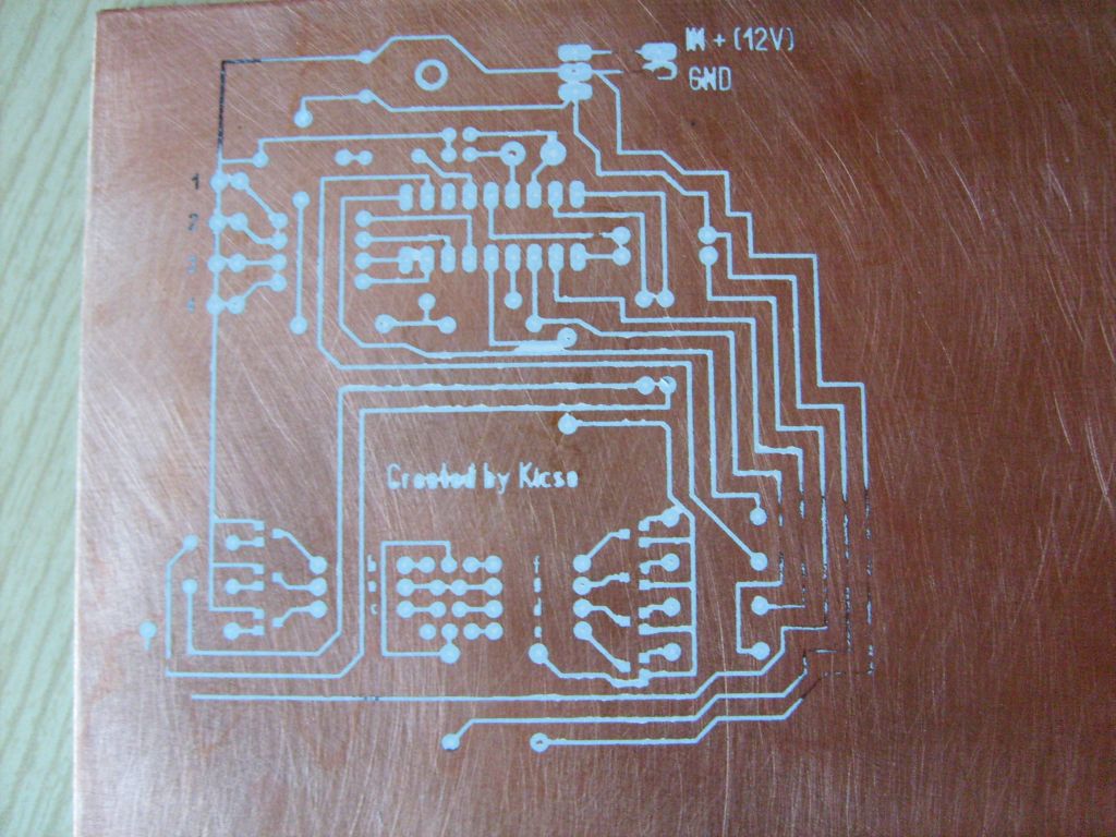

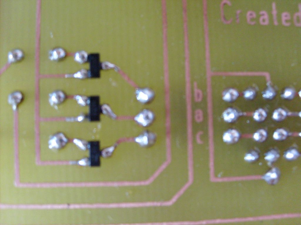

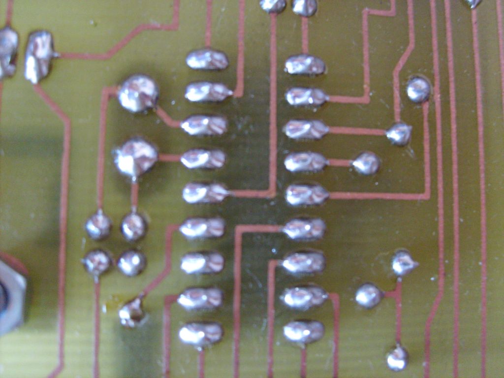

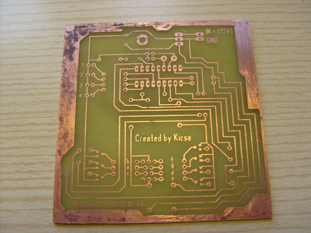

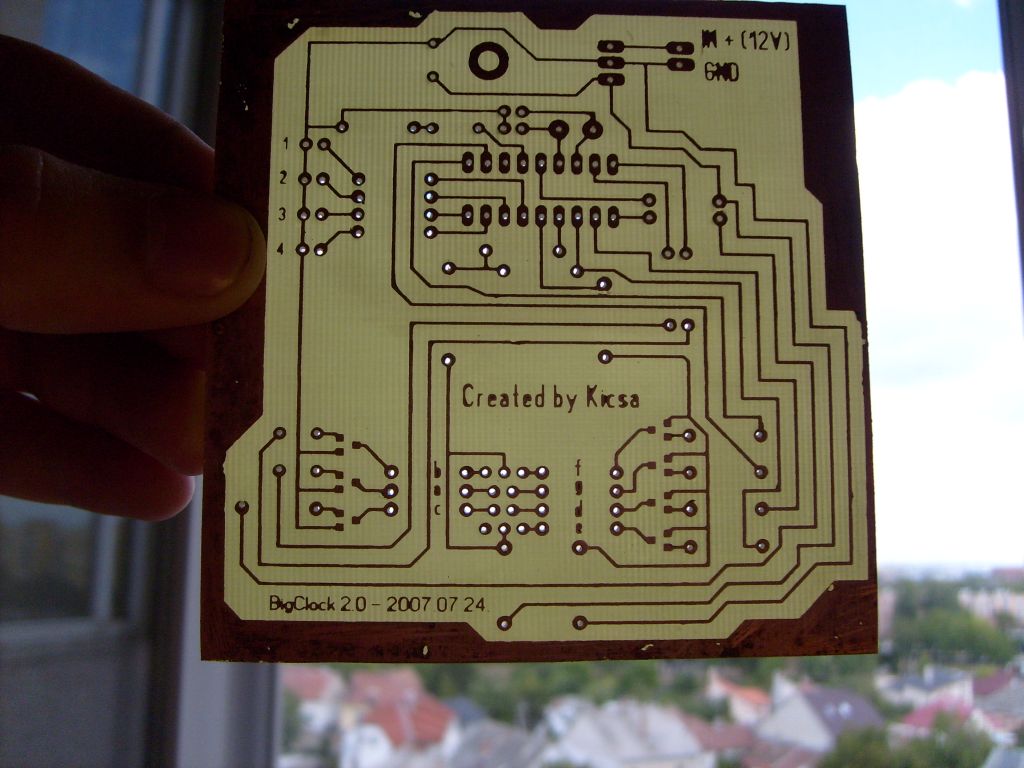

Egyenlőre még csak a NYÁK van kész,ez életem első vasalásos technológiával készített lemeze.A Tervet pedig Sprint Layouttal készítettem (szintén első tervezés) , PCB kolléga által készített segédlettel. (köszönet érte)
1es képen az első vasalási próba,ezt lemostam és úgy csináltam meg a 2. képen látható változatot... (az elsőnek rossz volt a vasalása is meg a tervben is volt 1-2 hiba).A 3. képen látható 1-2 aprócska hiba,főleg a széleső vastag vezető részen,ez amolyan dizájn,meg hogy a maratólötty tovább tartson.Hamarosan kész a beültetés,majd rakok fel arról is képeket...
Amúgy ez egy BigClock lesz,amolyan MiniClock formában...

Első???? Nagyon szép munka grat
(#) Frankye válasza Kicsa hozzászólására (») Júl 27, 2007 /
Valóban szép munka, gratulálok!
(#) zaik válasza Kicsa hozzászólására (») Júl 27, 2007 /
szép munka.
csak azt árulja el már vki, hogy mivel vágja a nyákot, hogy ilyen szép téglalap alakú legyen. nekem egy derékszőget sem sikerül sosem vágni. csupa trapéz mind.. :wilting:
(#) Kicsa hozzászólása Júl 27, 2007 /
Igen,ez az első munkám így,és én is meglepődtem hogy így sikerült.Hamarosan jönnek a képek,most élesztettem és működik...egész jó lett,már csak valami dobozt kéne kitalálnom...
zaik ! Hát én is nagyon szenvedek a nyák-darabolással,sztem majdnem olyan gusztustalan munka mint plexit vágni...
Én vasfűrésszel meg lombfűrésszel szoktam,és a mostani sem lett szép.Az egyik oldalon kb 3-4 mm-rel rövidebb mint kéne,de azért összecsiszolgattam hogy ne tűnjön fel.Amúgy tényleg elég nehéz...valalkitől hallottam hogy lemezolóval csinálja...majd kipróbálom...
nah képek hamarosan...
(#) Darazsx válasza Kicsa hozzászólására (») Júl 27, 2007 /
Szép munka!
Én próbáltam már lemezollóval vágni de nem jött be mert elgörbíti a lemezt miközben vágja, én (gyakrabban)vasfűrészt vagy dekopír fűrészt használok, mindíg a jelölés mellett vágok 0,5-1mm-rel és utána egy sűrű fogazatú vasreszelővel lereszelem a jelölésig, így nagyon szép egyenes vágások jönnek létre, persze kell egy kis gyakorlat hozzá.
(#) MPi-c válasza Kicsa hozzászólására (») Júl 27, 2007 /
Igen, lehet ollóval is vágni. Erre legjobb a karos lemezvágó. A kézi ollóval a hosszabb oldalak vágása nehézkes, mert a lemezt a vágóélek után kifelé "pöndöríti" az olló, amit az üvegszálas nyák még elbír, de szerintem (mivel nem próbáltam) a bakelit beletörne, vagy megrepedezne.

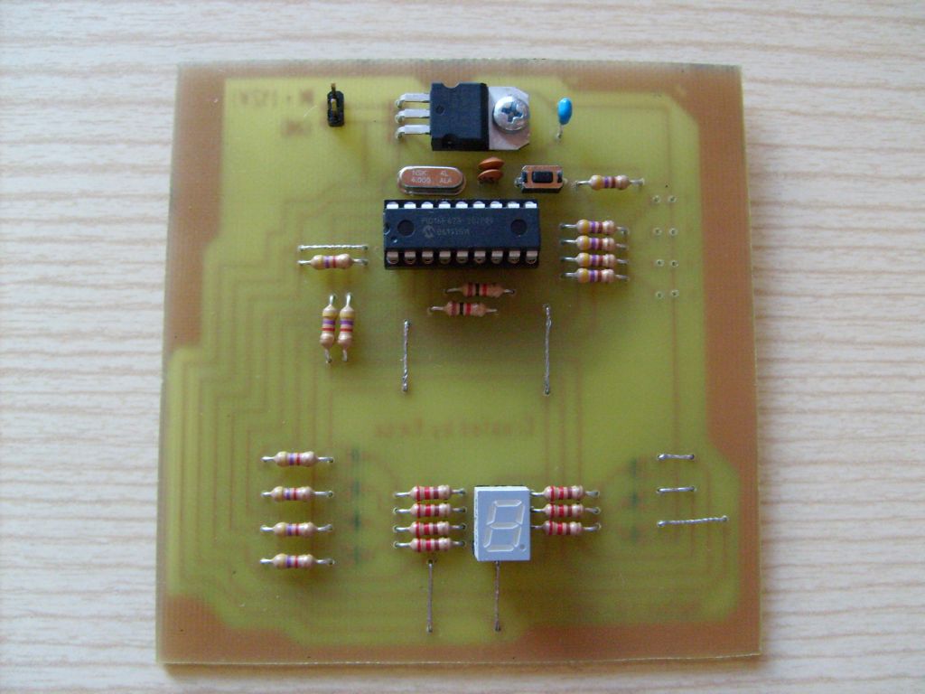

Hát igen...elég nehézkes a munka ezen része számomra is...mármint a vágás...

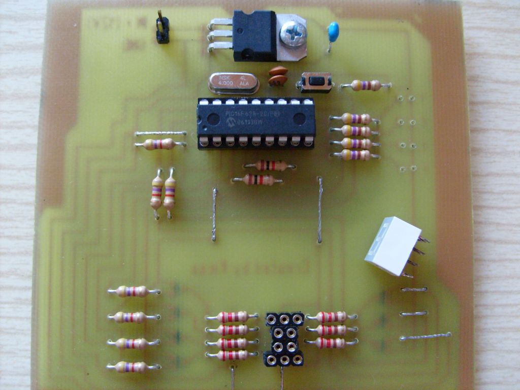

Szóval akkor jöjjön még 3 kép...Egyébként műxik,már csak valami jó kis dobozt kéne kitalálni...
Hiányzik még 4 db led a panelról és jól látható hogy a 7szegmenses kijelző kivehető a későbbi dobozolás miatt. (ledek is ezért hiányoznak)

Szépen alakul!
(#) vicsys válasza Kicsa hozzászólására (») Júl 27, 2007 /
Miniclock...
Tettszik!

Szép lett, én NYÁK-ot kisflexel szoktam vágni vékony koronggal. Ha megtanul vele bánni az ember, nagyon szép egyenest lehet vágni.

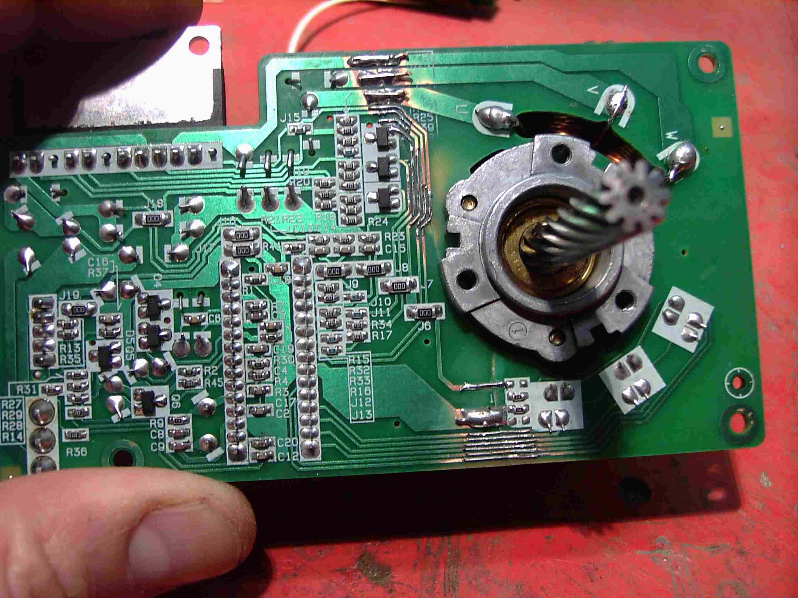

még új vagyok, mostanában nem építettem nagyon semmit, mivel fénymásoló műszerész a foglalkozásom azért már belefutottam néhány durva dologba,
mellékeltem egy fotót, ezen egy 3 fázisú léptető motor láthatóaminek a panelja eltört, kb 200.000 ft lett volna az új, sikerült megcsinálnom azóta is havi 30 ezer példányt löknek azzal a géppel

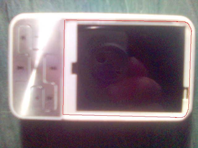

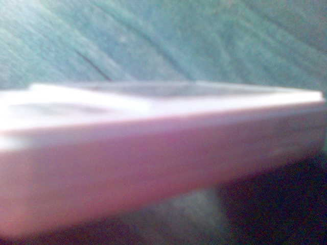

plexit vágni nehéz-tapasztaltam... betört az mp4 lejátszó kijelzőjét takaró üveg (nem csoda, ugyanis 2mm vastag volt, alatta meg 2liter levegő, és csak a széleknél volt rögzítve...) és plexiből vasvágó fűrésszel vágtam ki egy hasonló alakút... vagy 3szor kezdtem elölről... de nagyon jó lett.mondjuk a plexi nem 2mm vastag, dehát jobb, mint eldobni a lejátszót...

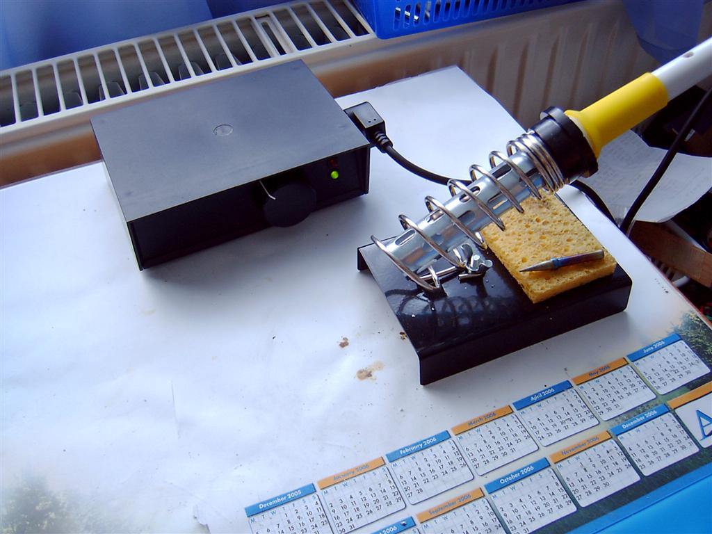

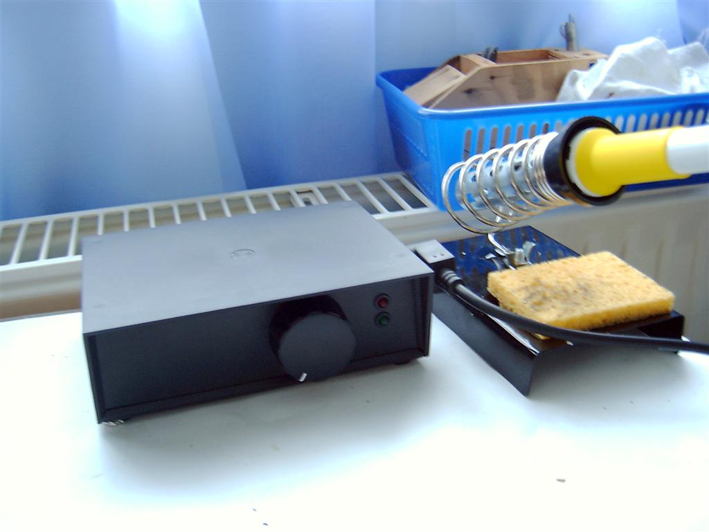

Elkészült a forrasztóállomásom !
Segítséget köszönöm vzoole-nak.
(#) Topi válasza Braf hozzászólására (») Júl 27, 2007 /
Ha úgy elszineződik a hegynek a töve is mint ami a szivacson van, akkor túl nagy hőmérsékletről járatod!
(#) Braf válasza Topi hozzászólására (») Júl 27, 2007 /
Pedig most (elvielg) 270-280'C körül van.
Én a helyedben megnézném. Nincs hőmérő szenzora a multiméterednek?
Sajnos nincs pont ez a bajom...
Úgy mértem a 270-280'C t hogy a páka hőelemének feszültségét megmértem és megkerestem a hozzátartozó értéket.
