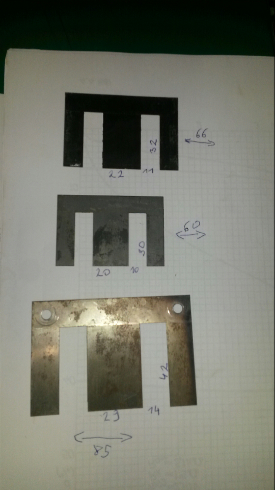

(#) jani1987 válasza tdi75 hozzászólására (») Nov 6, 2018
Ha otthon leszek megírom. Nem kicsit feledkeztem meg róla.

(#) jani1987 válasza tdi75 hozzászólására (») Nov 7, 2018
Itt van.

(#) tdi75 válasza jani1987 hozzászólására (») Nov 8, 2018
És ezekből a lemezekből hány darab van? Mert azt nem írtad. Így nem fogjuk tudni a vas keresztmetszetét. Az a másik dolog hogy mindegyik E lemezhez megvan az I lemez is?
(#) jani1987 válasza tdi75 hozzászólására (») Nov 8, 2018
Nyílván igen. A hiányzó adatokat hamarosan pótolom. Még a buszon vagyok.

(#) jani1987 válasza jani1987 hozzászólására (») Nov 8, 2018
Kis kiegészítéssel.

(#) tdi75 válasza jani1987 hozzászólására (») Nov 27, 2018
Szia! Szép tiszta lemezek, de nekem egy kicsit kicsik a keresztmetszetek. Ezek szerintem max 3-5 wattos kimenőtrafónak lennének jójk, de úgy hogy nem akarok lemenni 80 hertz alá. Tápnak még jó lehet 15-30 wattig. Legalábbis szerintem, de majd a tapasztaltabbak megmondják.
