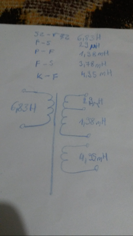

(#) jani1987 hozzászólása Jan 16, 2019 /
Kicsit elakadtam a kimenő adatait illetően mert se-hez képest több tekercs is van. Mondom a mérési adatokat.
Szürke-rózsaszín: 6,83H
Piros-sárga: 29uH
Piros-fekete: 1,98mH
Sárga-fekete: 3,78mH
Fehér-kék: 4,95mH
A primert és a hangszóró felőli oldalt már kiszúrtam. A kék-fehér tippem szerint visszacsatoló tekercs. Javítsatok ki ha tévedek.
(#) mohinger válasza jani1987 hozzászólására (») Jan 17, 2019 /
Szia Jani!
Szerintem ez egy Videoton rádióból bontott kimenő lesz, az alábbi kapcsolás szerint lehetett bekötve:
