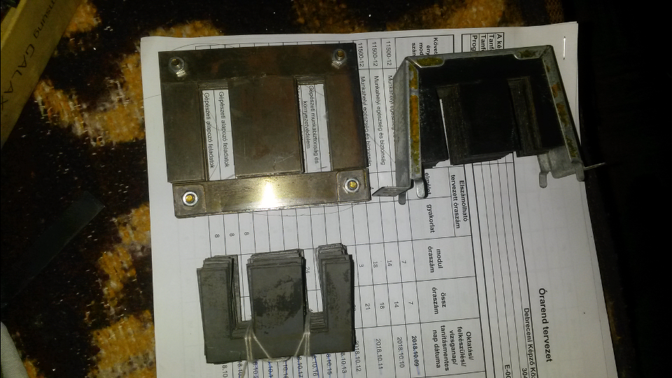

(#) jani1987 válasza jucsaba hozzászólására (») Okt 27, 2018
Na hogy tudják mit tudok ajánlani:
(#) tdi75 válasza jani1987 hozzászólására (») Okt 27, 2018
Szia! Tök szép vasanyag. De mekkora a keresztmetszete? Valamint az ablak mérete.
