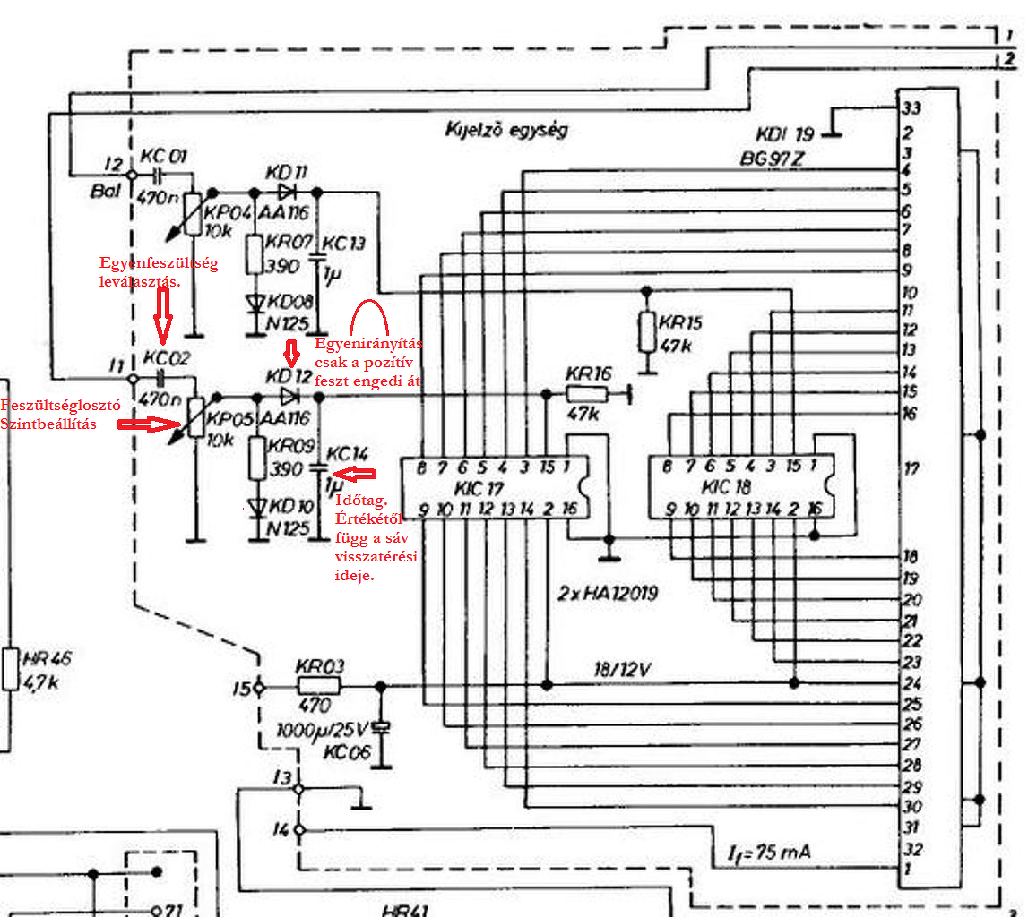

A tápon 3 kivezetés van : "METER" "G" "3V" ezek mennek a kijelzőbe. Akkor azt a sok kis kivezetést /3./ a "G" be kell kötnöm gondolom. Köszönöm a segítséget
Ha kész lesz, mindenféleképpen teszek fel róla egy videót Ha közben megakadok akkor ugyis irok még
huhh, köszi, már értem hogy mi mire való

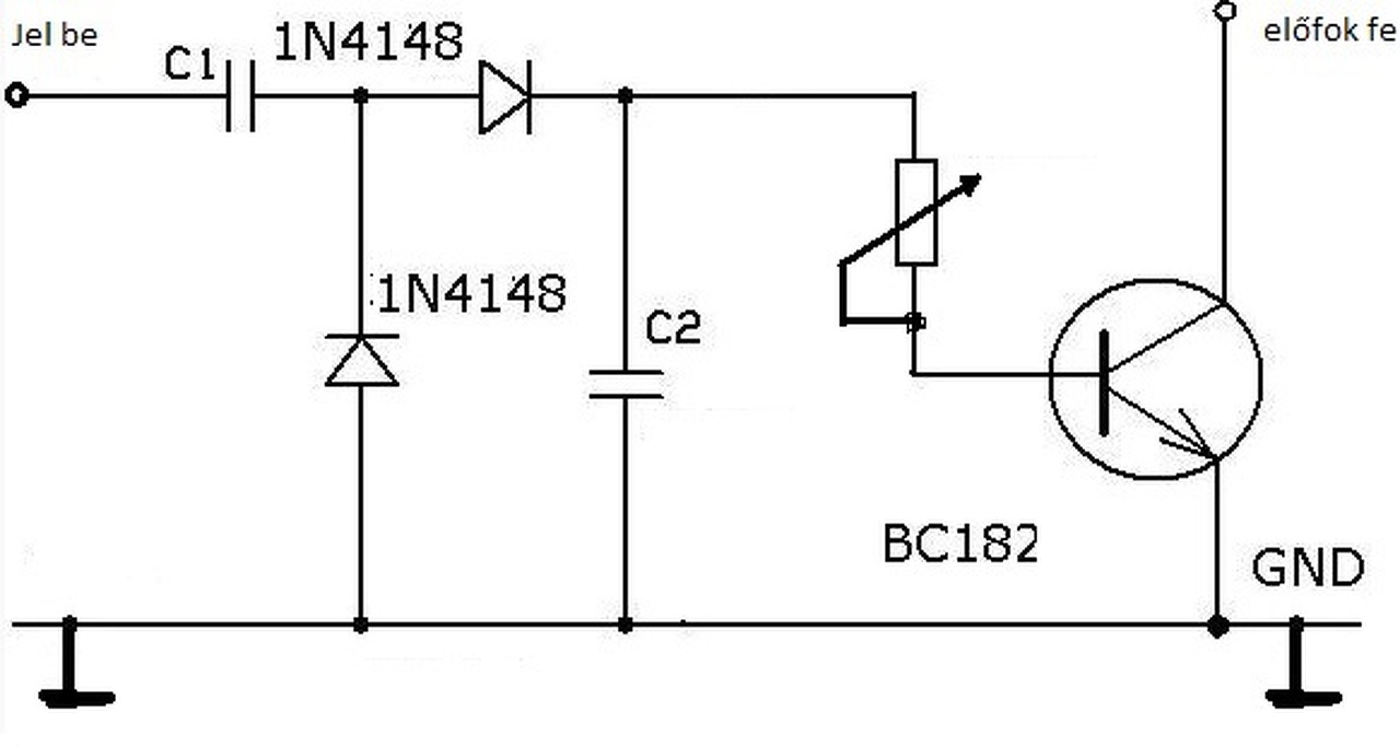

Hasonlóan mate886 kollégához, én is tervezem egy fluorescent (hitachi magnóban volt) kivezérlésmérő használatát, az alábbi cikk alapján vezérelve: Bővebben: Link . Mivel a magnó kivezérlésmérője -20 dB-től releváns, így az erősítő halk kivezérlése mellett nem jelez. A hangerőt -80 dB-től lenne érdemes mérni (0 dB a teljes kivezérlés lenne). Viszont, sok erősítőnél van egy un. 10x-ező kapcsoló, ami halkabb zenehallgatáskor bekapcsolva a kivezérlés mérőt nagyobb érzékenységre kapcsolja. Az ötletem az lenne, hogy a szóban forgó kapcsolást nem lehetne-e kiegészíteni, egy automata érzékenység állító áramkörrel? Magyarán egy bizonyos jelszint alatt egy "előfok" magasabb feszültség szintre kapcsolna. Afölött viszont átváltana a "tizedelő" üzemmódba. Esetleg kiegészítésként a kapcsoló feszültség szintjét trimmer-potméterrel állíthatóvá tenni. Meg lehetne ezt valósítani?
Hogy az elképzelést tovább boncolgassam valami ilyesmire gondolok, hogy a bemenetre kapcsolt alábbi áramkör egy erősítő fokozat tápját földre húzza (amire szintén az eredeti jel megy), és ezt megkerülve kisebb jel megy tovább. Hozzáteszem nem vagyok túlzottan jártas az elektronikában (ohm törvénye még megy, ha muszáj... ). A potméter szabályozná, hogy mekkora jelnél nyitna a tranzisztor. De előjött egy újabb probléma: Mi van akkor, ha a kapcsoló jel közelében halkul-erősödik a jel. Ebben az esetben kapcsolgat az áramkör. Ezt a c1 kondenzátor értékével lehetne befolyásolni?
Teljesen "blőd" elképzelés?
