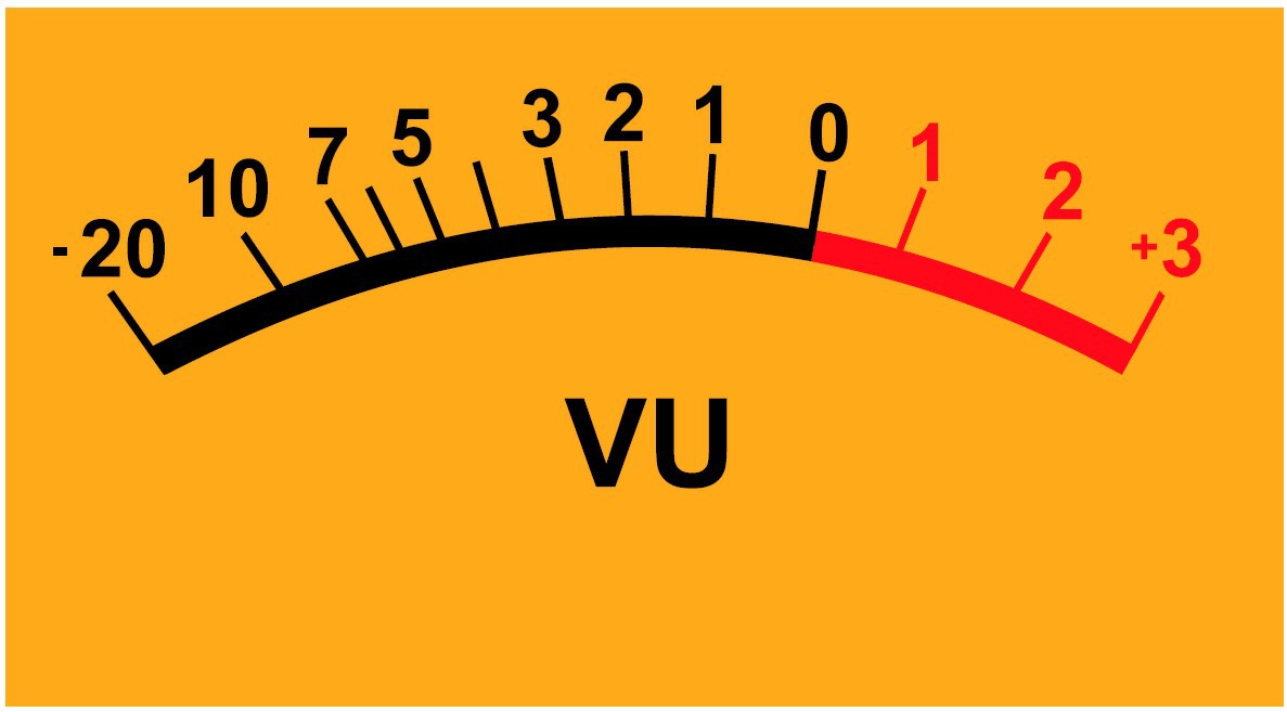

(#) lóri hozzászólása Szept 3, 2022 /
Vettem az @bayon/p_alin, ilyen szép kalimpátort. 73x32mm-es.
De átrajzoltam, szerintem így sokkal szürkébb.
Amúgy sárgább lesz, olyan mint a második képen, csak nincs színes nyomdázóm.
Csak azért mutattam, mert hátha kedvet kaptok.
(#) proli007 válasza lóri hozzászólására (») Szept 3, 2022 /
Hello! Viszont sárga papír az létezik..
(#) Gafly válasza lóri hozzászólására (») Szept 3, 2022 /
Gyárinál szerintem sokkal szebb, én még a 3...5 és a 7...5 közül is kiszedném a felesleget (kevesebb jobb).
(#) lóri válasza proli007 hozzászólására (») Szept 3, 2022 /
Köszönöm, de majd grafikai studióban nyomtatom ki, csak érdekelt, hogy milyen lesz kinézetre.
(#) lóri válasza Gafly hozzászólására (») Szept 3, 2022 / 1
Jó gondolat, köszönöm, nem lesz olyan zsúfolt, legalább. A sör meglepően finom volt, köszönöm.
(#) lóri válasza lóri hozzászólására (») Szept 3, 2022 /
Ilyen lett.
(#) lóri válasza lóri hozzászólására (») Szept 3, 2022 / 1
Megcsináltam Akai stílusban is.
Adom a rajzot is, ha valaki nem akar szenvedni.
Ti biztos jobban megcsinálnátok, de ezt most én csináltam.
Alapnak jó lehet.
A hozzászólás módosítva: Szept 3, 2022

(#) Karesz 50 válasza lóri hozzászólására (») Szept 7, 2022 / 4
Szép. A fekete nem játszik szerintem, mert látszik a mutató. Meg nekem kicsit zavaró, hogy csálén állnak a vonalak. Az jut eszembe róla, hogy "... a kör közepén állok..." nemtom miért, bocs.
