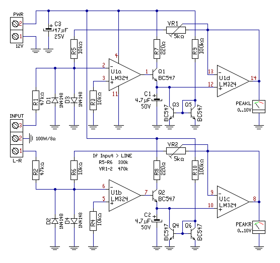

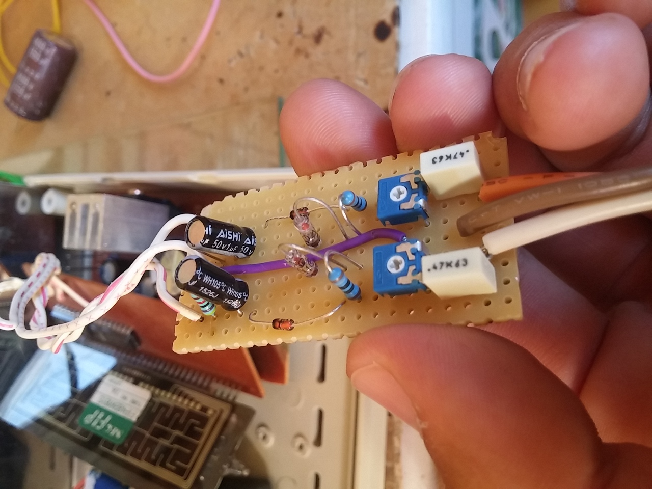

(#) mate886 hozzászólása Júl 15, 2017 /
Sziasztok! Elővettem rég elfeledett projektem, ami nem más mint egy vfd kivezérlésmérő. Ahogy itt a fórumon ajánlottátok kb 2 éve, építettem hozzá egy csúcsegyenirányítót egy mellékelt rajz alapján. De meg se mukkant, fogtam bedobozoltam. De a most épülő fejhalgatóerősítőmbe nagyon jól mutatna, szoval szeretném végre megcsinálni
Az a kérdésem hogy mit nézzek át? Vagy ha lenne valaki akinek elküldhetem, hogy megnézze mi a probléma okozója, az lenne legegyszerűbb (persze nem ingyen), mivel csak egy mezei multiméterem van itthon. Esetleg azt meg tudnátok mondani hogy milyen értéket kéne mérnem.az egyenirányító elött és után? Ennyit le tudok mérni én is köszi hogy elolvastad!
(#) proli007 válasza mate886 hozzászólására (») Júl 15, 2017 /
Hello! Egy műszerrel is elboldogulsz várhatóan. Ha megvan a kivezérlésjelződ tápfeszültsége, akkor adj valami feszültséget (Pld. 0..5V-ot) az egyenirányító 1µF-os kondijára és nzd meg mutat-e valamit a kijelző.
Ha ez jó lenne, akkor egy kis trafóról adj kb. 6V váltófeszültséget az egyenirányító bemenetére és tekerd a potit. Jleznie kell de az 1µF-on mérhetsz feszültséget is, kb. 0..8V között poti állástól függően.

(#) metabo123 hozzászólása Júl 20, 2017 /

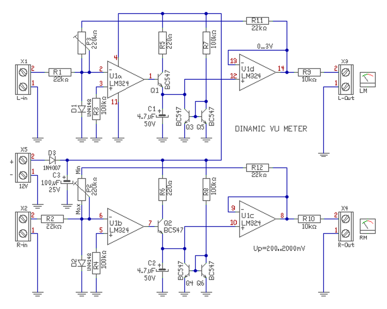

Egy kérdésem lenne:
Proli007 Dinamic-2 kapcsolásnál a műszer előtét ellenállásának meghatározása azonos az elődjénél, a cikkben leírtakkal? Magyarán itt is 5 Volt a kijelző belső „normál szintje”?
(#) proli007 válasza metabo123 hozzászólására (») Júl 20, 2017 /
Hello! Oda írtam a kapcsolási rajzra, hogy 0..3V. De 12V táp mellett semmi akadálya hogy ez 0..5V legyen. De a meghatározás azonos. Viszont az legnagyobb érzékenység kb. 300mV lesz.
(#) Johnny0004 hozzászólása Jan 25, 2018 /
Üdv! A Dinamic-2 rajzon D1 és D2 nem fordítva kellene legyenek? Köszi!
(#) Johnny0004 válasza Johnny0004 hozzászólására (») Jan 25, 2018 /
Ezek szerint nem, megépítettem, működik, köszi proli007!

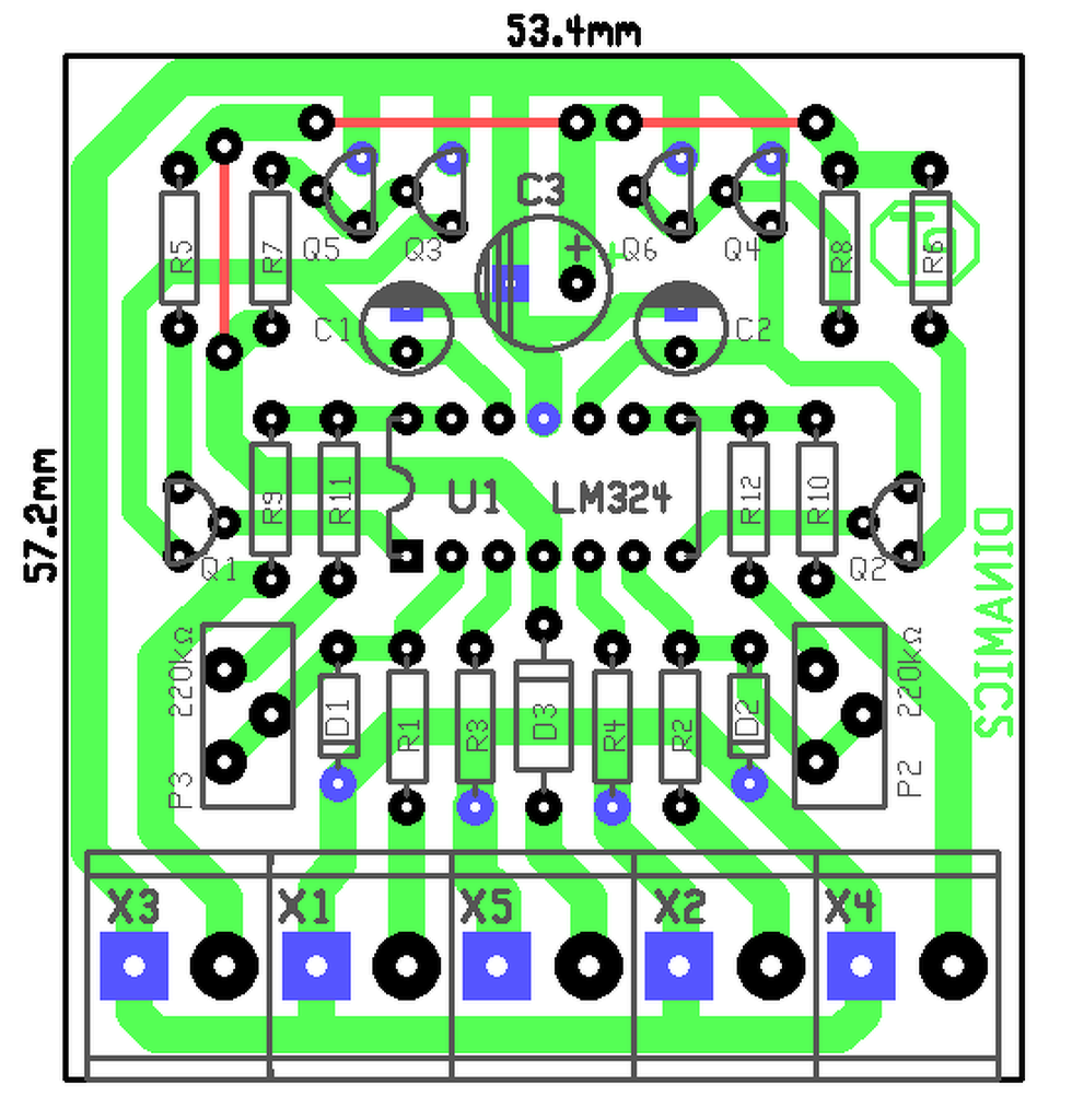

(#) jjahoda válasza proli007 hozzászólására (») Márc 5, 2019 /
Üdv, ez az utolsó verzió ebben a témában? Szeretnék építeni egyet. Nincs esetleg valakinek eladó nyák készen? Köszönöm
A hozzászólás módosítva: Márc 5, 2019
(#) proli007 válasza jjahoda hozzászólására (») Márc 10, 2019 /
Hello! Igen, ez az utolsó változat.

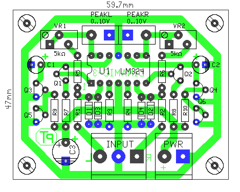

(#) totyaapu49 válasza DonJoker hozzászólására (») Márc 30, 2020 /
Sziasztok! Van valakinek kapcsolási rajza erről a mutatós kiv.jelzőről? Nekem is lenne kedvem foglalkozni vele. Előre is köszönöm.
(#) proli007 válasza totyaapu49 hozzászólására (») Márc 30, 2020 /
Hello! Nem tudni mire gondolsz, de pld. itt találsz egyet.

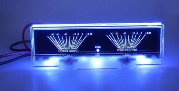

(#) Saggitarius válasza DonJoker hozzászólására (») Márc 30, 2020 /
Az elso vonali szintu jelhez valo, mig a masodik a teljesitmenyfokozat kimenetere kotendo, ez rogton mutatja is, hogy az egyik jelszintet mer, mig a masik (masodik) az epp aktualis teljesitmenyszintet. (az elso latvanyosabb, mivel nem fugg a kimeneti teljesitmenytol)
(#) proli007 válasza proli007 hozzászólására (») Ápr 1, 2020 / 4
Hello! Már el is felejtettem, hogy tavaly egy kis ráncfelvarrást végeztem ezen az áramkörön. Persze kinek a pap..
(#) Janszi válasza proli007 hozzászólására (») Ápr 1, 2020 /
proli007-üdv
Mi a szerepe a Q5-Q6-nak?
Nem lenne elég egy 4148-as?
(#) Gafly válasza Janszi hozzászólására (») Ápr 1, 2020 /
„Mi a szerepe a Q5-Q6-nak?”
Ennek az elődje.
(#) Janszi válasza Gafly hozzászólására (») Ápr 1, 2020 /
Köszönöm,
tehát úgy érted,hogy a tranzisztor bétája beleszól a működésbe úgy,hogy nem lehetne helyettesíteni egy 4148-as diódával a Q5-Q6-ot?
(#) proli007 válasza Janszi hozzászólására (») Ápr 1, 2020 /
Nyert! Nem lehet.. De miért is kellene egy tranyót kiváltani egy diódával?
Egyébként létezik ilyen áramkör egy tokban is. Sőt az a korrekt megoldás. Csak épp ritka mint a fehér holló és még drága is. De ez nem egy űrhajó technika, így ez a satnya megoldás is megfelel. De hogy nem lenne néhány tranyó valamibe, azért az vicces manapság. Mert anno amikor én vettem az első OC1070-es tranyót, úgy 1960 körül, 20Ft 10 Fillérért, akkortájt még érthető lett volna a kérdés.
Köszönöm a választ,csak érteni akarom a mechanizmusát a kapcsolásnak,ezért kérdeztem.
A hozzászólás módosítva: Ápr 1, 2020
(#) kokozo válasza Janszi hozzászólására (») Ápr 1, 2020 /
Ha nem tetszik ez a 2 tranzisztor, akkor használj LM3086 ic-t
