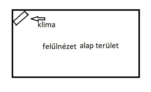

(#) dlevy hozzászólása Jún 14, 2020 /
lenne két újabb "érdekes kérdésem."
- Nagyon hülyén hangzik ha split klima beltérijét a sarokba telepítem egy erre a célra kialakitott konzolra ? Mivel függőlegesen (jobbra-balra) nem pásztáz így jobban beterítené a téglalap alaprajzú szobát
-Másik kérdés. Kis hatásfok javításra vonatkozik. Érdemes lenne e a kültéri hőcserélöjlre nyáron működés közben időnként (hideg) vizet porlasztani ? Gondolom így nagyob lenne a hőleadás, a víz elég olcsó ebben a mennyiségben. "Autómatizálva" csak bizonyos külső hőmérsékletnél gondoltam. és csak annyit ami el is párolog egyből.
(#) habazutty válasza dlevy hozzászólására (») Jún 14, 2020 / 1
Nyílván, ha szépen megcsinálod a sarokba a konzolt, mondjuk kartonból, akkor lehet esztétikus és praktikus is. Egyébként fölösleges, hiszen úgyis homogenizálódik majd a hőmérséklet.
A vízporlasztást csinálhatod. Garantáltan sómentes vízzel, ügyelve arra, hogy a kondenzációs nyomás ne csökkenjen le túlságosan. Sima csap vagy kút vízzel hamar elvízkövesedik a hőcserélő.
Szerintem mindkét dolgot engedd el.
(#) dlevy válasza habazutty hozzászólására (») Jún 14, 2020 /
-Fehér butorlapból gondoltam. az tartós és igényes.
-Igen én is gondoltam hogy nem kell a vízkő. Akkor a sima ion cserélt víz jó ?
nem tudom az desztilált víz e ?
(#) kaqkk válasza dlevy hozzászólására (») Jún 14, 2020 /
Én már raktam fel fehér bútorlapra beltérit (gázcső miatt dobogót kellett csinálni alá) hidd el nem szép de igénytelen kinézete van és másodlagosan semmi értelme , az ioncserélt vízzel permetezés meg megint csak értelmetlen (a kültéri-k 60 fokos külső hőmérsékletig nyugodtan dolgoznak , egy pár milliliter víz nem oszt nem szoroz ) Ahogy nézem az a klíma tőled soha nem fog felkerülni (túlkombinálod a dolgokat)

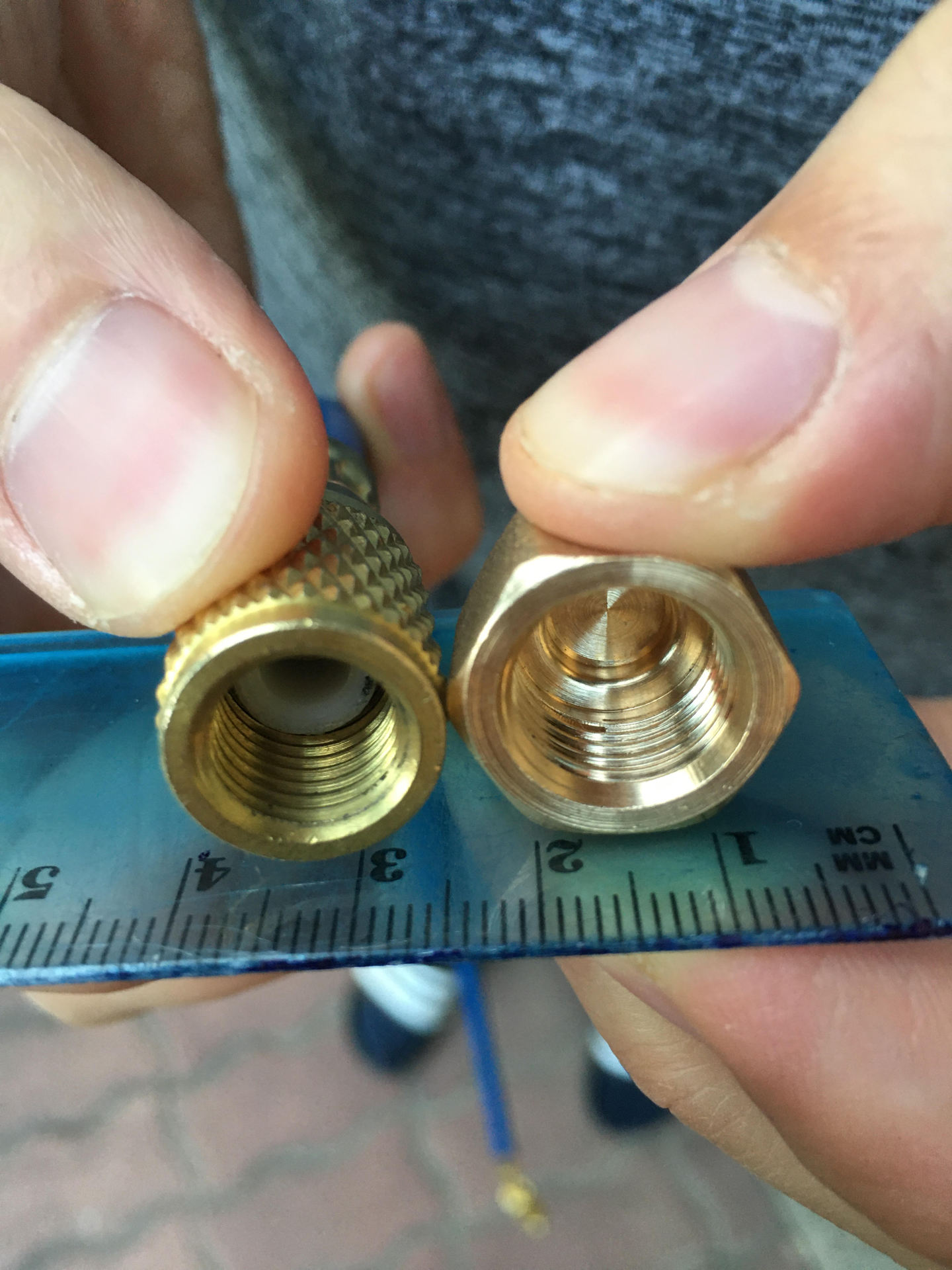

(#) cimopata hozzászólása Jún 19, 2020 /
SZiasztok.
Felraktam a klimát viszont sajnos nem tudtam csatlakoztatni a vákimszivattyút mivel a tömlő csatlakozása nem passzol.
Meg tudnátok mondani hogy milyen tipusú csatlakozás lehet ez? Esetleg egy link ahol lehet ilyet venni?
A baloldali a vákumszivattyú tömlője a jobboldali a Gree Bora klima csatlakozásának hollandi sapkája.
(#) habazutty válasza cimopata hozzászólására (») Jún 19, 2020 /
Bővebben: Link és az előzményei.
(#) Travolta válasza cimopata hozzászólására (») Jún 19, 2020 /
A tömlő másik végén lévőt se tudod rá tekerni?
(#) cimopata válasza Travolta hozzászólására (») Jún 19, 2020 /
köszönöm szépen szerintem jók lesznek ezek.
A tömlőn ami van az egyforma mind.
(#) Joe_001 válasza cimopata hozzászólására (») Jún 21, 2020 /
Szia valószínűleg 410 A gáz van a kültériben ez 5/16"-os menet méret a régi gázokhoz 1/4 " a cső menet méret. Fordító, + csap használata javallott.
A hozzászólás módosítva: Jún 21, 2020

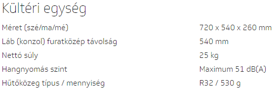

(#) Villanymozdony hozzászólása Jún 21, 2020 /
Adott egy klíma, amit szerelő fog felrakni, de a konzolt én készíteném el hozzá melegen hengerelt 'L'-acélból hegesztve. Az 540 mm távolságot a faltól kell számítani?
(#) habazutty válasza Villanymozdony hozzászólására (») Jún 21, 2020 /
Szia! Nem, az 540 mm az a két konzol közti furatközéptávolság (lábtávolság).
A standard konzolok 450 illetve 550 mm- re nyúlnak ki a faltól. A 260 mm-t kell figyelembe venned, mert az a vastagság, bár a rögzítőlábak szerintem picit túlnyúlnak. Ezekhez a berendezésekhez a 450-es konzol elég. Esetleg, ha nincs még szigetelve az épület, akkor érdemes lehet 10 cm-t ráhagyni. Ebben az esetben inkább horganyzott vagy rozsdamentes anyagból célszerű a konzolt készíteni. Hőhíd mondjuk lesz.
Megkérdezhetem miért szeretnéd Te készíteni? Ha nem a legolcsóbb konzolt veszi a szerelőd, akkor időtálló lesz és nincs vele meló. 12 ezer környékén már van rozsdamentes 450-es.
(#) Villanymozdony válasza habazutty hozzászólására (») Jún 21, 2020 /
Rendelkezésre áll az anyag, így nem kellene megvennem a konzolt.

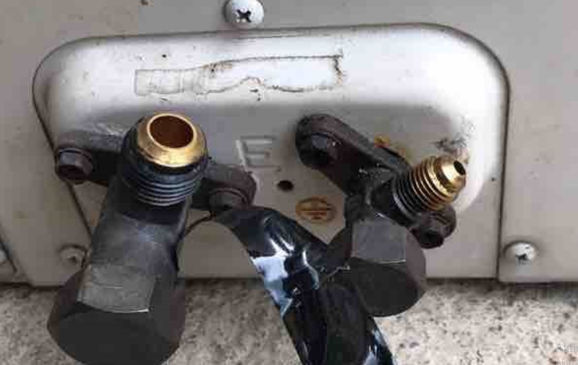

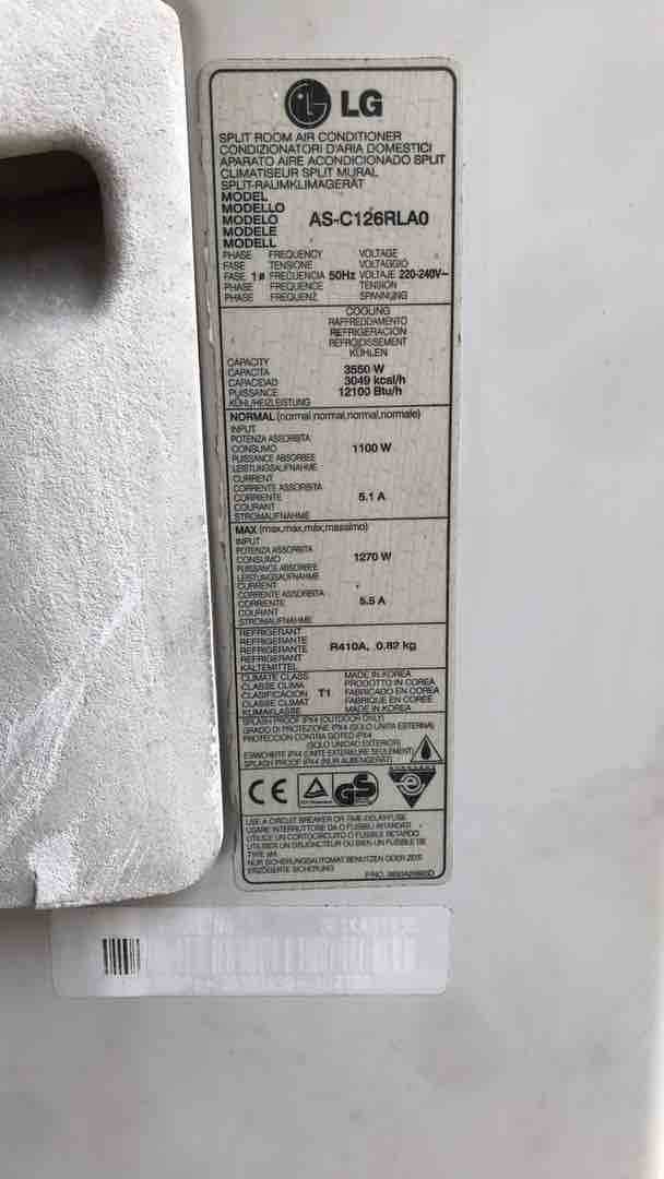

(#) dlevy hozzászólása Jún 22, 2020 /
Sziasztok. Két kérdésem lenne. 2,6KW beltérihez fel lehet , szabad csatlakozni 3,5KW kültérivel. fog működni rendesen ?
A másik kérdés is ebből fakad a beltérihez 10-es cső van , a kültérii csat 12 lenne.
na most 10 csövön fog működni a készülék ? Másik kérdés van ehhez bövitő. Mint amilyen a vízhez használnak ? Vagy csak közcsavar létezik ami 10-12 es ? és akkor egy halom hollander kell hozzá ?
Forrasztási lehetőség nincs. Ezért kérdezem. Előre is köszönöm az infót.
(#) StMiklos válasza dlevy hozzászólására (») Jún 22, 2020 / 1
Szevasz!
A 3,5-es klímákhoz nagy általában még 10-es csövet használnak.
Ha mégis 12-es, akkor létezik 12-es menetű hollandi 10-es lyukkal.
https://inter-thermo.hu/hollander_castel_7030_4m10__1_2__x_10mm__A26.1CA.70304M10
Ezeken látszik is:
https://www.google.com/search?q=castel+7030/4M10&client=firefox...s-m9uM
(Ha minden kötél szakad, azért beperemezhető a 12-es hollandiba a 10-es cső, bár nem mondható szakszerűnek...)
Hogy ilyen felemás felállásban működik-e? Kérdéses...
Üdv: StMiklos

(#) dlevy válasza StMiklos hozzászólására (») Jún 22, 2020 /
Szia !
Köszi az infót. Erről a klimáról lenne szó jó öreg. ON-OFF-os. nem tudom a képről szerinted kivehető a 12-es méret ? Mennyi az esély rá hogy ez működik ezzel a felállással ?
R410A 0,82kg
üdv: D.Levente
