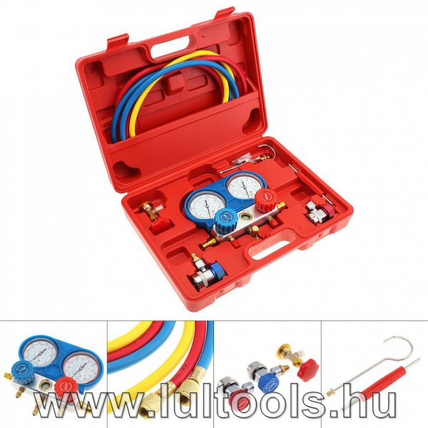

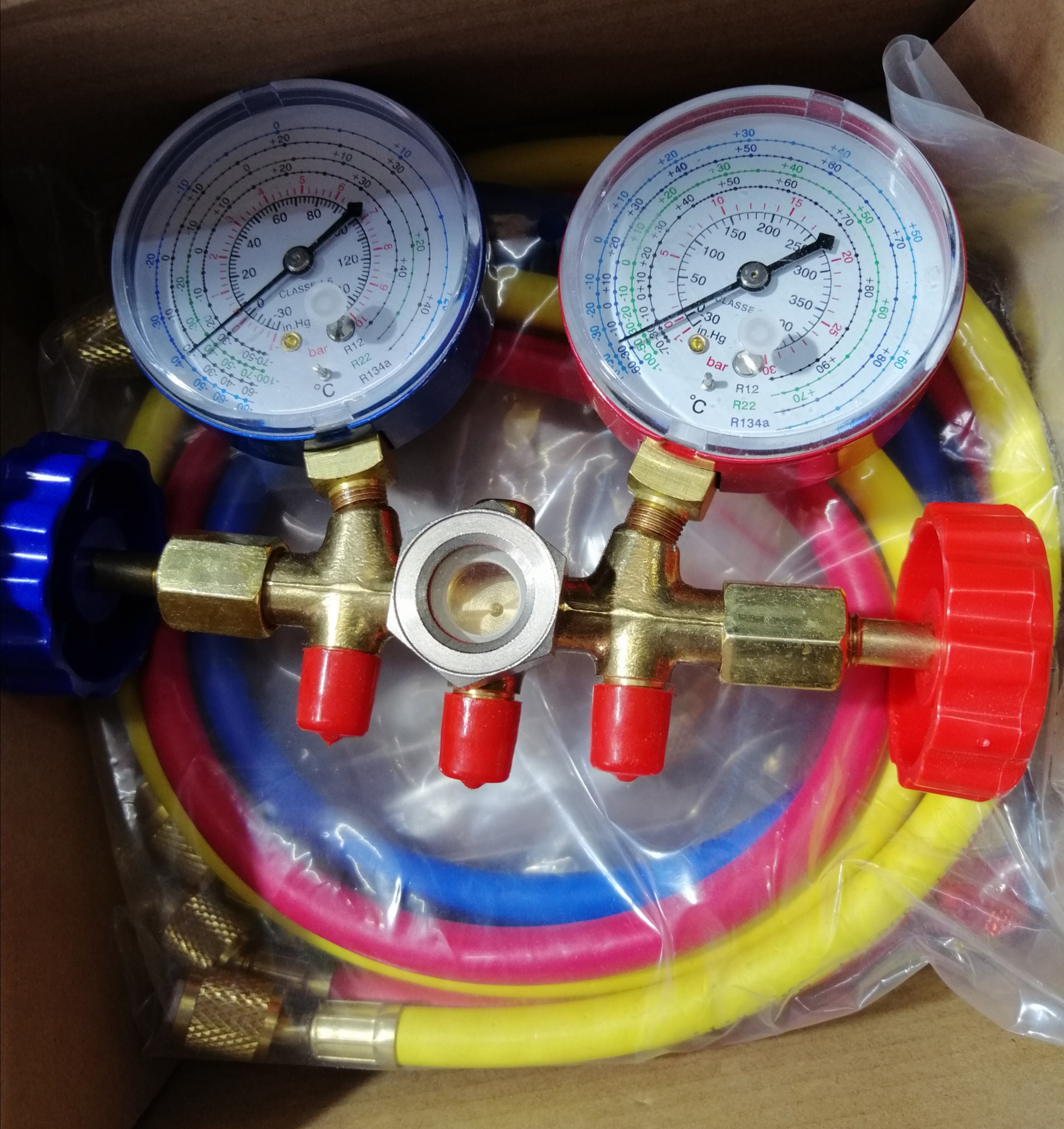

(#) dlevy hozzászólása Jún 26, 2020 /
A képen látható Hűtő-Klíma nyomásmérő készlet,szervizcsap használható valamire. ?
Attól függetlenül hogy van kocsi klimához használható csatlakozó szett is hozzá,
split klimához is ugyanúgy jó ?
-Vagy érdemesebb inkább a másikba (piros dobozban) beruházni ? kb (23 ezer ft)
2 utas csaptelep folyadéknézővel
kék mérőóra az alacsony nyomású oldalhoz: 0-35 bar (0-500 psi)
piros mérőóra a magas nyomású oldalhoz: 0-55 bar (0-800 psi)
3 db tömlő: piros, kék, sárga
tömlők hossza: 150 cm
szelepek és csatlakozók
ütésálló lencse, színes védőgumi borítással
A hozzászólás módosítva: Jún 26, 2020
(#) kaqkk válasza dlevy hozzászólására (») Jún 27, 2020 /
Nekem nem fáj a fejem miatta , úgy csinálod ahogy akarod . Csak azt nem értem miért veszed meg a szerszámokat peremező csaptelep vákuumszivattyú . már ezek többe kerülnek mintha egy klímás felszerelte volna a gépet (és soha többé nem fogod használni egyik szerszámot sem) És ha hibázol (ez az első szerelésed ) akkor még gázt is venned kell az újratöltéshez....

A szervízcsapokról mi a véleményed ?
Mindkét fajta használható .

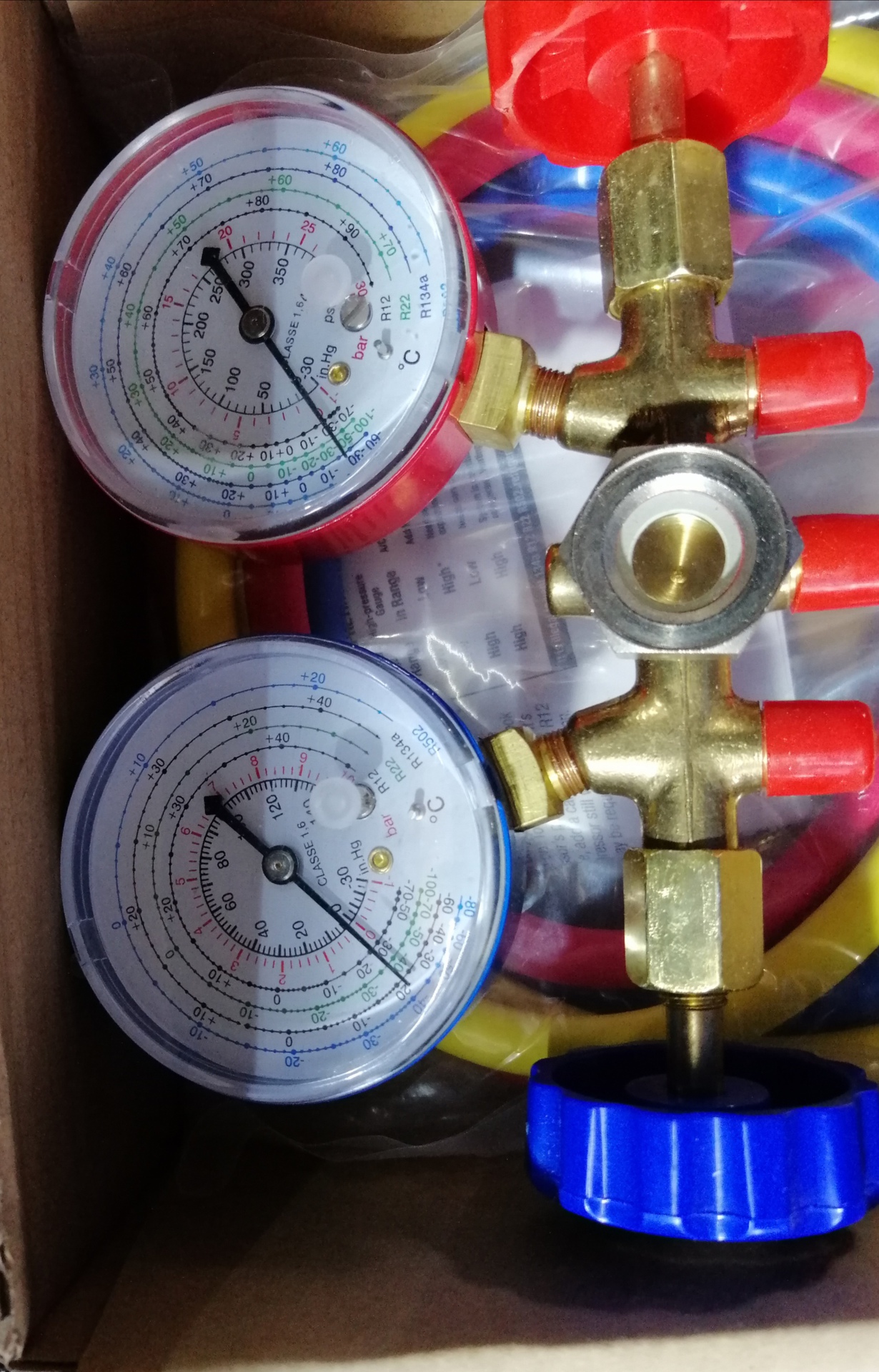

(#) kaqkk válasza dlevy hozzászólására (») Jún 27, 2020 / 1
Erről a dologról többet nem lehet mondani , mindkettő csak egy cső két szeleppel nyomásmérőkkel és nézőüveggel ..
(#) dlevy válasza kaqkk hozzászólására (») Jún 27, 2020 /
Talán annyi lehet a külnbség hogy az
eggyikkel lehet R410 gáz nyomást mérni, tőlteni a másikkal nem (olcsobikkal) (tömlő készlet miatt) De ehhez te jobban értesz. Én még csak oksítom magam.

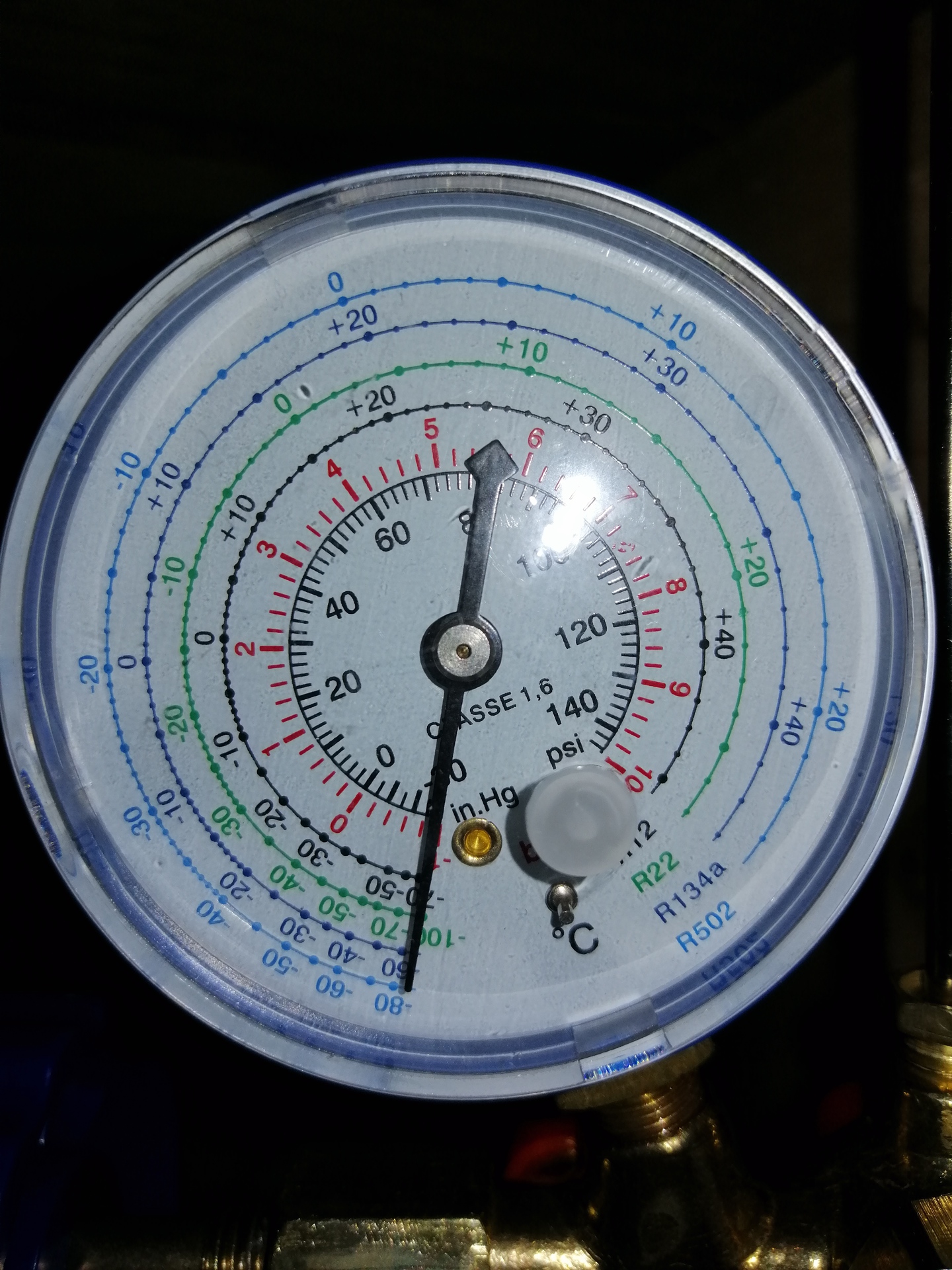

„eggyikkel lehet”
Az egyik adatait írtad csak le , a képen meg nem igazán látszik a manométerek skálája Egyébként meg lehet venni gőzlécet ami megmutatja a párolgási hőmérsékletet a nyomás alapján (sőt még applikáció is van) . A 24 órás vákuum próba elvileg azt mutatja hogy gáztömör a rendszer (és nincs a rendszerben víz)
Ha ez egy klíma akkor rányithatod nyugodtan a szelepeket ... Jó hogy ilyen ügyesen kérdezel fél információt adsz a kérdéssel és mindenre kiterjedő választ vársz .
A hozzászólás módosítva: Jún 27, 2020
(#) dlevy válasza kaqkk hozzászólására (») Jún 28, 2020 /
Bocsi nem tudtam hogy a képet nem lehet normális méretben megnézni, igazad van valóban nem látszik a manométer beosztása.

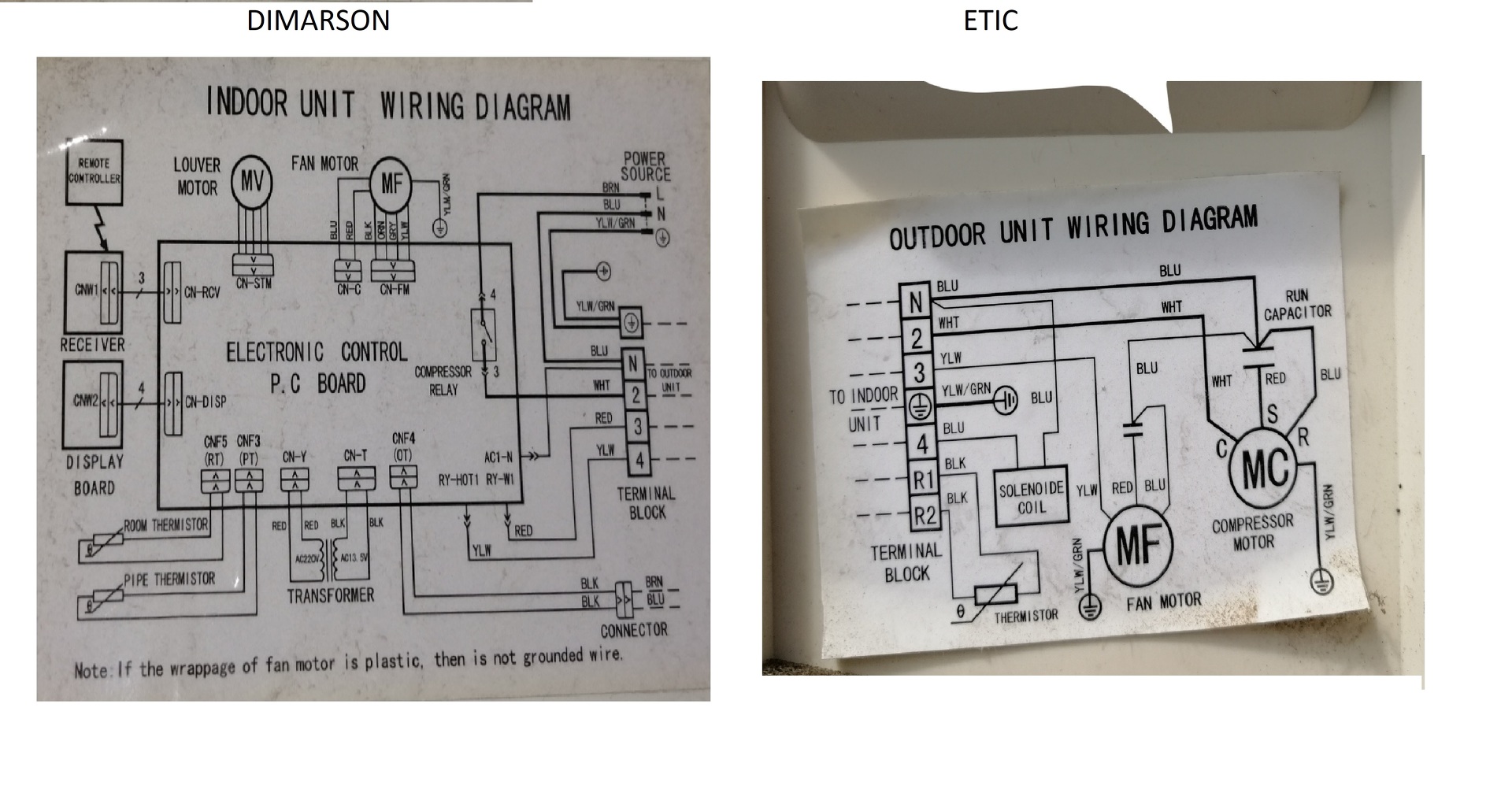

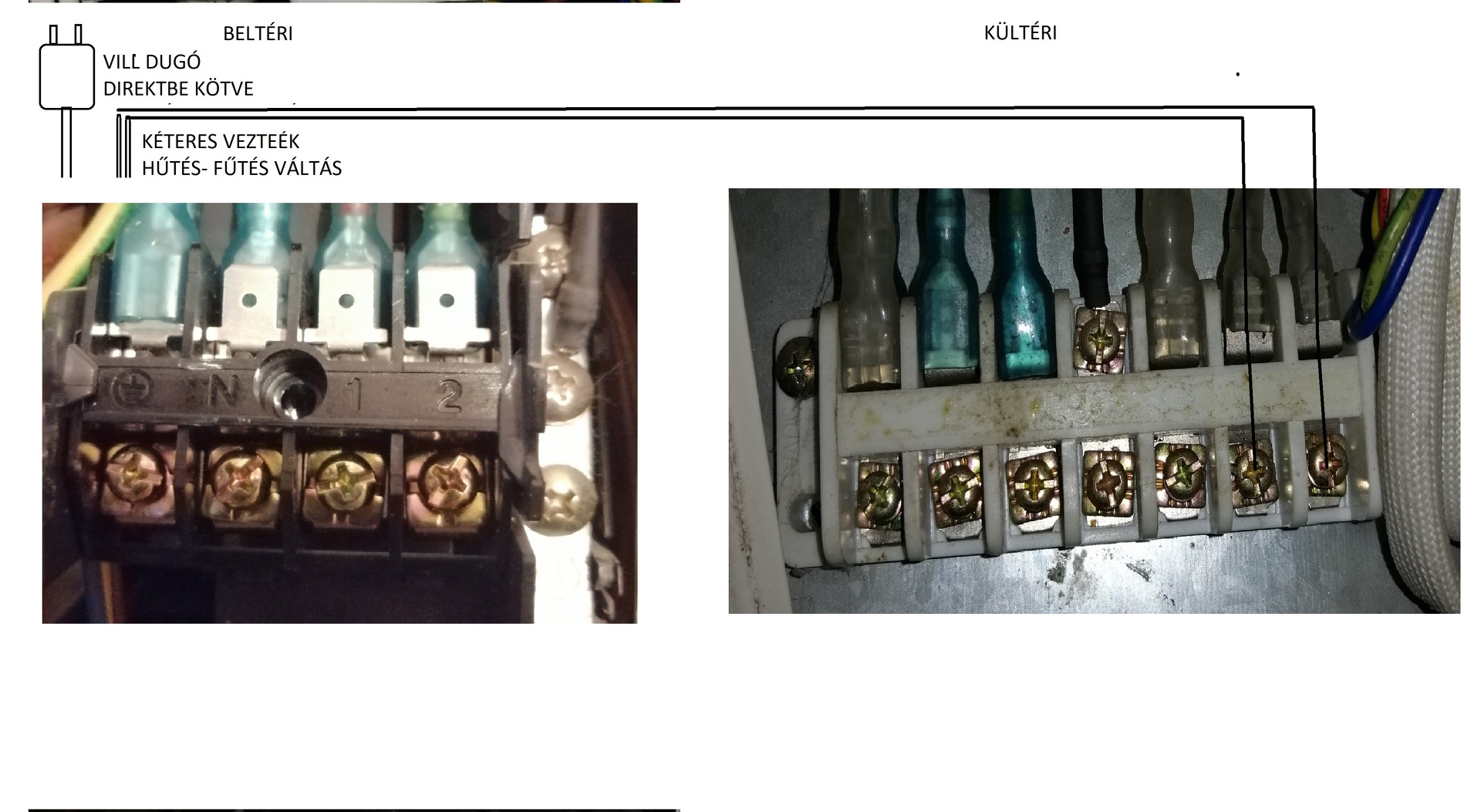

(#) dlevy hozzászólása Jún 28, 2020 /

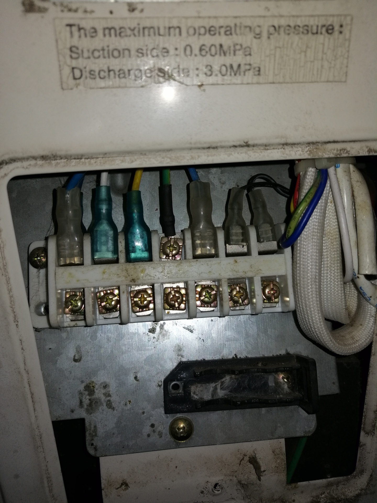

Ehhez a bekötéshez kis segítséget kérhetek.
akár móriczka ábrával ?
Sajnos a kültériről eltüntek a jelölése.
Dimarson DMR-20 GW-4 saját 2,5 kw

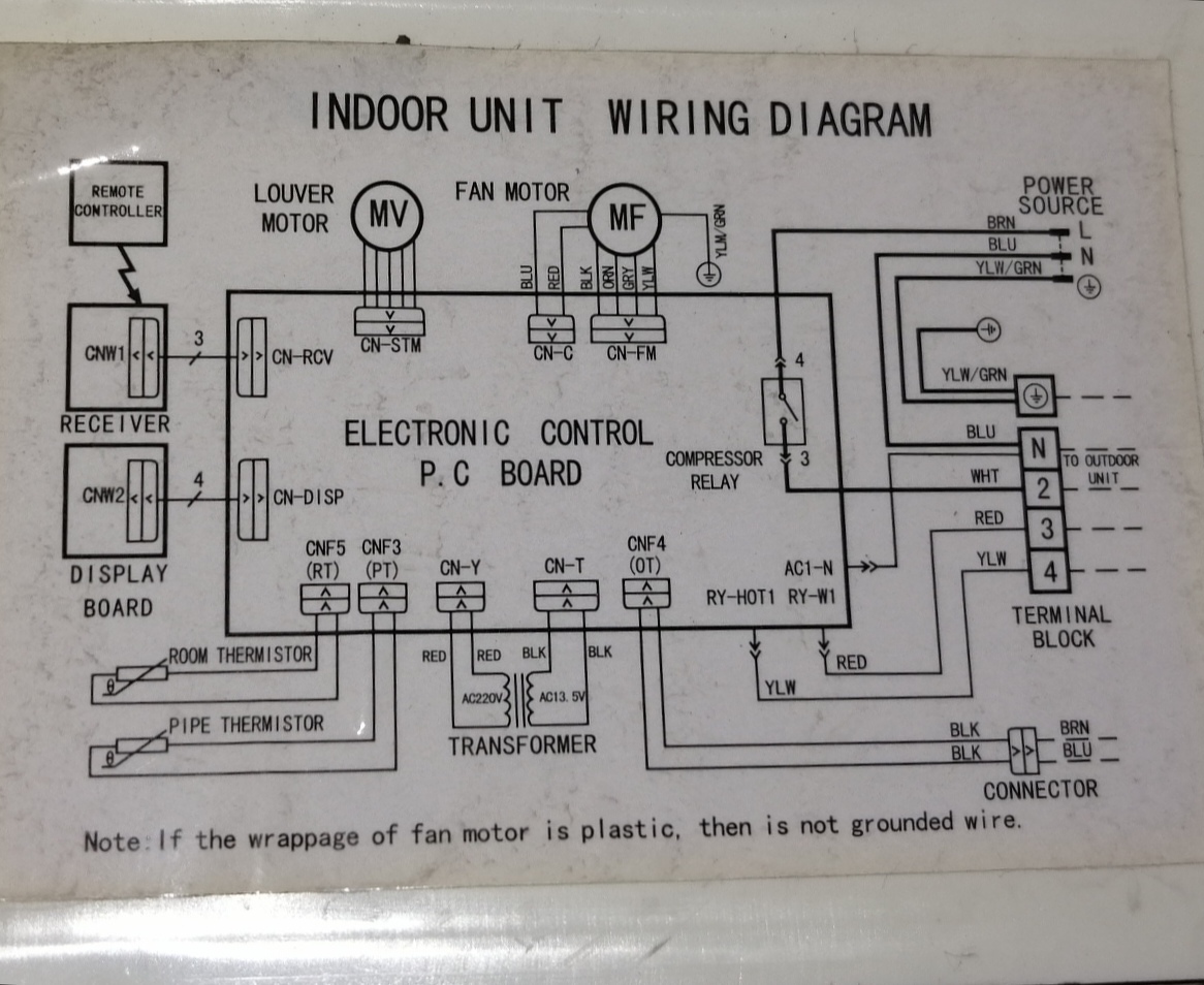

(#) kaqkk válasza dlevy hozzászólására (») Jún 28, 2020 /
Elvileg a beltériben is volt bekötési rajz , így csak a képről nem lehet biztosan megmondani mit hová
Igazad van. itt a kép.
Sajnos ez csak a beltéri rajza ...
Sajnos az kapaszkodó lapja nincs meg.azon szokott lenni. de van itt egy Etic 3,5 kw. elvlege ezek egy kaftafára mentek. Ez nem passzol hozzá ?
A hozzászólás módosítva: Jún 28, 2020

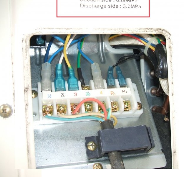

Ha a kültérin a 4. csatlakozó a védőföld akkor eléggé esélyes .
Ezt nem tudom , de neten találtam ezt a képet. és nagyon egyformák tünik.
Elképzelhető hogy egy és ugyanaz ?
- a porossal bekarikázot szöveg található az enyémen is.
