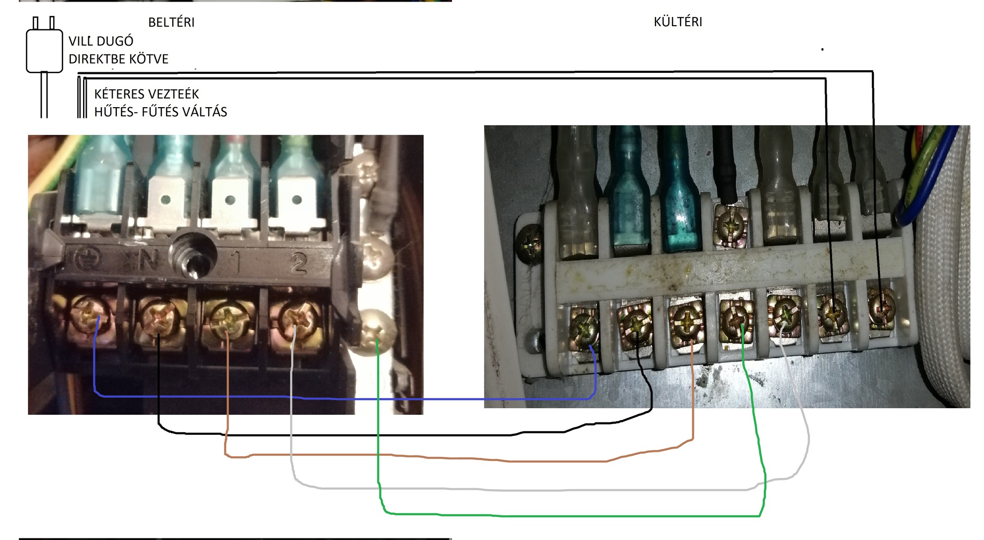

Ha ott van a közeledben a kültéri akkor egy ellenállás mérővel mérj rá a 4. csatlakozó és a hordozó lemezen lévő földelő csavar közt zárlatot kell mérned . Ha így van akkor ez a bekötés jó ami az elvileg című képen van . Most erősebben megnézve a képen is úgy tűnik hogy zöldsárga a vezeték a 4 csatin ....
A hozzászólás módosítva: Jún 28, 2020
(#) dlevy válasza kaqkk hozzászólására (») Jún 28, 2020 /
Úgy van ahogy mondtad, megmértem.
Akkor a villanyos kép alapján beköthető ?
(#) kaqkk válasza dlevy hozzászólására (») Jún 29, 2020 /
Szerintem igen , de az belső bekapcsolásnál figyelj , ha nem megfelelően működik , írd meg mit csinál .
A hozzászólás módosítva: Jún 29, 2020
(#) Joe_001 válasza kaqkk hozzászólására (») Jún 29, 2020 /
Egy régi On Off hűtő fűtő klíma bekötésének nézem. Ha a 2-, 3-,4-re aZ N-hez képest 240 V-ot kötsz akkor be fog indulni a komp, a ventilátor, a váltószelep. Az R1-R2 a külső termisztor Ehhez a klímához két vezetéket adtak anno.
(#) dlevy válasza Joe_001 hozzászólására (») Jún 29, 2020 /
Közben egy srácnak ilyen van.
Az R1-R2 a külső termisztor stimmel.
Elméletileg ez a bekötés jó igy ?

(#) dlevy hozzászólása Jún 29, 2020 /
Ha minden igaz igy jó ?
(#) Joe_001 válasza dlevy hozzászólására (») Jún 29, 2020 / 1
Annak nézem.
Igy kötöttem be még az éjszaka. bekapcsol a beltéri ventilátor.
néha a kültéri ventilátor (kettő együtt 80W)
De a kompreszor nem indul be.
-pincében van a lehet az gond hogy itt 20 fok van most ? (e miatta ne indulna be) ?
ezt hogy kell érteni ?
....Ha a 2-, 3-,4-re aZ N-hez képest 240 V-ot kötsz akkor be fog indulni a komp, ..

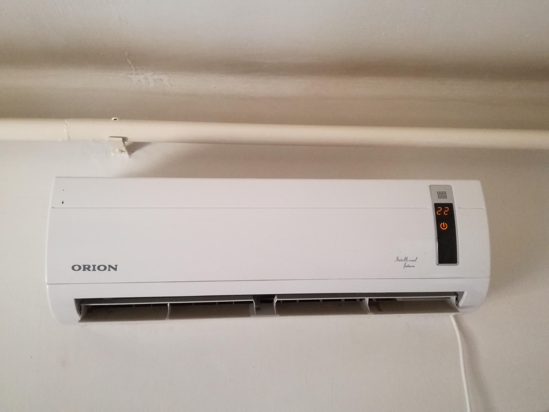

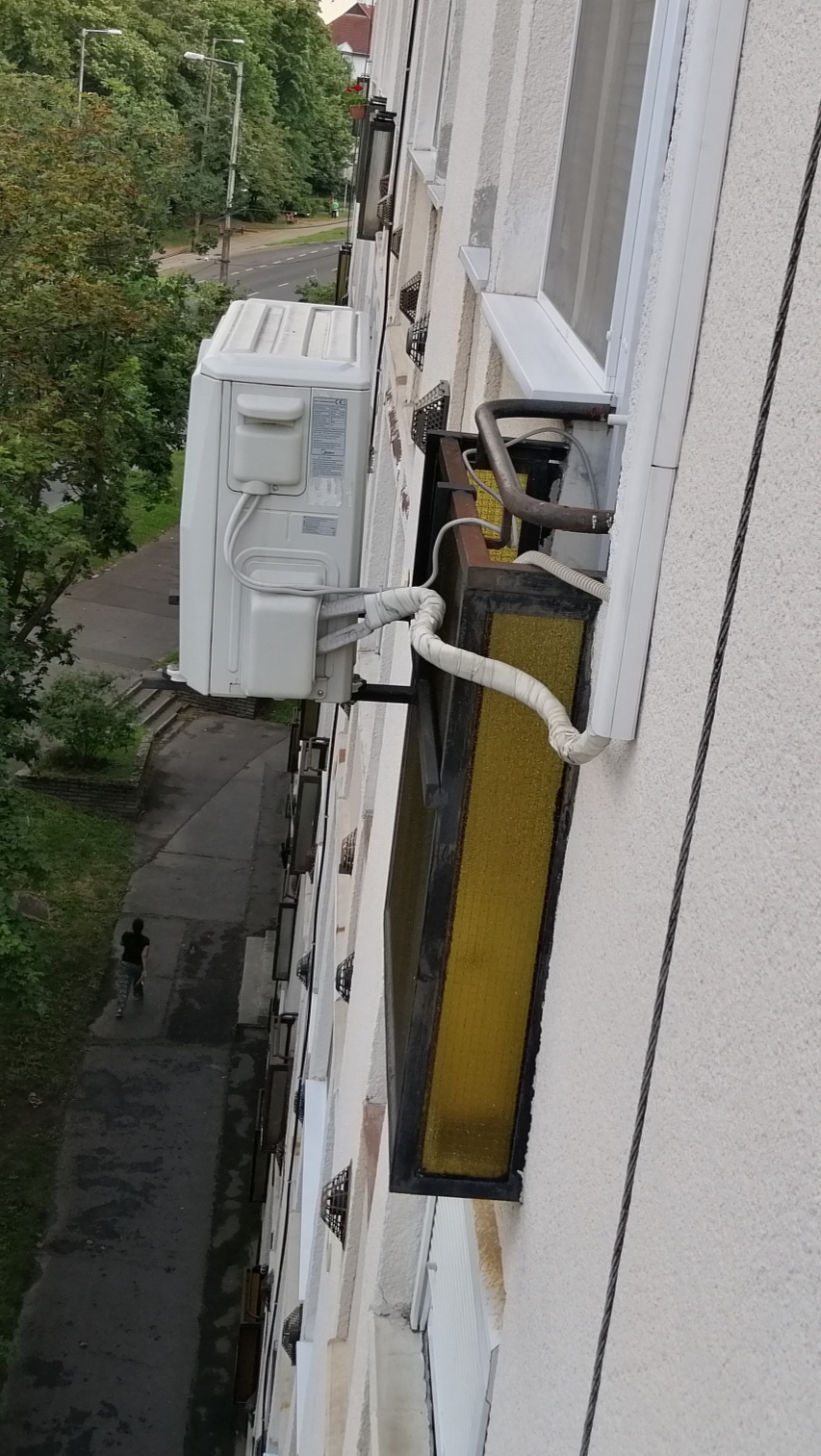

Sziasztok !
Mamáéknál van telepítve a képen látható berendezés (szerencsére még csak készenlétben van )...
Nem keresem, hogy szerelési hiba miatt, vagy csak ennyit bírt - lényeg, hogy elporladt* a kondenzkivezető cső. A két egység a fal két oldalán van, a luk a kültéri kb. közepénél ...
Van esély, hogy nagyobb szerelés ( gázlefejtés stb) nélkül ki tudom ( lehet ? ) cserélni - pótolni ?
A nagyobb átmérőjű gégecsövet még a "szerelő" húzta rá anno.
Most ott tartunk, hogy nem jön ki a víz, bár a próba alatt a gépből sem csöpögött...
valószínű a falat áztatnánk belülről...

(#) kaqkk válasza Macsek71 hozzászólására (») Jún 29, 2020 /
Ha szerencséd van a beltéri borításának leszerelése után hozzáférsz a csepptálcához és az eredeti cső helyére kívülről be tudsz tolni egy vezeték behúzót . Akkor a beltéri mögött be tudsz húzni egy új 16mm es diflex csövet a régi helyett (ez mellesleg a napfény műve ... az eredeti vízkifolyó cső olyan pelenka anyag hogy megeszi az uv és a hőmérséklet változások) A kolléga azt tudta de a védőcső valamiért lejjebb csúszott ...

(#) Inhouse válasza Macsek71 hozzászólására (») Jún 29, 2020 / 1
Én a naptól porladó műanyag csőhéjakra és csövekre alu ragasztószalagot tekertem pár éve, azóta nem mállnak szét.

(#) kaqkk válasza Inhouse hozzászólására (») Jún 29, 2020 /
Ez a legjobb megoldás ! A védőcső csak ideig óráig működik (öt is megeszi az idő vasfoga .)
