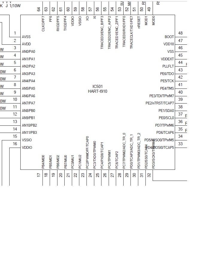

Nos, kiderült a rajta lévő IGBT típusa. PSS25SA2FT
Vagy menjek át a frekiváltó topikba?
Mit szeretnél most kihozni belőle?
Gyakorlatilag ott van neked egy komplett frekiváltód készen, csak nem tudod hogyan utasítsd.. Csak megnézném milyen proci ül ott..
Hát ez nem biztos, hogy "publikus"... Jól letakarták.

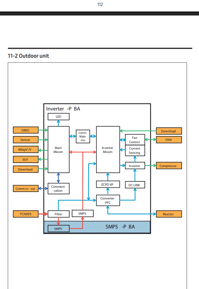

De egyébként is ez a hobbielektronika fórum, így többet tanulok, mintha csak összedugnám a készet. ![]() Ehhez a panelhez megy egy "TX, RX, GND, 5V, 12V, SMPS signal" vezetéksor, mégsem hiszem, hogy kommunikáción menne az IPM hajtása. Így maradt az SMPS signal, amihez csak a frekvencia és jelszint kb méretei nem ismertek

Idézet: A proci programja védett még ha ki is tudná olvasni , új programot írni bele meg nem egy sétagalopp (nem csak egy egyszerű pwm kell bele ) Egy másfél két éves fejlesztéshez tökéletes „Csak megnézném milyen proci ül ott..” A hozzászólás módosítva: Márc 13, 2025
HART-I910
Ezt a képet találtam, datascheet persze sehol. Egy másik service manual írja, hogy SMPS jel működteti az invertert, tehát lehet, hogy mégiscsak el lehetne indítani egy 555-el Vagy még az sem kell, ha smps is működik... A hozzászólás módosítva: Márc 13, 2025
Az egy dolog hogy védett, de törölhető általában! Aztán jöhet egy másfél éves fejlesztés!!
Biztos olcsóbb mint 120€, hiszen ezt az utat választotta! ![]() Azt is érdemes megnézni hátha kicserélhető másikra! Egyszer már jártam úgy, hogy lábkiosztás azonos procit kaptam aminek emészthetőbb volt az architektúrája. Persze arra is programot kell írni...

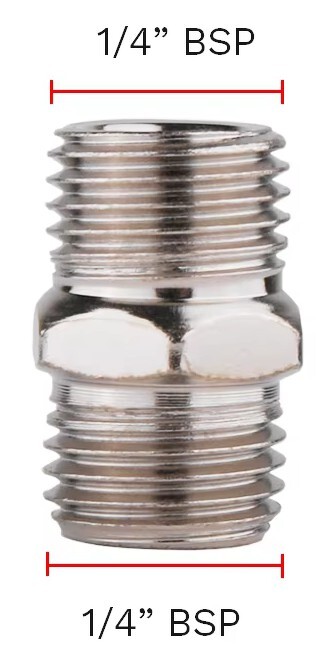

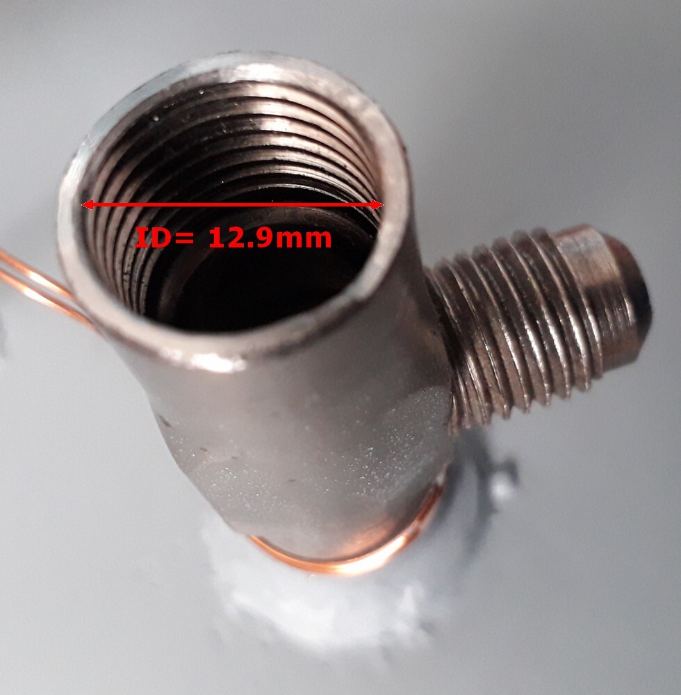

Palack menet?Üdv!Freon palack szelep belső menete milyen meg tudja mondani valaki? A palack csonk az SAE 1/4"14TPI. A BSP 1/4"-os közdarab ami a nyomáskapcsolóba jó, a palackban enyhén lötyög, igazából csak az utolsó 1-2 menet kap bele, és feszül meg rendesen. A hozzászólás módosítva: Márc 13, 2025

De előtte még körülnézek az ügyben. Eddig oda jutottam, hogy elvileg valamilyen NTP menet lehet. A BSP menetcsúcsai és árkai lekerekítettek és 55° whitworth, az NPT meg sík és 60° ANSI. Viszont az NTP az kúpos, a palackban lévő meg párhuzamos, szóval ott járok, hogy akkor inkább NPS. Menetfésűt beletéve nem nagyon tudom eldönteni hogy 18-19 vagy 20 TPI a menetemelkedés. ![]() Egyébként mi az a Morand? A hozzászólás módosítva: Márc 16, 2025

Jelenleg nem a külső átmérő érdekes, az eredeti kimenő nyílás mint írtam SAE 1/4" 20TPI
(előzőleg a 14TPI-t rosszul írtam), és meg is van a rácsatlakozó tömlővég. De mivel az a bemenet lesz, egy egyirányú menetes szelep fog odamenni, arra lesz a betöltő tömlő ráhúzva. Az egyirányú szelepről a menetet még át kell majd "faragni" egy rádugható tömlővég formára. A műanyag csap helyén meg lesz a kimenet, oda kell egy közdarab elvileg valami NPS-BSP.
