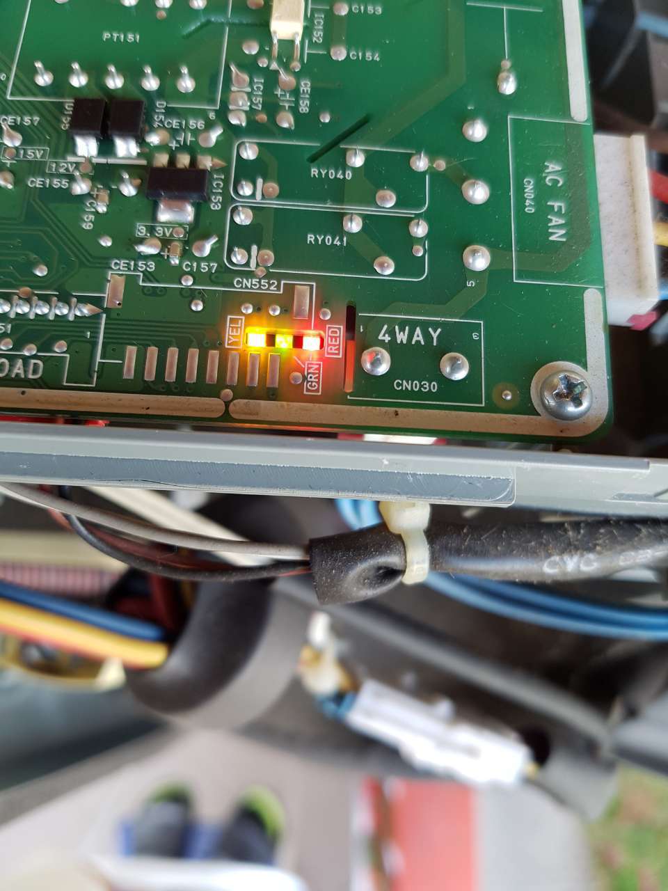

(#) gabesz34 hozzászólása Aug 8, 2017 /
Sziasztok! Van egy Samsung Maldives klimam, AVQ09PVAX kültéri egységgel. A kültéri egység paneljan mind a 3 led világít. R/G/Y. Kód táblázat alapján power on reset.
Azonosító kód újra beadva de semmi változás. Van valakinek valami ötlete?
Eeprom vagy processzor hiba?
Beltéri normális működés.
Olyan mintha állandóan reseteli magát a proci nem bír tovább lépni a következő muveletre. Ez az én sejtesem.
Varom az ötleteket.
Üdv Gabesz
(#) kaqkk válasza gabesz34 hozzászólására (») Aug 8, 2017 /
A samsungoknál előfordul hogy ilyenkor elég egy áramtalanítás - újraindítás , talán segít ..
Sajnos ezeken a lepeseken tul vagyok. Uj azonosító kod beadása is megtortent.
A hozzászólás módosítva: Aug 8, 2017
(#) kaqkk válasza gabesz34 hozzászólására (») Aug 9, 2017 /
Biztos hogy a saját kódját adtad be neki ?
(#) gabesz34 hozzászólása Aug 9, 2017 /
Igen 08 02 11 52 0C 81 00 00 00 00.
De ezt is próbáltam.
00 80 21 11 52 0C 28 10 00 30 00 00.
