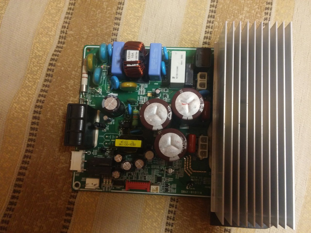

(#) Near hozzászólása Okt 3, 2017 /
Samsung AQV09PWAX kűltéri invertere ciripel és a 3 led folyamatosan világít. A beltéri játsza a működöt minden megy rajta de az inverter panel se a kompresszort se a ventillátort nem kapcsolja.
Mit lenne érdemes megnézni? A kapcsoló üzemű rész nagyfrekis trafója cirmog annyit sikerült megtalálnom. A 3 nagy pufferre már nem jut fesz gondolom már azokra se kapcsolja át.
A hibakód táblázatban a 3 led világíthoz csak annyi van írva hogy reset.

Többször is volt. A beltéri kapcsolja a kültérit de ahogy megjelenik a kapcsolóüzemnél a fesz a 3 led elkezd világítani és annyi. Csak a ciripelés hallatszik.

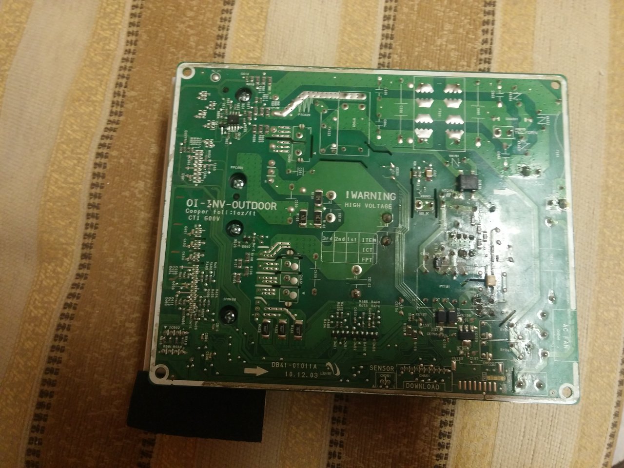

(#) Near válasza maszek0005 hozzászólására (») Okt 3, 2017 /
Találni nem találtam de egyenlőre kizárni nem zárom ki. Csatolok képeket a panelről. Sajnos előéletéről semmit se tudok így került hozzám ismerôstől. Csak annyit mondott egyszer csak nem hűtött. Gondolom a panelhibát szerelő neki megállapította csak azt elfelejtette mondani. Ha esetleg olyan nyűgje van, hogy nem tudom javítani, hol és mennyiért tudnék bele invertert szerezni?
Illetve, hol lenne érdemes elkezdeni a hiba keresést? A relékig a feszek eljutnak. A kisfesz rész elindul gondolom hiszen a ledek világítanak. A képen is látható nagy puffereken olyan 10,7v ot mérek de van, hogy 0v ot.
Hétvégén, kiszedve folytóval elindítom és végig megyek a kisfesz körön is. Zárlatot hol lenne érdemes a hűtőborda alatti ic ken kívül keresni? Szivás lenne ha azokat kéne cserélni kismillió lábuk van és ketten vannak.

(#) gabesz34 válasza Near hozzászólására (») Okt 3, 2017 /
Próbáld meg az opcionális kódot beadni neki.De ha igy sem indul akkor sajna panel csere. Ugyanis ezt a típust nem lehet újra programozni, a CN 551 csatin.
Először a kis feszültséget nezd meg. Érdemes megnezni a TOP 253PN-t.
Opcionális kód ehhez a típushoz :
08 02 11 52 0C 81 00 00 00 00
10 x 2 karaktert kell beadni.

(#) Near válasza gabesz34 hozzászólására (») Okt 3, 2017 /
Sajnos a kód nem hozott eredményt. :\
Érdekes, hogy a beltéri megy ez megy vesz minden módot az inverter meg deglett.

(#) gabesz34 válasza Near hozzászólására (») Okt 4, 2017 /
Akkor sajna csak a panel csere segit.Nos elég gyakori hibának tűnik ezeknél a készülékeknél az eeprom hiba , vagy processzor hiba. Rendszerint valamilyen túlfesz miatt. A kvarcot még a procinal érdemes megnezni.
Próbáld meg valahol használtan vagy ujjat beszerezni.Egy tanácsom van csak, beszélj klímásokkal, biztosan van olyan aki tud szerezni javított vagy csere panelt. Vagy típus szerint rendelj Kínából egyet. Amire figyelni kell, hogy a verzió és eeprom tartalom számnak 100%-ban meg kell egyeznie az eredetivel. Ezek a fehér matricákon vannak.

(#) Near válasza gabesz34 hozzászólására (») Okt 5, 2017 /
Rendben, köszönöm a segítséget. Szkóppal megnézem a kvarcot, ha az ok marad a panel csere.

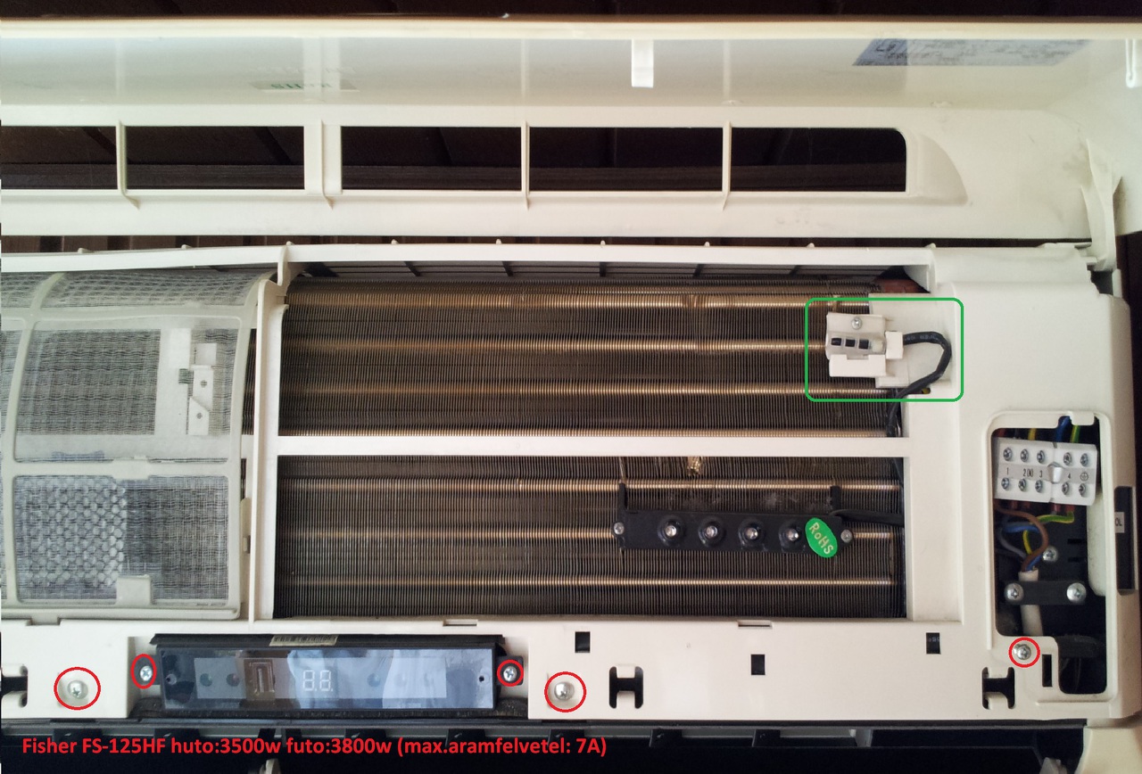

(#) hekkElek hozzászólása Okt 19, 2017 /
Fisher FS-125HF (R410A kozeg, max.telj.felvetel 1500w). Lefotoztam a semat, a belterin a kabelbekotest es a belteri elolnezeti kepet. Lenne nehany kerdesem:
1) A "bekotes" kepen az 1,2 gondolom a klima kompresszor. Jol gondolom, ha az erre jovo kabelt kiszedem es halozatra kotom, akkor el kell indulnia a kulterinek? Kerdes: a venti is elindul vagy csak a kompressor? Szeretnem kizarni a hibas inditokondi esetet. Amennyire megertettem az itt olvasottakbol legvaloszinubb a kondi hiba a kulteriben, aztan az inditorele a panelen, es egyeb. Valamint hogy a kompressorral nem morzezunk.
2) Mi a 3,4 kabel?
3) Jol gondolom, hogy a pirossal keretezett a belso hocserelon levo hoellenallas?
4) Jol gondolom, hogy a zolddel keretezett a kilepo leghomero?
5) Hogyan tudom szetszedni? Eleg ha a pirossal bekarikazott csavarokat kiszedem es szetjon? A panelhez szeretnek hozzaferni.
Lenne esetleg valakinek errol vagy hasonlorol szerviz manualja? Nem nalam van a cucc szoval nehezkes a hozzaferes, a kulteri meg kinn a teton ...
(#) kaqkk válasza hekkElek hozzászólására (») Okt 19, 2017 /
A bekötést sokkal jobban látni a kültéri kapocsdekni tetején lévő rajzon , de az 1-N a komp és nulla, a 2 általában a váltószelep a 3 meg a kültéri ventilátor (de a 2-3 bekötése gyártótól függően változhat) A zölddel keretezett a beszívott levegő (szoba) hőérzékelő a másik meg a hőcserélő csövén van elhelyezve az jelzi az elektronikának hogy menyire hűt a gép (ha az túlhűtést - vagy nem megfelelő hűtést jelez letilt az elektronika. Miért akarod szétszedni? Írd le milyen dolgot produkál a gép és nagy valószínűséggel meg tudjuk mondani mit kell javítanod ..

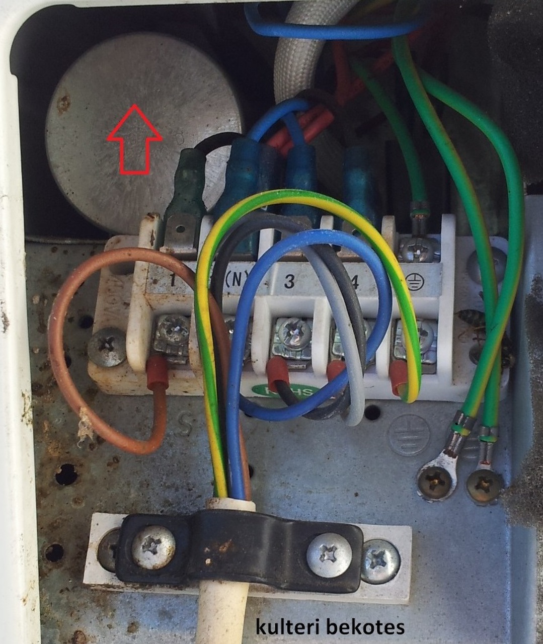

(#) hekkElek hozzászólása Okt 27, 2017 /
Na itt a kulteri semaja es bekotese. Az a baja, hogy hibat jelez a belteri egyseg (operation led villog, egyfolytaban). Eros brumm hangot ad, szal gondolom nem tud elindulni a kompresszor (es 5 masodperc utan lekapcsol). Tovabbgondolva a "kulteri" foton levo piros nyillal megjelolt kondenzator meghibasodasara tippelek. A baj csak az, hogy a cucc kinn van a teton, es ahhoz hogy le tudjam venni a tetejet ki kene maszni ... es nekem nem a macska volt az ovodaban a jelem. Kerdesek:
1) Milyen valoszinuseggel kondenzator hiba?
2) Mennyibe kerul sacc/kb es merre keressem?
A cucc 10 eves, rendszeresen pucoltak, a nyari melegben ment tonkre.
