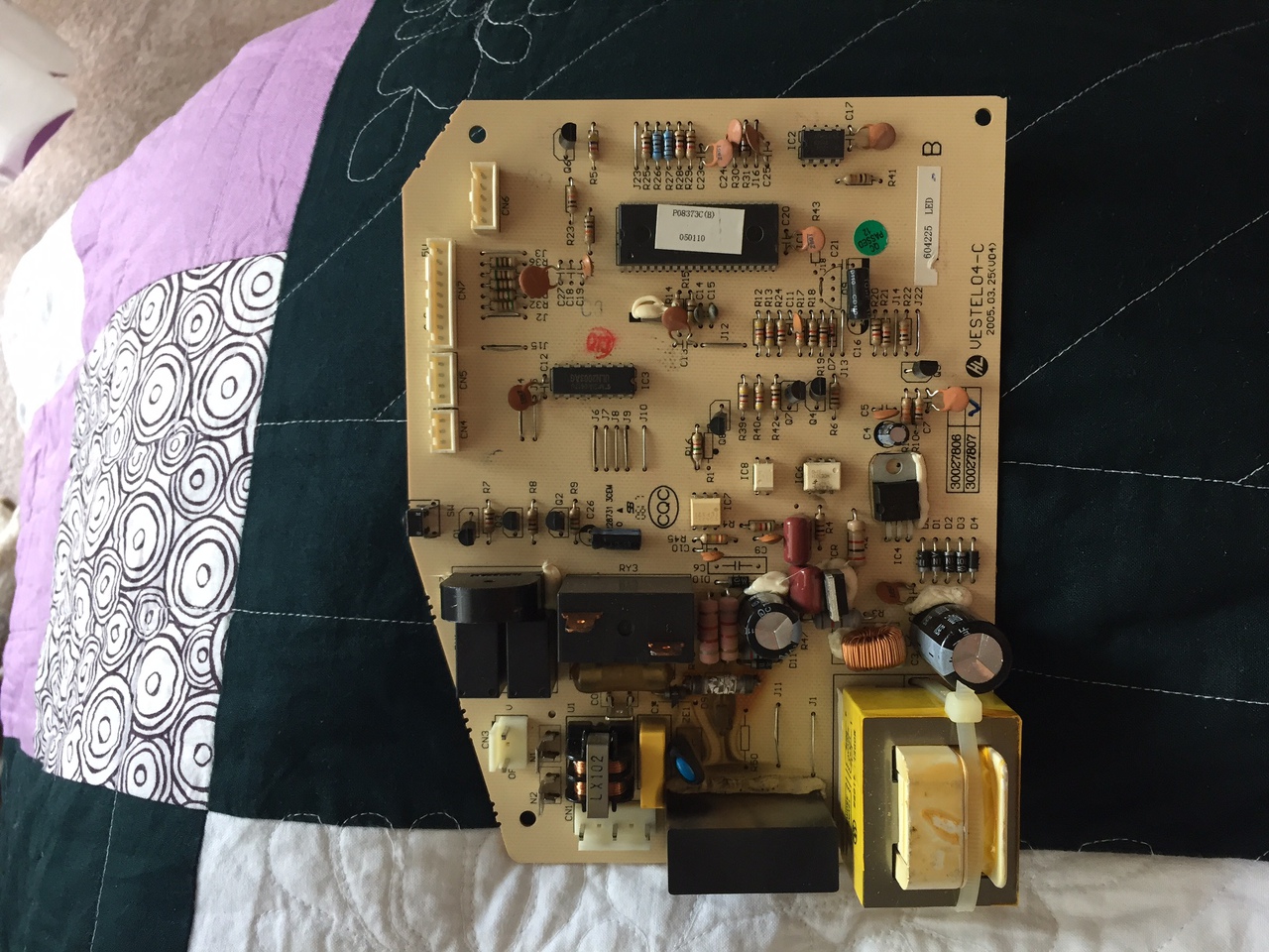

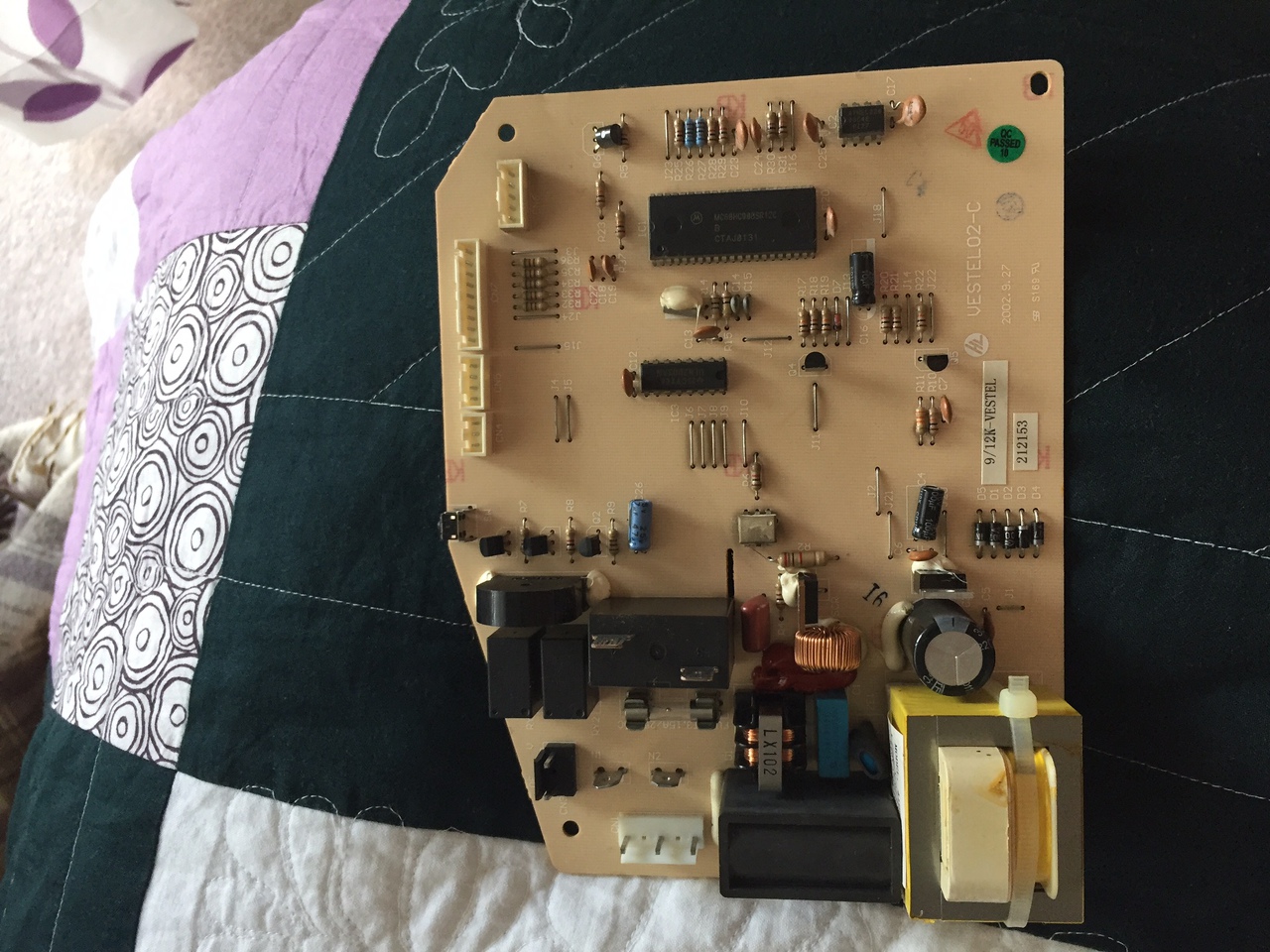

Adott egy icecool márkájú dual klíma, aminek az egyik beltérije véletlenszerű elindulásokkal-megállásokkal örvendeztet minket már egy ideje. Ha áram alatt van, akkor mindegy, h ki vagy bekapcsolva van-e, akkor is ezt csinálja. Egy hirtelen ötlettől vezérelve gondoltam kicserélem a kettő készülék paneljét, m a másik szobát egyelőre nem használjuk. Meglepetésemre nem egyforma panelek voltak, az egyik Vestel02-C a másik Vestel04-C. Ennek ellenére kicseréltem, és arra jutottam, h a 02-C panel a hibás, a másikkal remekül működik mind2 klíma. Tudnátok segíteni, h merre induljak ha meg szeretném javítani? Illetve mivel nem vagyok egy nagy mester elektronikából, leginkább egy szakembert keresnék, aki pénzmag ellenében hajlandó megjavítani a panelt, esetleg mindkettőt megvizsgálni, h ne járjak így rövid időn belül a 04-Cvel is.
Köszönöm előre is!

A helyzet az, hogy a betett képeken pont a 04C panelon van szétégve egy ellenállás, balszéle közepe tájon. 3491-kép.

Szia dokidoki!
Köszi a választ! Most az van bent a működő példányban, és nem produkálja a hibát. Bár néztem én is, h nem túl egészséges a kinézete. A másik panel is be van kötve, de nincs áram alatt, h ne kapcsolgasson ki-be hangzavar kíséretében...
(#) dokidoki válasza totga hozzászólására (») Júl 15, 2017 /
Sajnos, többre nem telik tőlem. Mivel a lap tápellátása trafósnak tűnik, így javaslatként a szokásos kondenzátorok ellenőrzése sem elég. Mert valószínűleg nem azok a hibásak. De csak az marad, hogy a tápfeszültségek ellenőrzése, és az összes megmérhető alkatrész megmérése a további teendő. Nem ártana egy szervizmanuál - kapcsolásirajz, hogy könnyebb legyen vizsgálódni. Meg mellette, lehet, hogy valamely fórumokon akad valami infó - panasz ezekre a panelokra, valami jellemző hiba és a megoldása.

(#) Sendi válasza totga hozzászólására (») Júl 24, 2017 /
Szia. Ismerem a panelt és a hibát is. A hibás panelon van egy kis álló nyomógomb. Simán vedd ki. Nekem ennyi volt.
(#) totga válasza Sendi hozzászólására (») Júl 25, 2017 /
Szia Sendi!
Köszönöm a tippet, megpróbálom!
