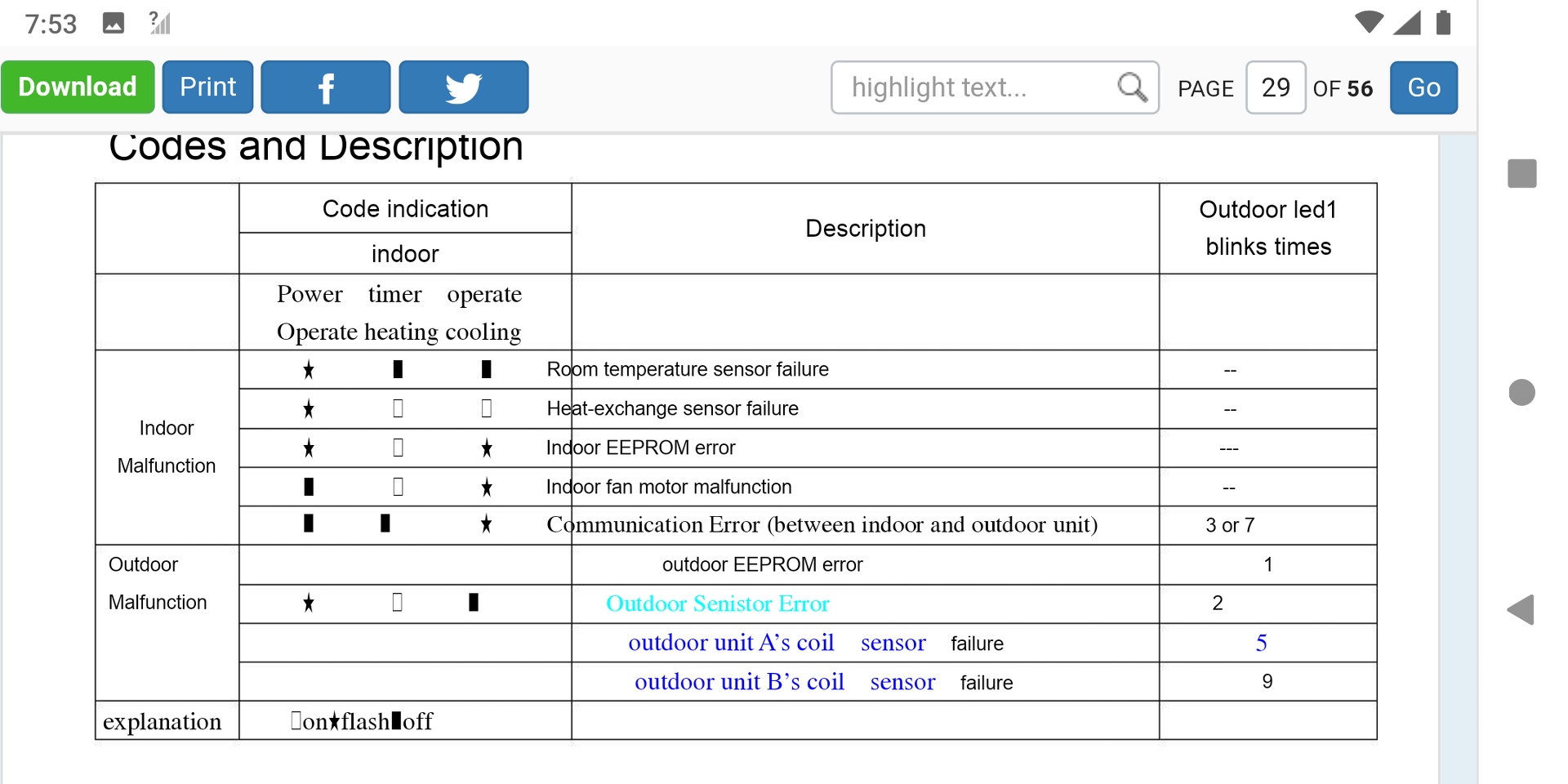

(#) Gabitoto hozzászólása Júl 30, 2019 /
Üdv mindenkinek!
A problémám a következő. Van egy Haier duál klímám on off.az egyik belső egység tökéletes,a másik, miután áram alá helyezem elindul,hűteni is kezd de nem jelez vissza a külső egységet visszajelző LED. Majd kis idő múlva kiteszi hibára, kommunikációs hibakóddal. Kérdésem az lenne,hogy a külső egység kondijának gyengélkedése okozhat e ilyen hibát,vagy tuti a panelhiba? Arra gondoltam még cserélem a két kondit hátha kiderül valami. Vagy fölösleges próbálkozás. Előre is köszönöm a válaszokat!
A hozzászólás módosítva: Júl 30, 2019

(#) Gabitoto válasza isti03 hozzászólására (») Júl 31, 2019 /
Szia! Habár más márka,de lehet segít valamit.

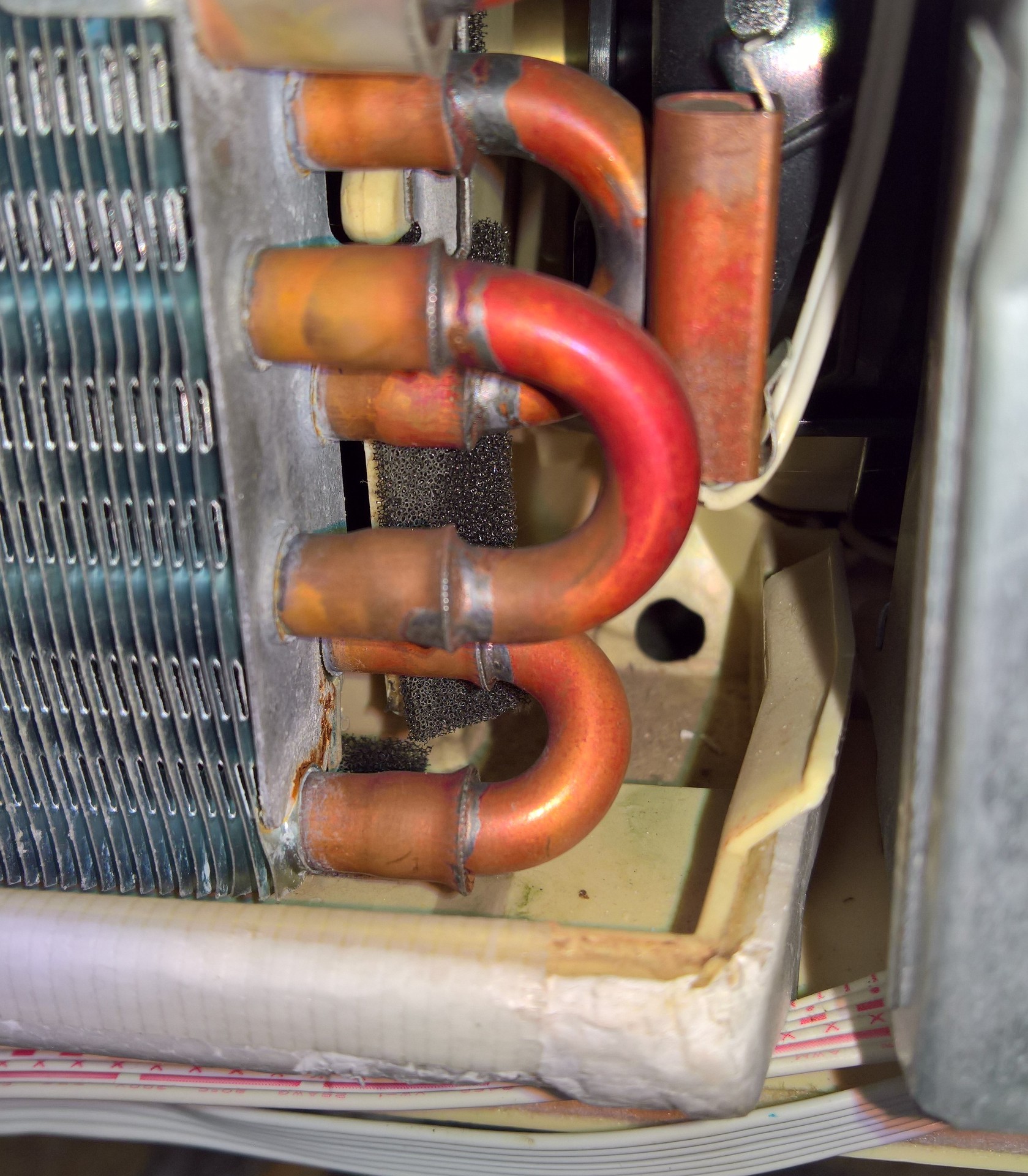

Leszedtem a burkolatot, de nem találom a csepptálcát. Egy egy Fisher FS-122 HF készülék.
(#) lelkes amatőr válasza zaza99 hozzászólására (») Aug 10, 2019 /
A radiátor alatt jobb oldalon kell lennie.
Keresd az elvezető cső nyomán.
(#) zaza99 válasza lelkes amatőr hozzászólására (») Aug 10, 2019 /
A cső megvan, de úgy látom nincs külön tálca.
Ott van az, a fekete lyuk elött. Ne egy kivehető tálcára gondolj.
Így már akkor tiszta, kösziszépen.
