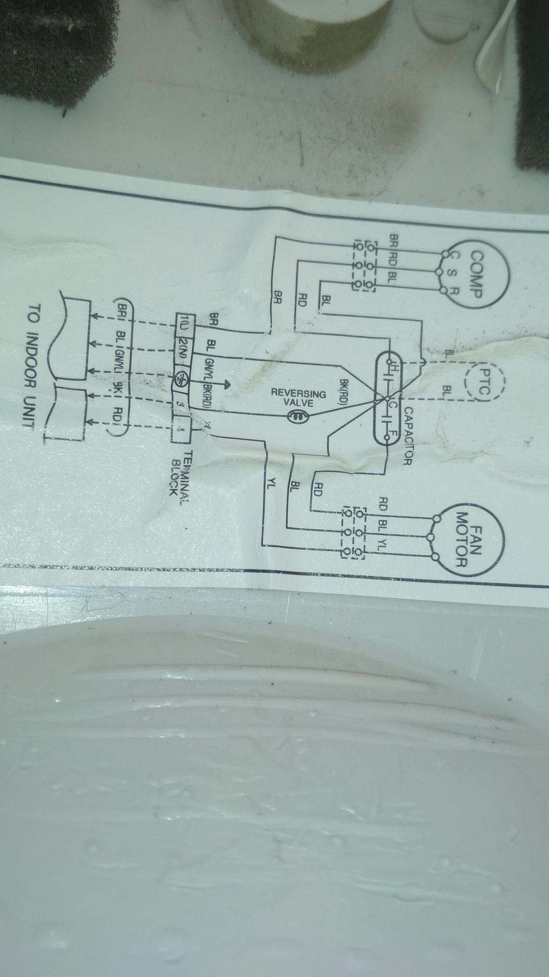

Sziasztok! Van nekem egy lg on off split klimam, azt produkalja, hogy neha menet kozben leall a kulso egysegben a kompresszor. Ilyenkor 2 oranyi pihentetes utan megy ujra, fujja rendesen a hideget. Eloszor arra gondoltam, hogy melege van az erkelyen, ezert learnyekoltam. Ra par napra este kapcsolt le, igy kizartam a tulmelegedest. Csereltem a kompresszor kondijat, de megmaradt a hiba. Arra sajnos nem emlekszem hogy inditot vagy uzemit raktam-e be. Kondi hiba okozhat olyat, hogy menet kozben lekapcsol? Kulterit takaritottam, nem volt latvanyosan koszos.
(#) Casoli hozzászólása Aug 29, 2019 /
Faek egyszeru. Ket vezetek a kompresszorra, ketto a ventire megy. Mikor leall a kompresszor es nem akar visszakapcsolni, olyankor 230v-t merek a kabelen, tehat aramot kap.

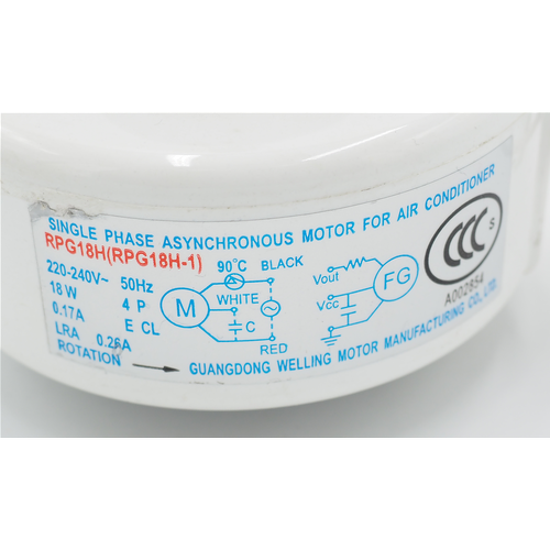

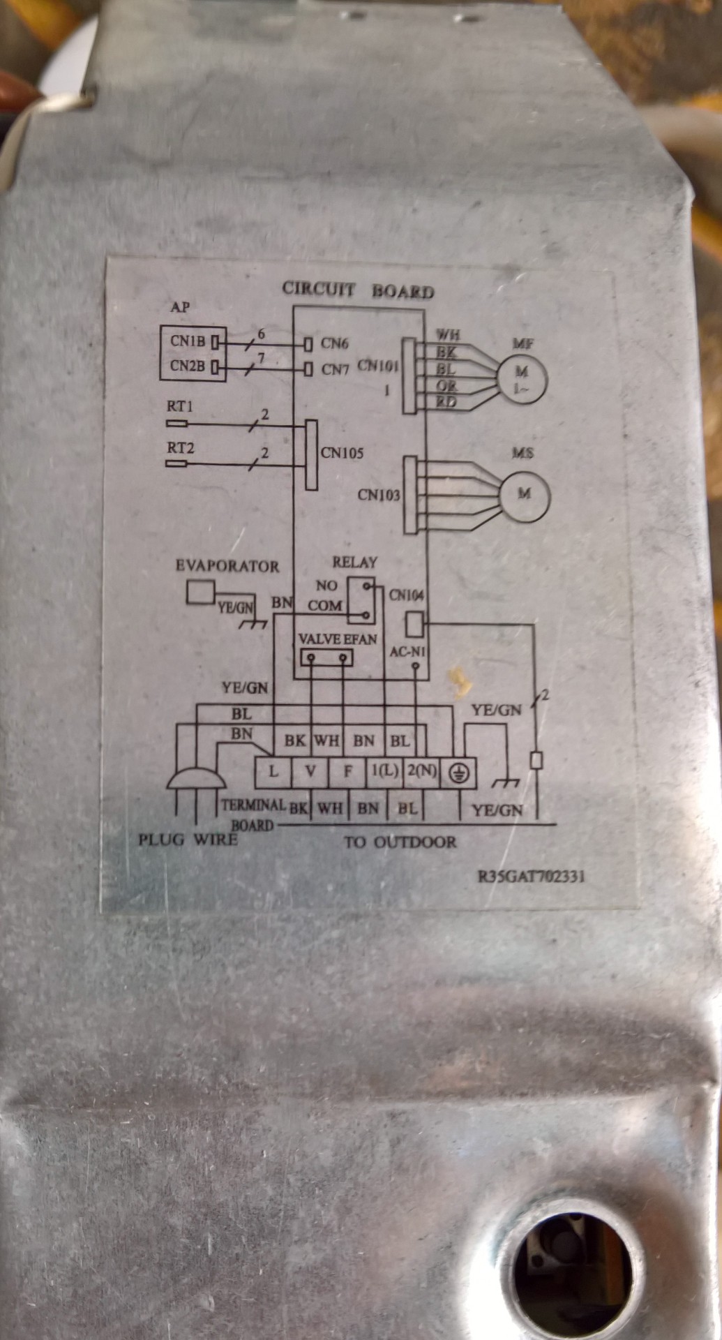

Sziasztok. Kaptam egy kiselejtezett Midea MSG-12HRN2 klímát. A tervem az volt, hogy a beltériből meghagyom a burkolatot és a ventit, a többit pedig kiszedem a felesleges plusz súly miatt. Aztán rákötök egy 3 eres vezetéket, meg egy kapcsolót és használom mint egy oszlop ventilátort. Szét is szedtem, kipakoltam és látom, hogy 2-szer 3 vezetéket kell rákötni. Az még világos, hogy a hálózati áramot hogy kössem be. A nyáklapból kivettem a hozzá tartozó 1.2 mikrós kondit is,de a másik 3 vezetékkel gondjaim vannak. Ehhez kérnék segítséget. Elvileg egyenfeszültséget kell kapnia, plusz a test és a Vcc pont közé egy kisebb kondit. Aztán a Vout elé egy potit kell tenni?
Azt sem tudom 5V vagy 12V-ot kell rákötni? Az elekronikájából kiforrasztottam pár használható alkatrészt. Volt benne 5 és 12V-os stab.ic is,de eligazodni nem tudok rajta. Elvileg töltök fel képet a venti motorjáról csak én nem tudom értelmezni, az FG-vel jelölt részt. Ha tud valaki segítsen egy kicsit. Köszi
(#) tibibalogh520 válasza DUCIJUCI hozzászólására (») Aug 29, 2019 /
Oda nem kell kötnöd semmit. Az egy Hall jeladó. Azzal figyelte a vezérlőpanel a venti forgását. Már nincs szükség rá.
(#) DUCIJUCI válasza tibibalogh520 hozzászólására (») Aug 29, 2019 /
Szia. Elvileg 700-1800-as fordulatra képes a motor. Ha az csak jeladó, akkor a 240V szabályozásával lehet változtatni a fordulatszámot? Mondjuk egy fényerő szabályzóval? Köszi
A tápfesszel szabályozzák, de a fényerő szabályozó nem az igazi sajnos. A panel hullámcsomag vezérlést használ. A fényerő szabályozó meg fázishasítást. Ez utóbbit az aszinkron motorok nem kedvelik.
Bocsi, csak még egy kérdés. Elképzelhető, hogy ha nem csesztem volna szét a beltéri elektronikáját, talán még szabályozni is lehetett volna a ventilátort? Végül is nem tudom miért selejtezték ki a klímát.
Ventilátor üzemmódra állítva jó eséllyel működhetett volna, ha egyébként üzemképes volt...

Szia! Igen, a kondenzátor okozhat gondot. Mindenképp ellenőrizd mit raktál bele, üzemit vagy indítót. Csak üzemi lehet. Nézd meg a kültéri ventilátorának is a kondiját, ha gyenge, lassabban forog és túl magas lehet miatta a kondenzációs nyomás, ami miatt túlmelegedhet a kompresszor.
Ha ezek egyike sem vezet eredményre, akkor meg kell nézni, hogy leálláskor mennyire meleg a kompresszor. Ha nem túl forró, akkor lehet hibás a hővédelme is, ami a tetéjén, a bekötések mellett szokott lenni. További gondot jelenthet még a gázhiány is, ilyenkor kevés a hűtése a kompresszornak.
Szerintem.
(#) Casoli válasza habazutty hozzászólására (») Aug 30, 2019 /
Végre valaki. Ha indítót raktam bele, akkor lehet, hogy napokig elmegy? Ha épp olyan kedve van. Ventillátor az elég rendesen nyomja a levegőt, szerintem az jó. Leálláskor, és üzem közben is kb. 110 fokot mutat az infrás hőmérőm. Az sok vagy kevés? Ha gázhiány van, tudnak még ebbe tölteni? Legalább 15 éves, tuti eredeti benne a gáz. Feltölthető mással? Esetleg a gázban lévő olaj meg tud "romlani"?
(#) habazutty válasza Casoli hozzászólására (») Aug 30, 2019 /
Az elég sok...
A töltés attól függ, hogy milyen hűtőközeg van benne. Nézd meg az adattábláján, ha R22, az nem túl jó. A kompresszor olaja nem romlik meg, hacsak nem kap nedvességet vagy nem üzemel sokáig magas nyomógáz hőmérséklettel.
Továbbra is gyanúsított mindkét kondenzátor, illetve kérdés, hogy mit jelent az, hogy nem volt túl koszos a hőcserélő (kondenzátor)? Alap feltétel, hogy át lehessen látni a lamellák között, még akkor is, ha két soros.
Mikor cserélted a kondit biztos, hogy jól raktad vissza?
Értelemszerűen jó lenne ránézni a nyomásra illetve nézni egy áramfelvételt is.

R22. A fogyasztasmero 1300w-t ir ha beindul a kompresszor, amugy kb. 1100w. Picit magasabb ertekek vannak az adattablan, igy ez is jo. Kompresszorral takaritottam ki ki, nemi szoszon es doglott poloskan kivul nem volt rajta mas. Eleg vedett helyen van, 4. emelet, belso erkely. Nem hullik oda semmi. Kozben beszeltem klimassal is, gazhiany kizarva, mert a belteri terelojen 10 fokot merek, az meg nagyon jo. Egyebkent van egy olyan automata uzemmod, hogy nem hofokot allitok, hanem valoszinu idointervallumot. Ebben a modban kb. 5 percet hut es 10 percet szelloztet, majd ujra hut, es megy a korforgas. Ezt meg elviseli, igy nem all le. Lehet van mindig ideje visszahulni. A klimas arra tippelt, hogy valoszinu kezdodo kompresszoros hiba, leold benne a hovedelem. Nyomogaz homersekletnek mennyit kell merni? Gondolom a vekony cso homersekletere gondolsz. Mennyi a normal tartomany? A kulterin levo csatlakozon kell merni? Szo volt meg a homero szenzorokrol belul. Ez se valoszinu, mert az alaplap kikuldi a 230v-t a kompresszor vezetekere, kimertem multimeterrel. Kondi bekotest nem nagyon lehet elrontani szerintem annyira egyszeru, de ha rosszul lenne berakva, akkor gondolom nem menne akar egesz nap a szakaszos uzemmodban.
