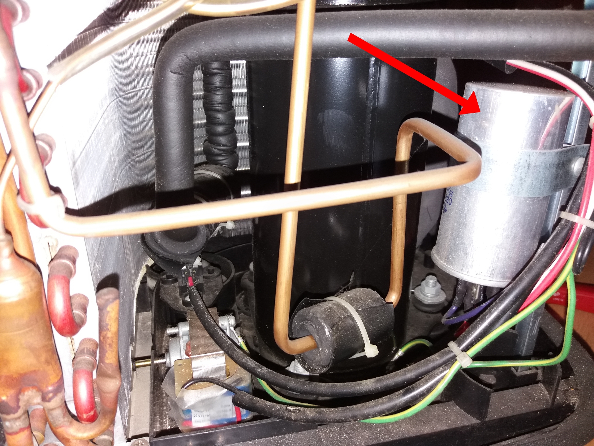

(#) sedan hozzászólása Júl 25, 2019 /
Sziasztok! Segítséget kérnék. Van egy régi mobil klímám, és az volna vele egy kis gond, amikor bekapcsolom a levegőt fújja ugyan, de nem hűt, viszont időnként halk kattanás hallasztik, mintha a vezérlés indítaná a kompresszort, de az nem tud, ellenben meleg, de nem forró a kompresszor. Előfordul, hogy egyszer csak beindul kezdi fújni a hideg levegőt, majd hirtelen 1-2 perc után leáll, ekkor kompresszor már elég forró, gondolom a túlmelegedés miatt állt le. Szóval az lenne a kérdés, hogy mi lehet a baja, érdemes-e javítani?
(#) tibibalogh520 válasza sedan hozzászólására (») Júl 25, 2019 /
A kompresszor segédfázis kondenzátorát cseréld ki.
(#) sedan válasza tibibalogh520 hozzászólására (») Júl 25, 2019 /
A piros nyíllal jelöltre gondolsz?

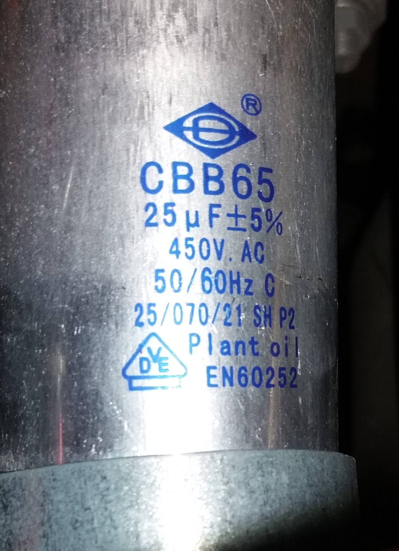

A mobil klímában ez van (kép), de ilyet nem találtam, viszont van ilyen, ez is jó lenne bele: link
Igen. Jó bele. De ha van rá lehetőséged, mérd ki az eredeti kapacitását.
Köszi, de sajna nem tudom kimérni. Itt Pesten hol lehetne ilyen kondenzátor venni, mert a Link egy tarjáni cégé.
A hozzászólás módosítva: Júl 25, 2019
Akkor nem marad más, minthogy méretlenül kicseréled.

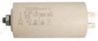

Köszönöm az eddigi segítséget! Közben találtam a közelben, meg is vettem (kép) így néz ki, az lenne a kérdésem, hogy a tetején lévő csavarnak csak rögzítés a szerepe?
A másik, hogy a klímában lévő kondin 3 kábel van az egyik oldalon és 1 a másikon, a csatlakozók nincsenek jelölve, ezek szerint mindegy, hogy a kábelek melyik oldalra dugom az új kondin, csak a felállás legyen az eredeti 3-1?
A csavar csak rögzítésre szolgál. A bekötésnél meg mindegy melyik oldalra dugod, csak a felállás legyen azonos.
