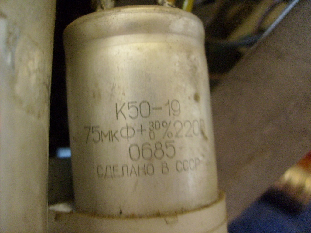

A kondenzátorok nem pukkantak ki!!!

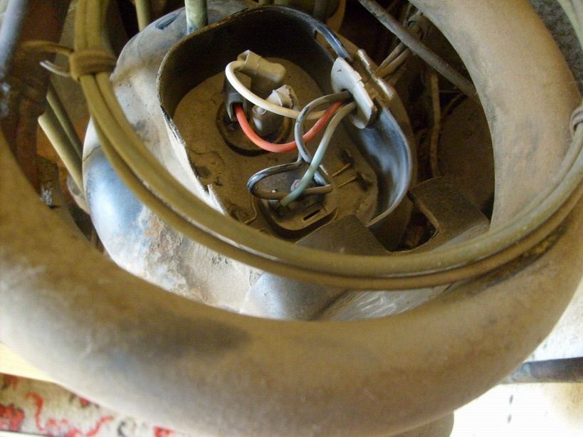

A kapcsolók mögött van a két kondenzátor elhelyezve, ami kívülről is elérhető. A nyurgább kondi van közelebb, a jóval combosabb hátul!
A készüléken szerepeltetve van a hűtőközeg R22 és a mennyisége, 0, 87 kg. Meglepett, hogy ilyen sok!

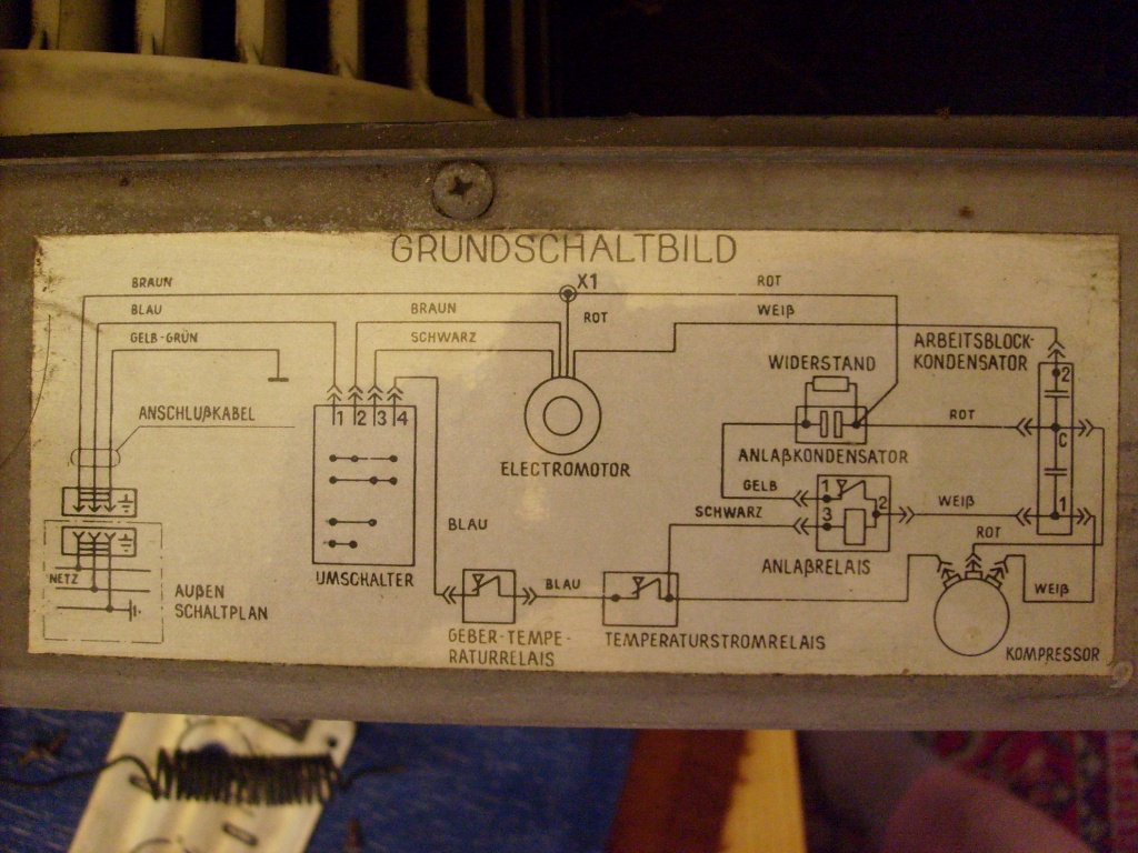

Az elektromos séma német felirattal a készülék belső terében megvan! Ez szerint két sorba kapcsolt relé van. Lekövetve a vezetékeket kettő megszakító van a kompresszor áramkörében. Egyik a termosztát, a másik a kompresszor tetején lévő műanyag fedelű doboztető alatt van. Ellenállás méréssel megnéztem és a motorvédő relé másik oldalán is van a mérés szerint kapcsolat a villás dugótól. Elméletileg működnie kellene a kompresszornak is! Lássatok csodát, működött!

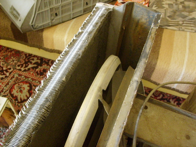

A motorvédelem megszólalásának az oka, szerintem, a visszahűtés hibája lehet, gondoltam. A külső visszahűtő tetején lévő védő, légterelő lemezt levettem és olyan volt a belső felülete, mintha nemezzel lett volna beborítva!

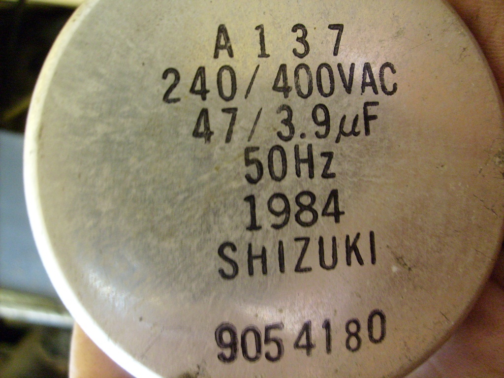

MEG VAN A HIBA!!!
Nem tudott elég hőt elvonni a kültéri hűtő. így bekövetkezett a kompresszort biztosító védelem!
Ezt a felrakódott szennyeződést kefével eltávolítottam, majd tussolóval kimostam a rendszert óriási mennyiségű szemetet kimostunk belőle.
A kondenzátorokat lefényképeztem!
A készülék úgy működik mint ha új lenne! A kondenzátor értékek:75 mF a ventilátor kondija.
A kompresszoré 47/3,9 mF hat csatlakozó van rajta, mely valójában csak három, mert U alakú csatlakozók vannak rajta, tehát két sarú ugyanarra a pontra csatlakozik.

A 75 mF-os kondi az indító kondenzátor és ha emlékeim nem csalnak, akkor a feszültség-relés indítási módhoz kell. A másik kondi 45/3,9 mF-os nagyobbik fele az állandó üzemi kondenzátor, a kisebb értékű része a ventillátoré.

Erre, a szennyezett külső hűtő panel szennyeződésre nem gondoltam. Nyáron vízsugárral kívülről átszoktam mosni a hűtő panelt, de nem sok eredménnyel. csak magamat nyugtattam meg. Örülök, hogy eredményesen megjavítottuk!

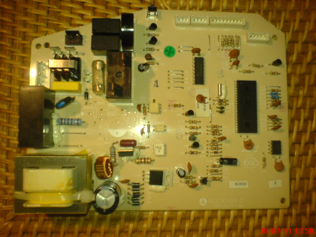

Sajnos egy nap alatt két klímánk is elromlott. Az egyik egy ICECOOL dual split klíma, ennek a vezérlő panelje ment tönkre, állandóan teljes gőzzel működik benne a belső ventilátor - még a távirányítóval kikapcsolt állapotában is. A másik fele teljesen jó. Átraktuk a panelt a másikba, ott is ezt csinálja, úgyhogy biztos a panel a rossz. Típusa: Vestel 04-C. Találtam a vaterán egy vestel 02-c típusút, de nem merem megvenni, hátha az nem jó a dualba.

(#) tibibalogh520 válasza balaton77 hozzászólására (») Nov 1, 2012 / 1
Csatolj egy értékelhető minőségű fotót a duálgép paneljéről(amelyikben kikapcsolt állapotban is megy a ventilátor). Az alkatrész oldalt fotózd!
A másik géppel kapcsolatosan.: Nyilván test zárlatos valami, de ezt vagy Neked kell kimérned, vagy fordulj Szakemberhez. Ez van.
Lehet, hogy mindkettő -relatíve- olcsón javítható...

(#) balaton77 válasza tibibalogh520 hozzászólására (») Nov 2, 2012 /
Köszönöm a gyors választ!
A kültéri egységet méregettem. Sajnos azt tapasztaltam, hogy ha a kompresszorról mindhárom csatlakozót lehúzom, a rajta lévő tüskék bármelyikéről a kompresszor háza felé rövidzár mutatkozik. Aztán elfelejtettem közben, hogy úgy is megmérjem, hogy a védőföld le van csatlakoztatva, de ezt majd ma megteszem....
A panelről itt a kép

(#) tibibalogh520 válasza balaton77 hozzászólására (») Nov 2, 2012 / 1
A zárlat, az zárlat... ezzel sajnos nem tudunk mit kezdeni, legfeljebb pontosan kiméred mi a zárlatos a fémház fele, aztán cserélteted, vagy nem...
Térjünk át, a dual-ra.
A csatolt fotó bal alsó sarkában van a hálózati trafó. Jobbra mellette látsz egy gyűrűvasmagot(látható rajta, a zománchuzal tekercs).
Mellette jobbra van egy 100 ohm -os ellenállás (színkódja: barna, fekete, barna, ezüst(vagy arany)). Nos ezt az ellenállást mérd ki!!! Nagy valószínűséggel szakadt, és ez okozza a ventilátor hibás működését.
Ha ez az ellenállás jó, akkor a jobbra mellette lévő triakot is mérd ki, nem-e zárlatos. Valamint a triak felett lévő (vöröses színű) kondit, nem-e kapacitás vesztett.
De én az ellenállásra tippelnék...
Sok sikert, írd meg mire jutottál.

A Vesteles panelen általában a ventillátor hibáját egy ULN2003AA(úgy emlékszem ez van ráírva) IC csinálja. ennek cseréjével megoldódnak a gondok, persze, ha amúgy minden funkciója működik.(a panelodon nem tudtam leolvasni az IC-t a kép minősége miatt.) Ez körülbelül 200Ft-os tétel
Szerintem érdemes megpróbálni.
(#) balaton77 válasza tibibalogh520 hozzászólására (») Nov 5, 2012 /
Igen, szakadt az ellenállás! Ma kicserélem. Van itt azonban más is:

Az ellenállás(ok) cseréje után úgy működik, mint új korában! Mindkettő szakadt volt. Természetesen 1W-os helyett 2W-os ellenállást tettem bele, ha már úgy is cseréltem. Érdekes, hogy a dual klímák két panelje nem teljesen egyforma, az egyikben az a szekció is be van ültetve alkatrészekkel, amelyik a képen látotton csak elő van rajzolva...

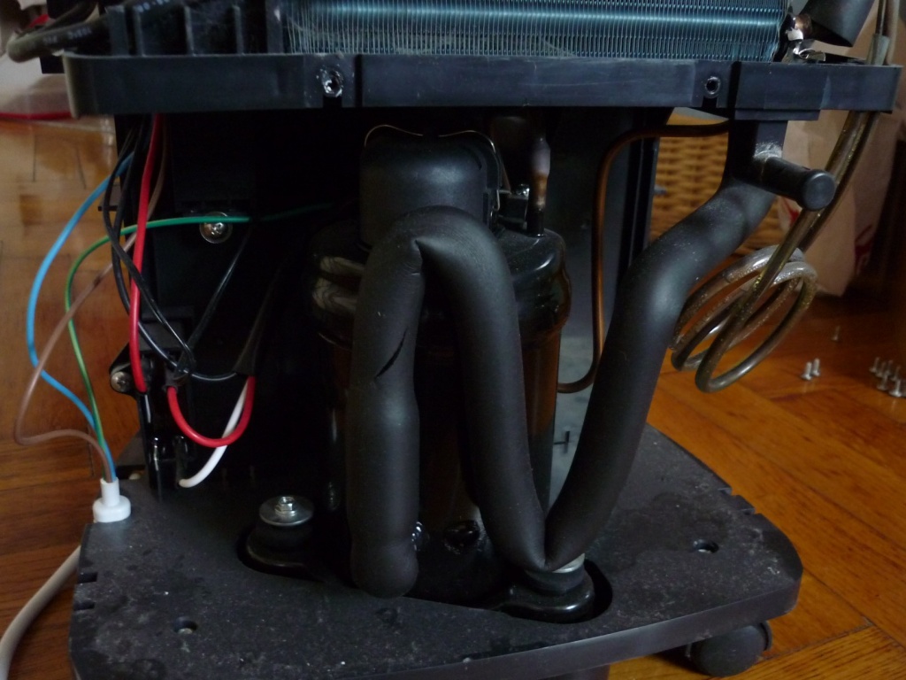

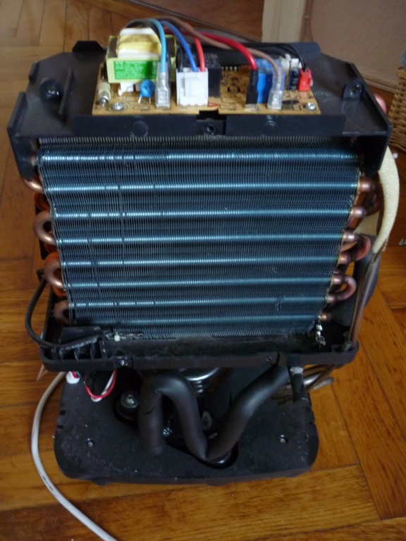

Egy páramentesítő készülék javításában szeretnék segítséget kérni, típus: Pro Klima AD140. A benne lévő radiátort nem hűti le, csak a ventilátor forog, így nem csapja ki a párát. Azt nem tudom, hogy megy-e a kompresszor, vagy a gáz szökött volna el. Pár napja még működött, szedett össze vizet, de most már semmi. Hol kezdjem a javítást, mit kéne megnézni, megmérni? Csináltam képeket a külsejéről, belsejéről és az elektronikáról (a kondi a kompresszortól balra van). Előre is köszönöm a segítséget. Üdv.
(#) sziszi1003 válasza exorcist hozzászólására (») Dec 13, 2012 / 1
Mindenképp tudni kéne hogy a kompresszor dolgozik-e? Ha a kompresszor dolgozik, de nem áll fel a hűtőkör akkor hűtőközeg hiány lehet , vagy esetleg dugulás (szűrő vagy kapillárcső) .Ha viszont a kompresszor nem indul akkor vagy nem kap a panelről feszültséget , vagy kondi baja van , vagy a kompresszor tekercse nem jó. Kb ezek lehetnek , de nagyon kell vigyázni a feszültség alatti méréseknél!
(#) exorcist válasza sziszi1003 hozzászólására (») Dec 14, 2012 /
Hello! A kompresszor dolgozik, de nincs hűtés. Azt hogyan lehet kideríteni, hogy a hiba dugulás vagy elillant-e a gáz?
