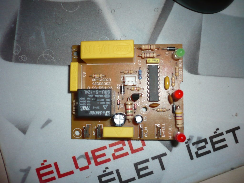

(#) golem hozzászólása Aug 22, 2012 /
Hoztak máma egy mobil klimát de nem hüt rendesen meleg levegőt fúj van benne egy panelami valószinüleg nem jó, meg nincs meg a gyári tekerős kapcsolója.
(#) klimás56 válasza golem hozzászólására (») Aug 22, 2012 /
Szia! Mi a kérdés????
(#) golem válasza klimás56 hozzászólására (») Aug 22, 2012 /
milyen fajta forgos kapcsoló kel bele meg mért füt mikor hütenie kellene.
(#) klimás56 válasza golem hozzászólására (») Aug 23, 2012 /
A kapcsoló, valószínüleg gyárinak kell lennie. fűteni nem hinném hogy tudna kapcsoló nélkül, legfeljebb a helység levegőjét kergeti.
Ha a panel erdeti bekötése meg van akkor a nagy relé érintkezőit zárd össze, ekkor ha jó a kompresszor, el kell indulnia. ÁRAMÜTÉS, VESZÉLY NAGYON FIGYELJ !!!
(#) golem válasza klimás56 hozzászólására (») Aug 23, 2012 /
Mikor be kapcsolom elindul a kompreszor meg a ventilátor elöl a höcserélő az lehül de a hátsó meg felmelegszik és igy 28 fokos levegőt létre hozva fuja ki. Elvileg a kapcsoloja az termosztátos lenne. Mert a kompreszort kapcsolgatja ki meg be de nem tudom hogy a panelnek mi szerepe van akkor.
A hátsó résztől a meleget valamilyen csővel el kellene vezetni, ha nincs meg az eredeti , akkor elég kínlódás lesz.
A kapcsoló a különböző üzemmódokat kapcsolná...
Most néztem meg a fényképet
Ez egy párátlanító készülék és az hogy hátul meleg levegő jön ki, teljesen természetes!!!!
A panel valószínüleg páratartalom érzékelő egy szondával és még a tartály szintérzékelője is oda lehet bekötve.
Van egy szonda de az csak a cső hómérsékletét érzékeli.meg az első rácsnak csak az alja hül le teteje szoba hömérsékletü marad.
Lehet fagyást is figyelni a párátlanítóban, lehet ennek a szondája is a képen lévő.
Szóval ebből nem nagyon lesz klíma sajnos...
