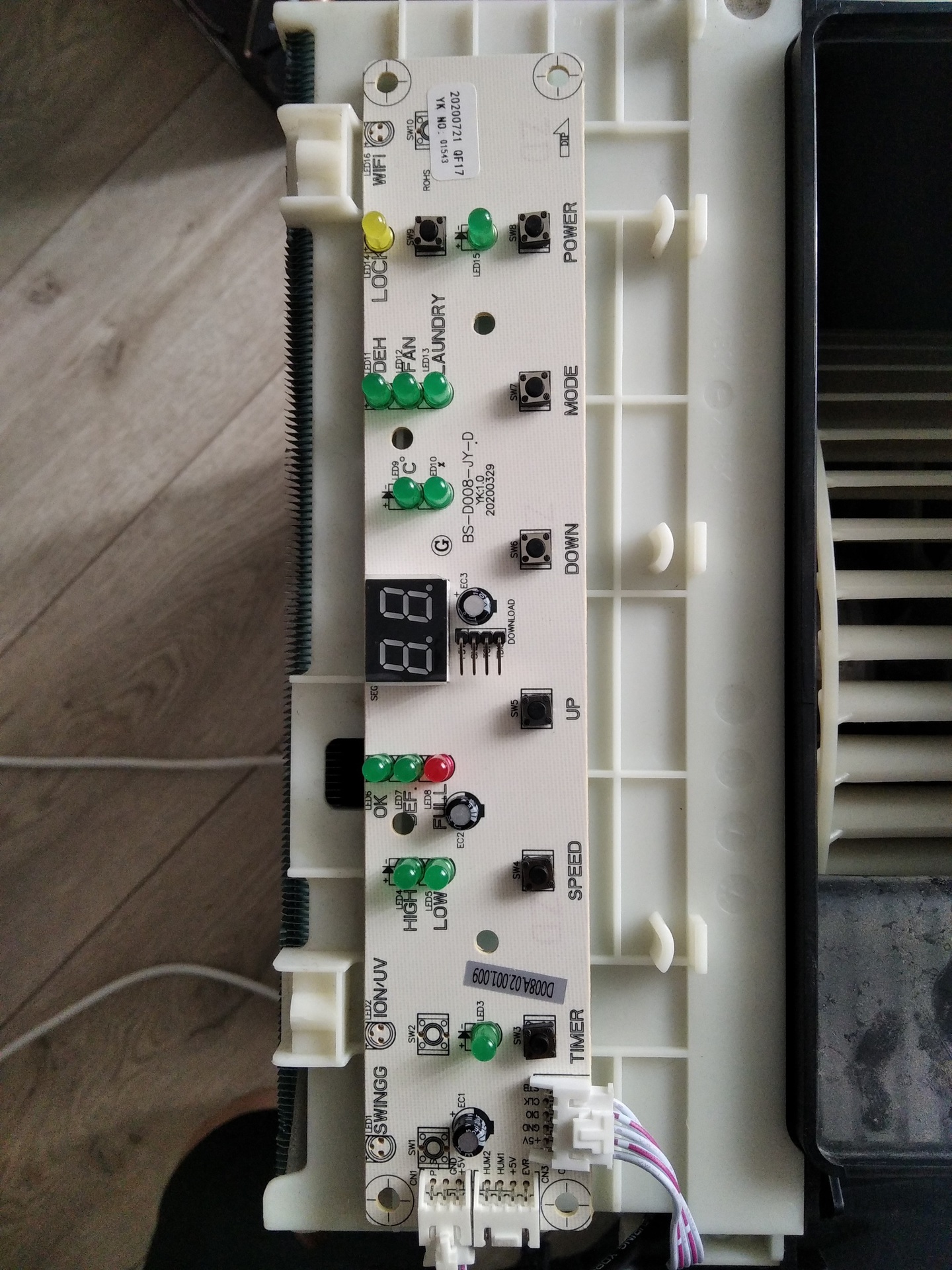

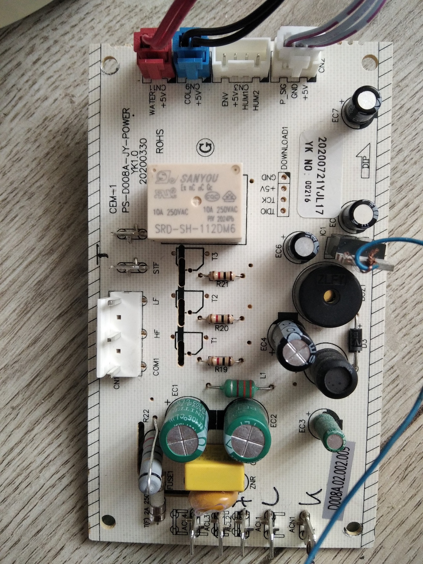

(#) asdasd. hozzászólása Máj 17, 2024 /
Nem biztos, hogy a legjobb helyen kérdezem, de páramentesítőről van szó (Aldis DH1 20l/nap).
Olyan problémája van, hogy a nyomógombokat nem érzékeli, csak akkor ha egyszerre többet nyomok be. Pl. akkor kapcsol be, ha megnyomom a Power és a Timer gombokat egyszerre. Ezt csinálta egy darabig, utána viszont már csak 3 gomb lenyomásával kezdett működni és most odáig jutott, hogy négy gombot kell lenyomni egyszerre, majd elengedni őket valamilyen sorrendben és akkor talán bekapcsol. A nyomógombok zárnak, nem tűnnek hibásnak.
Sajnos semmi rajzot, vagy infót nem találtam a típusról, szétszedve se tudtam leolvasni semmit az IC-kről de hátha ismerős lesz valakinek ez a hibajelenség más nyomógombos eszközről pl.
Annyit ki tudtam deríteni hogy a gombok egy IC különböző lábaira mennek. Elsőre azt gondoltam, hogy valami ellenállásosztón megy minden gomb egy közös A/D-re és ott zavarodott meg egy ellenállás.
(#) kaqkk válasza asdasd. hozzászólására (») Máj 17, 2024 /
A legtöbb ilyen cuccnál a tápáramkör öregedése okozza a hibák 90% át . Csinálj egy képet a nyákról és meglátjuk be tudjuk e azonosítani a hiba forrását .
(#) asdasd. válasza kaqkk hozzászólására (») Máj 17, 2024 /
Köszönöm, szétszedem újra és lefotózom. Szerintem elég gagyi tápja van, közvetlenül a 230-ról megy előtét kondenzátorral.
Próbáltam adni rá külső 5 voltot telefontöltőről, de annak bekapcsolta a zárlatvédelmét valamiért.
Valószínűleg a kondenzátor veszettte el a kapacitását , azt mérd és cseréld ...
(#) erbe válasza asdasd. hozzászólására (») Máj 17, 2024 /
Mielőtt teljesen tönkretennéd, nézd meg a relé tápfeszültségét! Az előtét kondenzátor után van egyenirányító, a kondival párhuzamosan pedig Zener. Találkoztam már zárlatos Zenerrel is. A 230 V-ról a tápot adó kondi kapacitása erősen le szokott csökkenni. A kisfeszültségű elkó általában nem változik.
(#) asdasd. válasza kaqkk hozzászólására (») Máj 20, 2024 /
Úgy néz ki, hogy, mégsem a táp a gond. Adtam neki 12 voltot a 7805 stab. előtt és ugyanazt a hibajelenséget produkálja.
Ami feltűnt, hogy a gomboknak az egyik lába közös sávra van kötve, van két gomb amiknek viszont külön van ez a részük, és az a két gomb működik is normálisan (UP DOWN).
A képen jelöltem hogy a gombok egyik csoportja a kék színnel jelölt sávra megy, az UP és a DOWN viszont a sárgára. Itt lehet valami gubanc szerintem. Lefotóztam a táp panelt is.

(#) proba válasza asdasd. hozzászólására (») Jún 30, 2024 /
Ha a hibás gomboknak van egy közös vezetékük azt ohm mérővel körbe mérném, lehet csak forrasztási hibás, a több gomb egyszerre azért hatásos, mert a panelt feszigeted. Ami alap bár a jelenség nem teljesen erre utal, az összes gomb min 1 ohmos ha kiengedted, mind legalább 100 kiloohmos... ( az IC bemenet ellenállása) Ami még eszembe jutott, a kijelző teljesen jó? Szokták a gombokat a kijelzővel párhuzamosan vezérelni, ha döglődik a kijelző, a szegmensek között átvezet, ezáltal a gomboknak is keresztbe tesz...

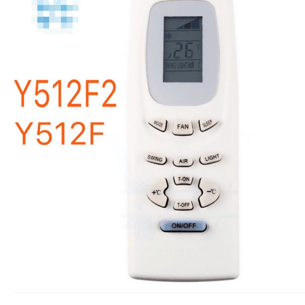

(#) Régi motoros hozzászólása Júl 1, 2024 /
Estét!
A képen látható Y512F távirányító helyett keresek olyat, amiben normális időzített bekapcsolás is van.
Ezen csak fél óránként lehet időzítést beállítani, és ami a lényeg lenne, hogy megadott időpontban tudjon bekapcsolni, mire haza érek. Tehát olyan típus szükséges, amiben van realtime óra. Alin van ezer féle, de nem tudom melyik kompatibilis a klímámmal. GENEX készülék a papírja alapján, de szerintem GREE lap van benne. Ha szükséges holnap tolok fel képet a típus címkéről is. Ha valaki e nélkül is ismer kompatibilis távirányítót, linkeljen egyet alin legyen szíves. Köszi.
(#) kaqkk válasza Régi motoros hozzászólására (») Júl 3, 2024 /
A távirányító tudja akkor még nem biztos hogy a beltééri elektronika is , nem valószínű hogy a táv csere megolja a gondodat .
A hozzászólás módosítva: Júl 3, 2024
(#) Régi motoros válasza kaqkk hozzászólására (») Júl 3, 2024 /
Erre én is gondoltam, de hát a remény hal meg utoljára tudod.
Azt a 3-4 EFt-ot megéri, hogy legalább kipróbáljam. Ha az alaplap nem tudja, még mindig van egy lehetőség, hogy maga az irányító a beállított időben küldi az impulzust a beltérinek.
A mentőötletem, hogy egy 8 lábú arduval egybeépített relatime clock-al meg egy IR adóval kiküldöm az ON impulzust amit lelopok az eredeti távról, csak ez a hack kicsit macerásabb.
