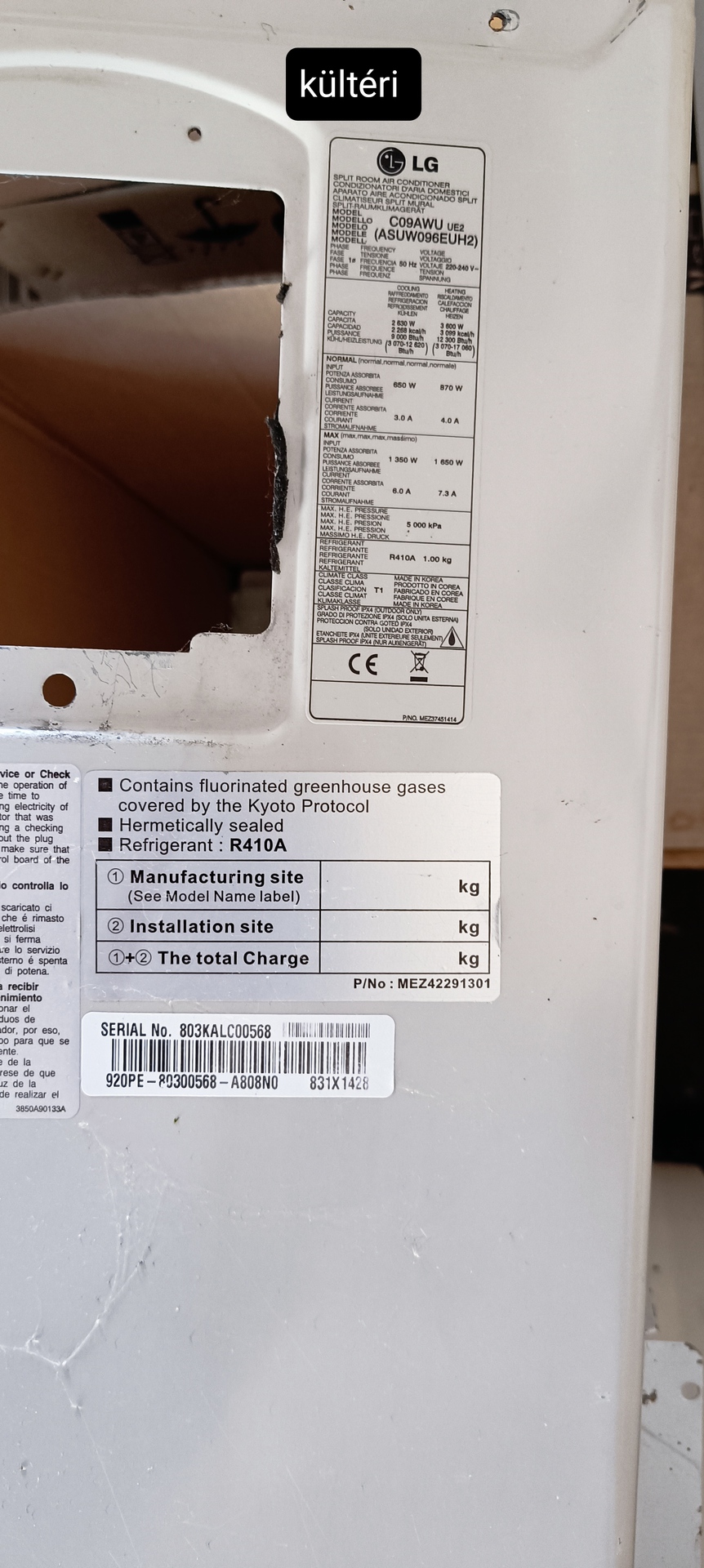

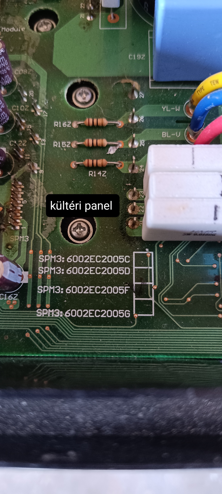

(#) Atacs hozzászólása Júl 30, 2024 /
Sziasztok, segítséget szeretnék kérni. Lg klímához keresek programot a kültéri egységhez.
