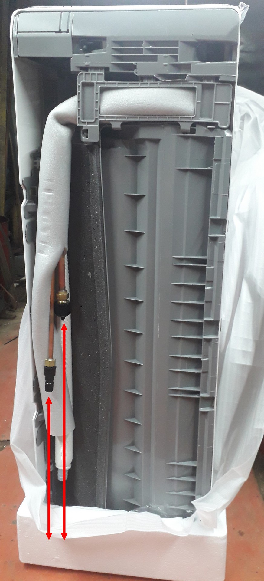

Hihetetlen, hova jutott már ez a világ. Annak idején, vagy 10 éve mikor az én klímámat feldobtuk,
még a beltérin is volt elég csű, elért az egyik oldaltól a másikig.
Vettem egy jóárasított Samsung AR12TXHQASINEU/XEU klímát, és meglepve tapasztaltam,
hogy most meg már azon is spórolnak. A keze száradna le annak aki félúton levág(at)ta.
Amúgy a vastag csövön tűszelepes ez a műanyag anya, amivel le van zárva?
Mert van benne kis nyomás gondolom nitrogén.

(#) kaqkk válasza Régi motoros hozzászólására (») Aug 2, 2024 /
Így sokkal jobban fér egymás mellett a két hollander (könnyebb betaposni a beltéri alá) Az anyát egyszerűen tekerd le , felszerelés után úgyis vákuumolod . Csak az a szerepe hogy felszerelésnél lásd hogy jó a beltéri (és ne korrodáljon a csőrendszer belűlről )

(#) klimas 56 válasza Régi motoros hozzászólására (») Aug 3, 2024 /
Ne mérgelődj! Ez van.... Képzeld el a gyárat,nem sok van, ahol minden beltérin spórolonak 10-15cm, csövet. Évi pár milliónál már tétel.
A vastag csővön jelölő kis piros pöcök van, ha kiemelkedik a védőgáz , nem nitrogén mert az drága, meg van benne.
A védőgáz szárított levegő , -40-45 °C- ra lehűtött anyag, a nedvességet majdnem 100%-ig el lehet távolítani ezzel.
Ha megnyitod a műanyg hollandit egy kis szusszanást illik hallani....

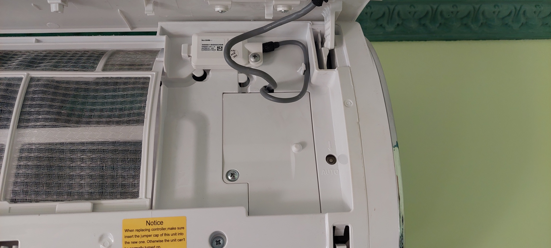

(#) Honda130 hozzászólása Aug 7, 2024 /
Üdvözlök mindenkit!
Van 2db Gree Confort x típusú klímánk. Első időszakban jó volt mindkettőnek a wifije. Rendesen vezéreltem távolról. Aztán az egyik eltűnt. Elkövettem mindent, mire újra csatlakozott az alkalmazáshoz. Aztán újra eltűnt, nem lett meg többet. Felvettem a kapcsolatot a szerelőkkel, a Gree magyarországgal, és kisebb tortúra után hoztak egy alaplapot és egy wifi modult a rossz klímához. Jó lett. kb. 1-másfél hónap múlva eltünt a másik klíma wifije. Idén jeleztem nekik, hogy most ezzel van gond. Kicsit hosszadalmasabb tortúra után küldtek egy másik wifit. Eddig oké is. DE egy hétre elmentünk nyaralni és leáramtalanítottam a lakást. Kivéve a konyhát, mert ugye ott megy a hűtő. Hazajöttünk, felkapcsolom az áramot a lakásban. Az a klíma sincs fenn a rendszeren, amit már egyszer megjavítottak. Az új wifi még zacskóban van, nem szereltem be.
Kezdem azt hinni, hogy mégis én csinálok valamit rosszul.
Ért valaki a klímáknak ezen részéhez? Esetleg járt már valaki így? Ha igen, akkor mi lett a megoldás, Persze azon kívül, hogy hagyjam a frászba. Tök jó klímák. Nem akarom elhinni, hogy ilyen könnyen hazavágódik a wifije. De megoldani segítség nélkül nem sikerül sajnos. Tudom, hívjam ki a klímásokat, stb. Megtörtént, nem jönnek, csak adják az olyan tanácsokat, amiket amúgy is csinálok már egy ideje. A Gree magyarország annyival szerintem letudta a dolgot, hogy kaptam tőlük új wifi modult. Igen ám, de most elvileg van egy új modulom, és két nem működő klímám. Nem nyivákolhatok havonta, hogy most meg újra az előző is szar. Megmondják, én rontom el. Amit persze még cáfolni sem tudok, mert hogyan?
Köszönöm, ha bárki is érdemben tud segíteni!

(#) Honda130 válasza Régi motoros hozzászólására (») Aug 9, 2024 /
Típust tudtok, hisz az első hozzászólásomban ezzel kezdtem. "Gree Confort X".
Nos! Közben rájöttem valamire. Amikor és akár hány alkalommal elkezdtem létrehozni a kapcsolatot applikáción keresztül, mindig kiugrott egy ablak. Ez a kapcsolatoknál van, vagy nem tudom hol a telefonban. A lényeg, hogy legalább 6 féle engedély be lehet rajta állítani. Mióta hazajöttünk nyaralásból és nem működik a "jó" klímán a kapcsolat, minden próbálkozásnál kiugrott. Nem értettem, mert minden sorba olyami volt írva, hogy engedélyez, meg nem is tudom mik voltak a másik sorokban. Ezek az engedélyek valami ilyesmik voltak: Helyedatok engedélyezése, a Bluetooth, a wifi, Közeli eszközök, stb. A hiba ott volt, -amit így utólag szégyellek picit- hogy a közeli eszközök mellett az volt, hogy "engedélyez" Én meg nem értettem, mit akar ez a kiugró ablak. Még volt egy ilyen sor, de nem tudom, az mi volt. (már nem ugrik ki). Csak ugye, az hogy "engedélyez", nem azt jelenti, hogy "engedélyezve van"! Az a felirat megtévesztett. Az azért volt odaírva, mert ha rákattintok, akkor azzal lehet "engedélyezni" Rákattintottam így két hét kínlódás után, aztán alatta engedélyeztem és miközben ezután minden másképp működött, eleve nem állt meg a kapcsolat létesítés 49%-nál, hanem továbbment. Utána (és azóta is) tökéletesen működik a telefonról vezérlés. Elindultam a konyha felé, hogy a legtompább késsel a saját nyakamat elvágjam. Aztán feladtam, mert méltatlanul éles kések vannak csak a fiókban. Minden esetre azt hittem, lepermetezem magam, mert ilyen süsü nem lehetek.
A következő feladat, a "rossz Wifi-s klímán kicserélni a Wifi modult és megpróbálni rajta is a kapcsolatot. Mert ugye, az még most is rossz. Viszont, küldtek hozzá új(vagy másik) wifi modult. Egyenlőre nem tudom még, hogy hogy cserélem majd ki, mert van a modulon 20cm vezeték, a végén egy kék csatlakozóval. Szerintem az az alaplapra megy rá. A szerviz azt írta, hogy szerelést nem igényel. Hát szerintem igényel. esetleg talán hozzáférhető lesz a panel azon része, ahova dugni kell. Bízom benne.
(#) Honda130 válasza Honda130 hozzászólására (») Aug 9, 2024 /
Hát nem hozzáférhető. Szét kell szedni hozzá az egész klímát. A fő burkolat levétel szerintem ehhez édeskevés. Az alaplapnál pedig turkálni nem kívánok, mert a készülékek még sok évig garanciálisak. Majd jönnek és megoldják.

(#) kaqkk válasza Honda130 hozzászólására (») Aug 9, 2024 / 1
Az előlapot felnyitod és ott van a wifi-stick a kijelző házában , vagy egyszerűen kihúzható mint egy pendrive vagy két csavar kihajtásával a kijelző házából vehető ki .Tényleg nem igényel "bontást"

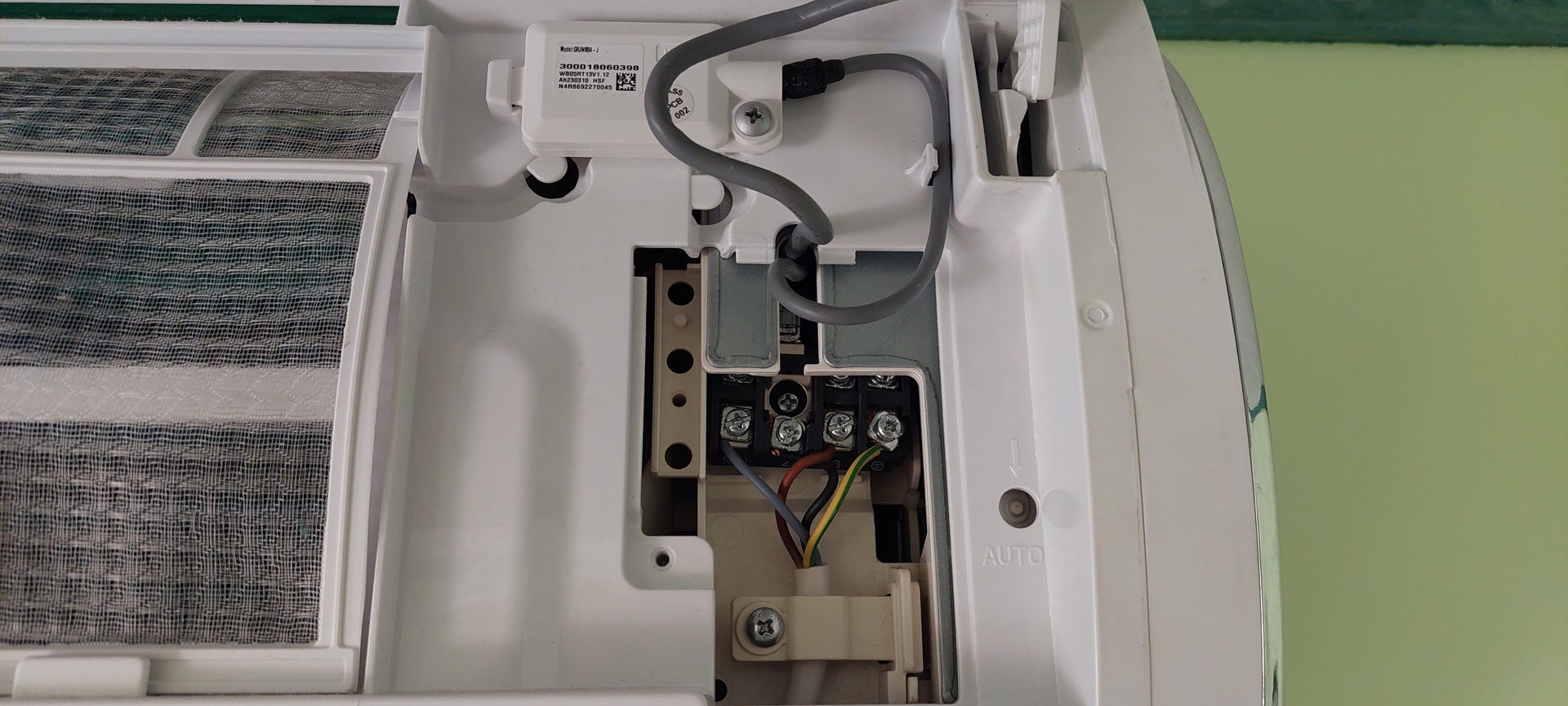

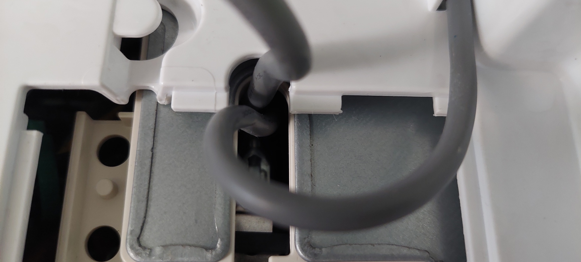

(#) Honda130 válasza kaqkk hozzászólására (») Aug 10, 2024 /
Az előlapot felnyitom és valóban ott van a Wifi stick. DE egy 20cm-es vezetékkel csatlakozik az alaplapra. Leveszem a kis fedelet és onnan még bemegy 8m mélyre valahova, ami még lámpával sem látszik. Lehet hogy a nyagy burkolat eltávolításával többet látnék, de nem hiszem. Itt voltam, mikor az előző lkímán kicserélték az alaplapot és ezt a wifit. Valahol über lehetetlen helyen megy rá az alaplapra ennek a csatlakozója.
Félreértés ne essen. Ennél bonyolultabb feladatokat is meg szoktam csinálni más esetekben. DE ez egy Gree klíma 10 év granciával. Nem akarok magam venni bele alaplapot, ha bármi adódik. Ha én csinálom, akkor bármikor mondhatják, hogy valamit elpuskáztam. Ha ők csinálják, akkor én leszek, aki mondhatja, hogy előtte bizony működött. Én úgy gondolom, érthetünk mindenhez, ha szükséges. De van az a vonal, amit nem lépünk át. Pusztán pénzügyi kockázatok miatt.
(#) kaqkk válasza Honda130 hozzászólására (») Aug 10, 2024 / 2
Bocs ! Az újabb klímákban már a kijelzőpanelra csatlakozik a stick (nem néztem utána a tipusszámnak) már évek óta csak olyan mídeákat szereltem amiknél az előlapon volt a csatlakozás (99% ban pendrive kinézetű cuccos volt)
(#) elactrofan válasza Honda130 hozzászólására (») Aug 10, 2024 /
szerintem ha az első képen azt a kis dobozt egy csavartatja és levedén (biztos nincs gari vesztés) alatta wi-fi és valószinű usb kábel megy bele.
(#) klimas 56 válasza Honda130 hozzászólására (») Aug 10, 2024 / 1
Szia! Azt a kis dobozkaszerűt az az egy csavar tartja, sajnos a kábel az fixen van benne.
A rosszabbik hír, a kasztnit le kell venni . Ahol elbújnak a szürke kábelek , ott lesz a a WIFI modul
fekete repülő csatija is. de ha a burkolat fennt van , nem férsz hozzá!!!!!
Ne kérdezd a logikát , miért nem kívül van csatlakozó
Én le szoktam venni a burkolatot a szerelésnél, és ilyenkot pár q betűvel kezdődő fohász kiszalad a számon...
