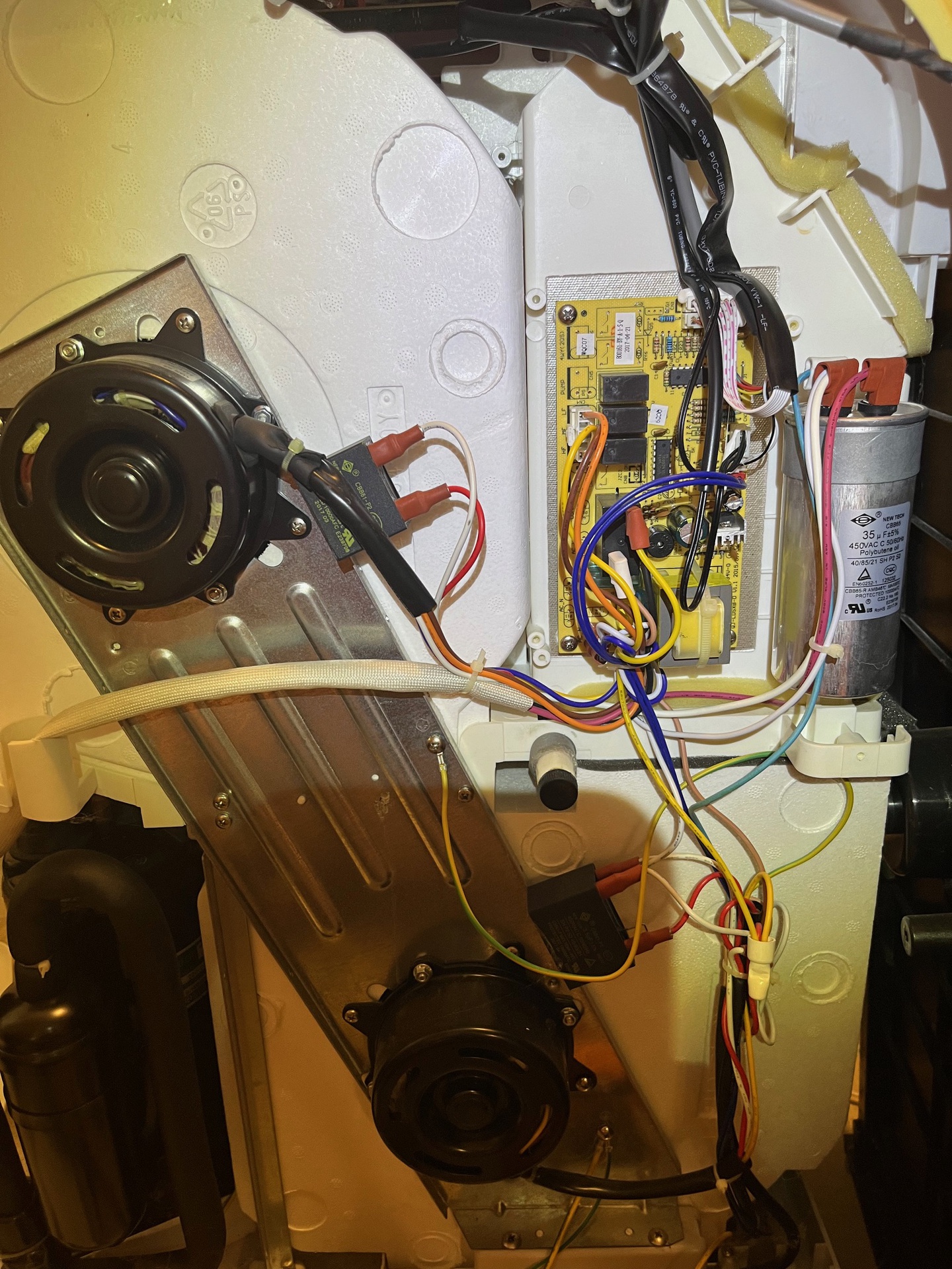

A mobil klimank (Sinclair AMC-14P) egy rossz levego cso bekotes miatt nem tudott beszivni a meleg korben, erthetoen felmelegedett, es azota nem hajlando sem futeni, sem huteni. Fuj/sziv rendesen, de amikor a kompresszort inditana, zizeg egy kicsit, de a kompresszor nem indul. A 35u-s kondenzatorra multimeterrel ramerve nehany nF-os erteket latok. Tudnatok javasolni mit nezhetnek meg meg, illetve megbizhato helyettesito alkatreszt honnan rendelhetnek? Elore is koszonom!
Helo. Kondiról lehúztad a sarut mérés előtt? Ha tényleg kapacitáshiányos, akkor meg is van a probléma, nincs mit keresni tovább. Bővebben: Link
Igen, lehuztam az osszes sarut. Rendeltem egy uj kondenzatort, meglatjuk azzal indul-e. Koszonom a segitseget!
