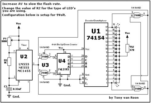

Itt egy másik rajz, ez sem tartalmaz semmi picet, mondjuk kell hozzá egy pár ic, de szerintem működik nagyon jól, mert kiitben is lehet kapni. 16 LEDES!!! Kitről nincs fotóm, csak a link. AMúgy minden alkatrészem megvan hozzá és már meg is akartam csinálni, csak még nem volt időm, de jövőhéten, talán hét elejére kész lesz. Tervezek hozzá panelt, ha kész lesz akkor azt is felteszem...
Tetszik ez a kapcsolás, de egyet nem értek: azt írja, h 9V-ra tervezte. Hát az 555 az bírja gond nélkül de egy TTL????, nem látok semmilyen ellenállatot az ic-k tápfeszje körül. szóval én nem hajtanám 5nél többel, és csökkenteném a 470ohmot olyan 200 körülire
Blint Idézet: „én nem hajtanám 5nél többel” Ez bizony igaz, én sem.
igen most hogy mondod én is látom. Eddig észre sem vettem, automatikusan 5 voltot adtam volna neki...

Hali!!Teljesen véletlenül nincs valakinek több mint 16 db ledből álló nem PIC-es működőképes Knight Rider kapcsolásrajza??
Előre is köszönöm!!
Ez pont 16 LED-es
Ez a kapcsolás 60 LED-es óra, de én úgy oldanám meg hogy 30 lépés elöre és 30 lépés hátrafele futattná a LED-eket. Tehát ha a 31. LED et összekötöd a 30. al. és a 32. LED-et a 29. el ........és igy tovább akkor egy 30 Led-es oda-vissza futófényed lesz. De ha gondolod akkor meglehet szerintem oldani 100 LED ig is. Remélem tudtam segiteni
