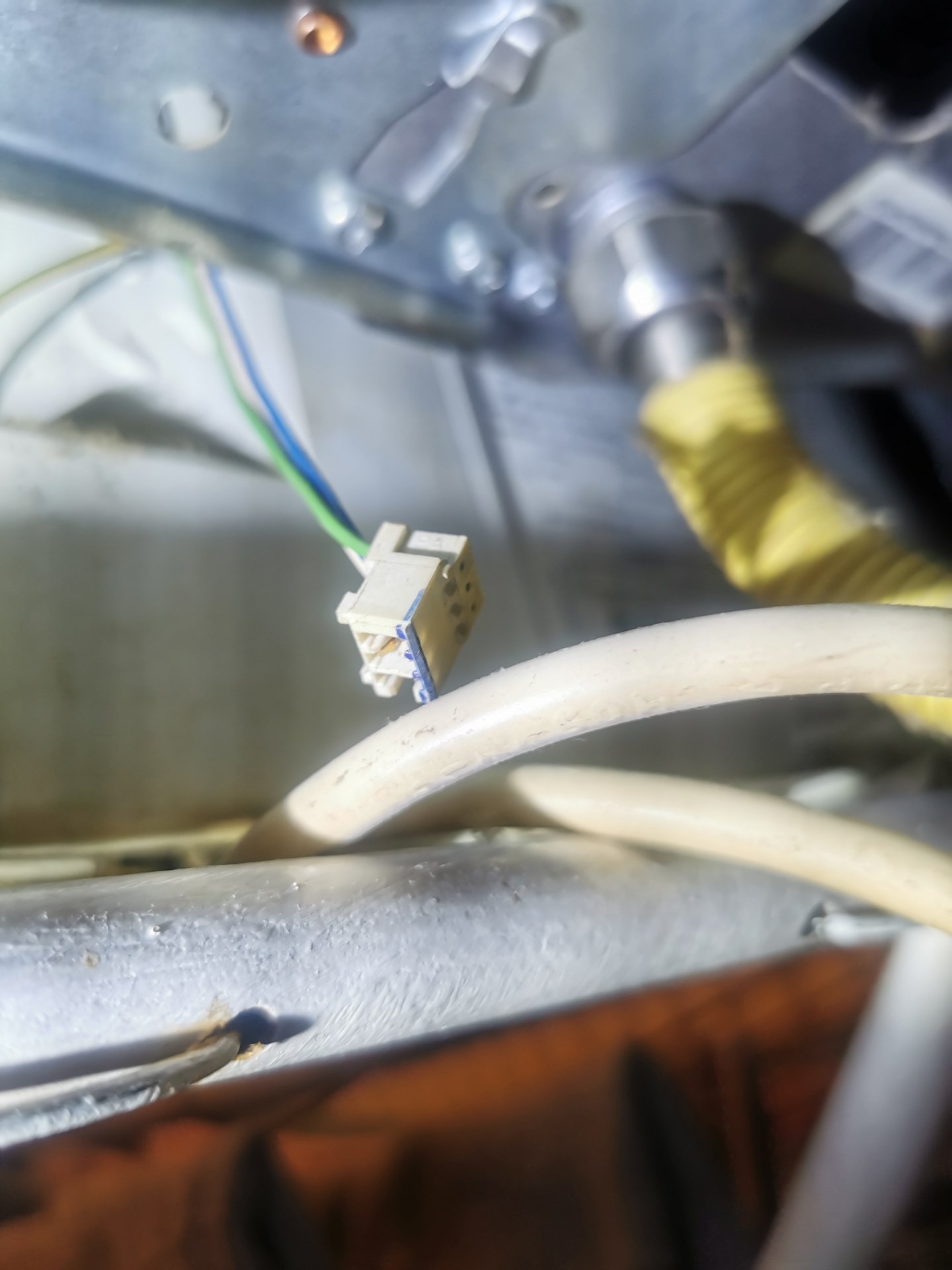

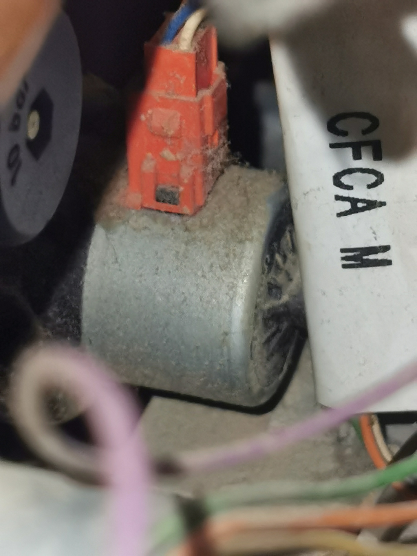

Sziasztok! Van egy Saunier Duval Isotwin F25 -H Mod tipúsú kombi kazánom, ami működik tökéletesen azt leszámítva, hogy melegvíz előállítás közben (ha például használtam melegvizet, elindul a kazán, és elzárom/ a tárólójában fűtené fel a vizet) F99 kódot villogtatja, amiről nem találok semmit, viszont a kazán működik tovább, a fűtés hibátlanul megy, viszont a melegváz a beállított 45 fok helyett 67 fokos, fürdésnél beáll a 45 fok körülire, és tartja is, de ha csak kezet akarnék mosni, tűzforró a víz. A fütési vízhófok 60 fokra van állítva, és ezt tökéletesen tartja is!
Fogalmam sincs mi lehet a gond, találtam a kazánban egy csatlakozót, ami nem megy sehova, és nemis találtam meg, hogy hova való, de lefényképeztem.
Ha bárki tud valamit, azt megköszönöm!

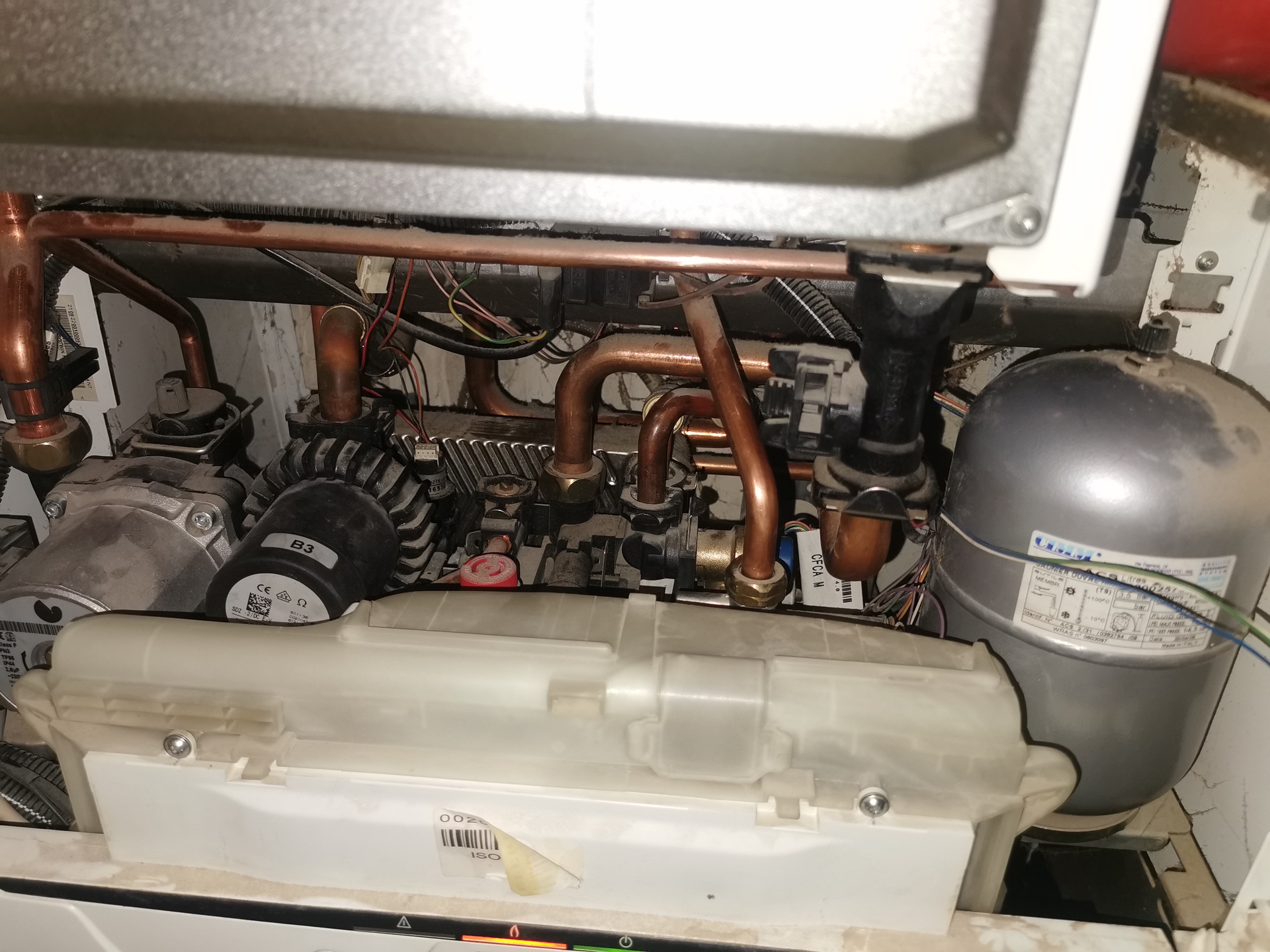

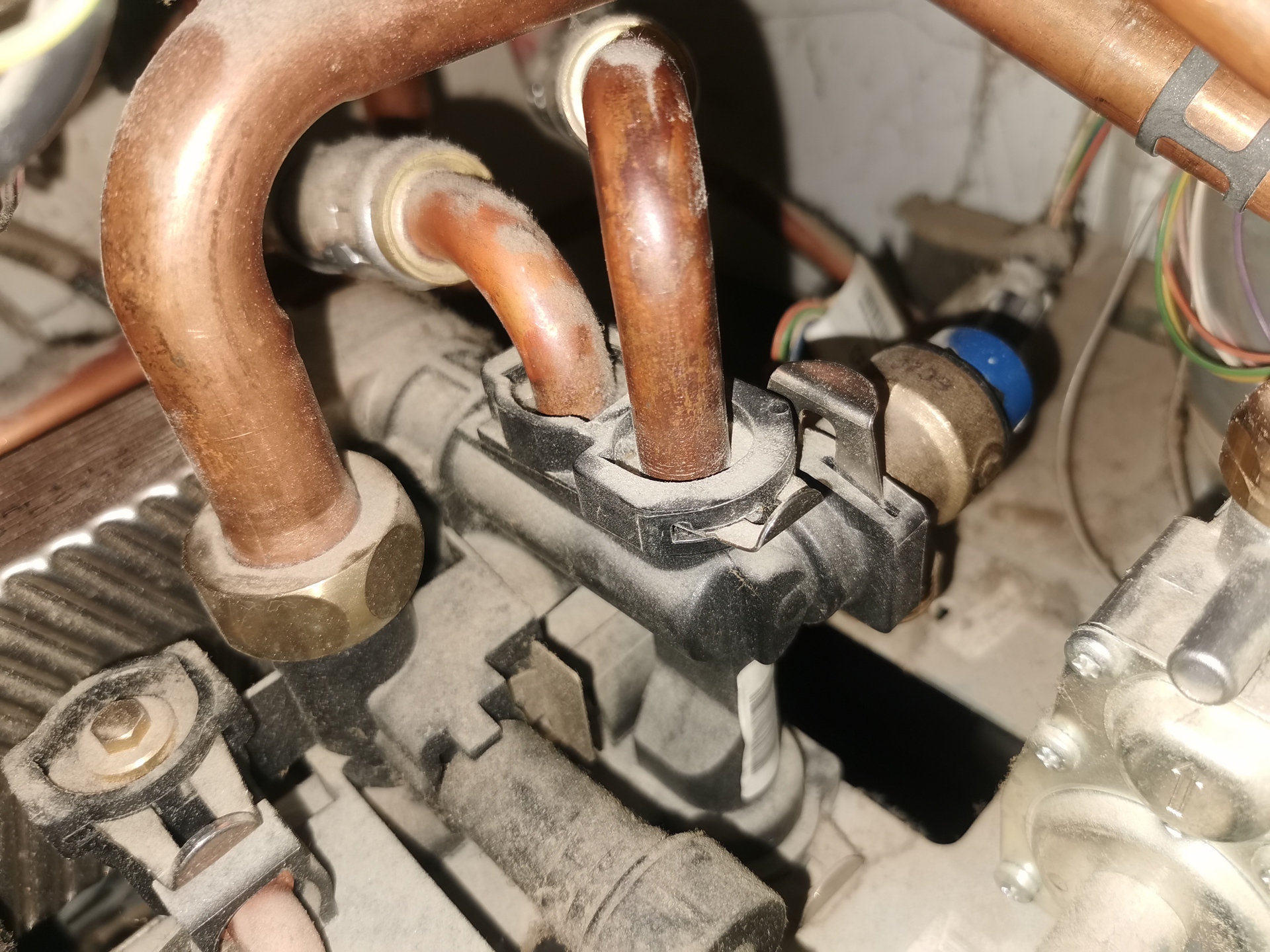

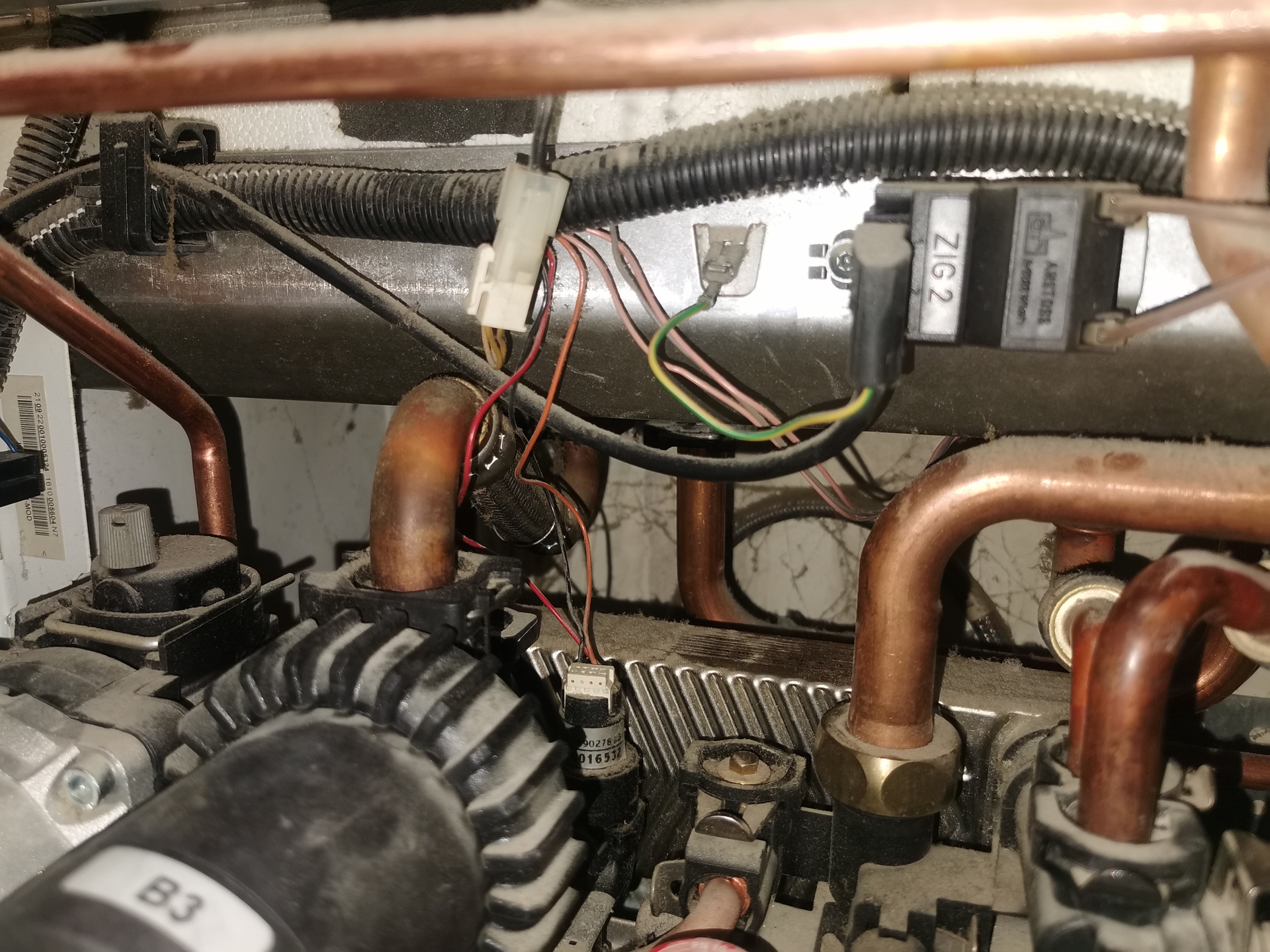

(#) dave500 válasza VIM hozzászólására (») Dec 14, 2021 /
Köszönöm szépen!! Csináltam pár képet a kazán belsejéről, azt hiszem a "libanyak" csövet megtaláltam, az az, ami a kazán jobb oldaán van, egy flexi csőben folytatódik, és megy hátra a pufferbe jobb oldalon? Illetve itt van a váltószelep is? (kézikönyvben 3 ágúként van írva)
Előre is nagyon szépen köszönöm!
(#) VIM válasza dave500 hozzászólására (») Dec 15, 2021 /
Több mint valószínű, hogy az az a cső amiről szó van. Bővebben: Link Ennél a típusnál már flexibilisre készítették, hogy ne legyen mechanikai feszültség ebben a csőszakaszban. Ha vizsgálódsz akkor azt a csőszakaszt kézzel tapintva érezhetőnek kell lennie a hőmérséklet különbségnek, változásnak (vagy nem), hogy ott nem áramlik (cserélődik) a "HMVíz".
(#) dave500 válasza VIM hozzászólására (») Dec 15, 2021 /
Itt mindegyik cső meleg, kivéve ami a tartályba megy hátra, a flexibilis. Az csak éppen langyos, a többi forró, ha megy a fűtés, viszont ha melegvíz, akkor a hőcserélő mindkét vastag csove tűzforró, megfoghatatlan lesz, utána resetel magától, és bele küldi a fűtésbe az elforrt vizet. Egyébként még egy dolog amit észre vettem, a rendszert nagyon nagyon lassan lehet feltölteni nyomással, a feltöltő csapot teljesen kinyitva 0 barrol 1,5-re kb. Fél óra volt. Akkor már ott is elvan dugulva? Illetve a három utas szelepet is szedjem szét?
Mégegy dolog! A tartály csove közül az összes hideg (teljesen, mint a hideg víz) csak az az egy flexi langyos egy kicsit, ami a szelepből jönne.
Ez a feltöltő csap ez nem a HMV tartályok töltője volna hanem a fűtésé. A primer hőcserélő a HMV víz-víz hcs. primer oldalával van összeköttetésben, annak szekunderével nincs.
