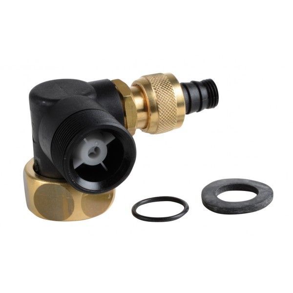

SD Isotwin F24 probléma - kibekapcsolgat, F9 hibakód
Üdvözlet!
A páciens: SD Isotwin F24
A probléma hasonló mint:Bővebben: Link

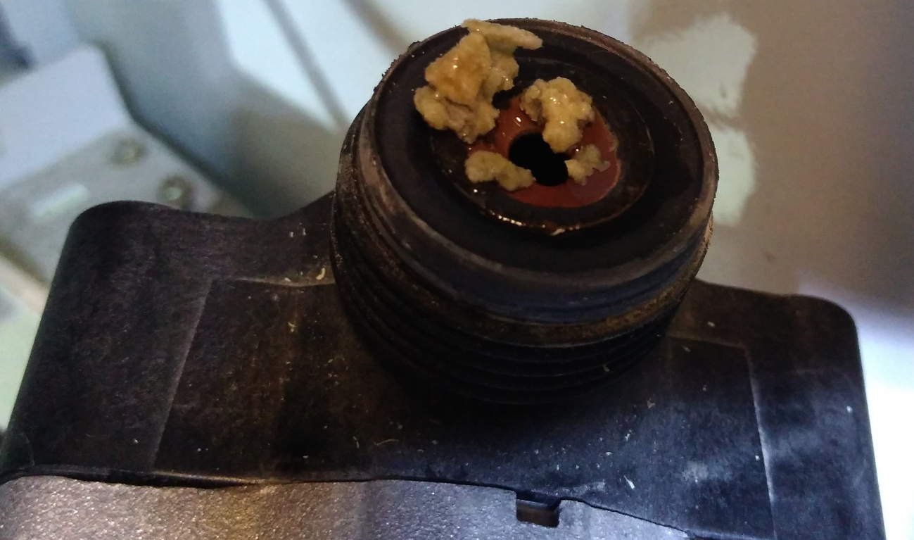

„Van a tartálya alján egy egy nagy kunkor a rézcsőben amibe bele rakodik a vízkő vagy az anódról ami lepotyogot vagy amit már nem tudott mentesíteni és leszűkíti majd elzárja a szabad folyást. Ezért a HMV hőcserélőben nem lesz megfelelő az áramlás amitől az NTC-je hamar eléri a beállított hőmérsékletet és ezután lekeringet a fűtési körre a szivattyú.”
Az normális hogy a víz leengedése a tartályból több mint egy óráig is eltart (kb. 40L jött ki) a bal oldali tömlőcsatlakozón keresztül? (Közben a mosdó melegvízcsap nyitva volt.)
Érdemes cserélni a HMV áramlásérzékelőt és a HMV szivattyú visszacsapószelepet is, vagy ezeket lehet/elég tisztítani?
(#) VIM válasza pherbiehu hozzászólására (») Nov 11, 2024 / 1
Szia! Ha a képen látható bal oldali "tömlő" csatlakozónál bontottad a kötést akkor a szivattyú és lemezes hőcserélőn keresztül engedted le a vizet. A "dugulás" abban az alulról felfelé ívelő kis csőcsatlakozásban lehet ami a visszacsapószelep és átfolyásérzékelő elágazásra van kötve. Az általad említett alkatrészeket meg lehet tisztogatni ha csak vízkőlerakódás van rajtuk.
(#) pherbiehu válasza VIM hozzászólására (») Nov 11, 2024 /
Köszönöm a gyors válaszod. Hogyan lehetséges a leggyorsabban leüríteni? A készülék leírása nekem kissé pongyolának tűnik. A szivattyú alatti tömlős csatlakozásnál megnyitva ott csak prüszkölt időnként egy kevés vizet, az attól balra lévő másik tömlős csatlakozásnál kinyitva és ide ráhúzva a tömlőt itt sikerült leüríteni de gyanús hogy miért tartott ilyen sokáig.

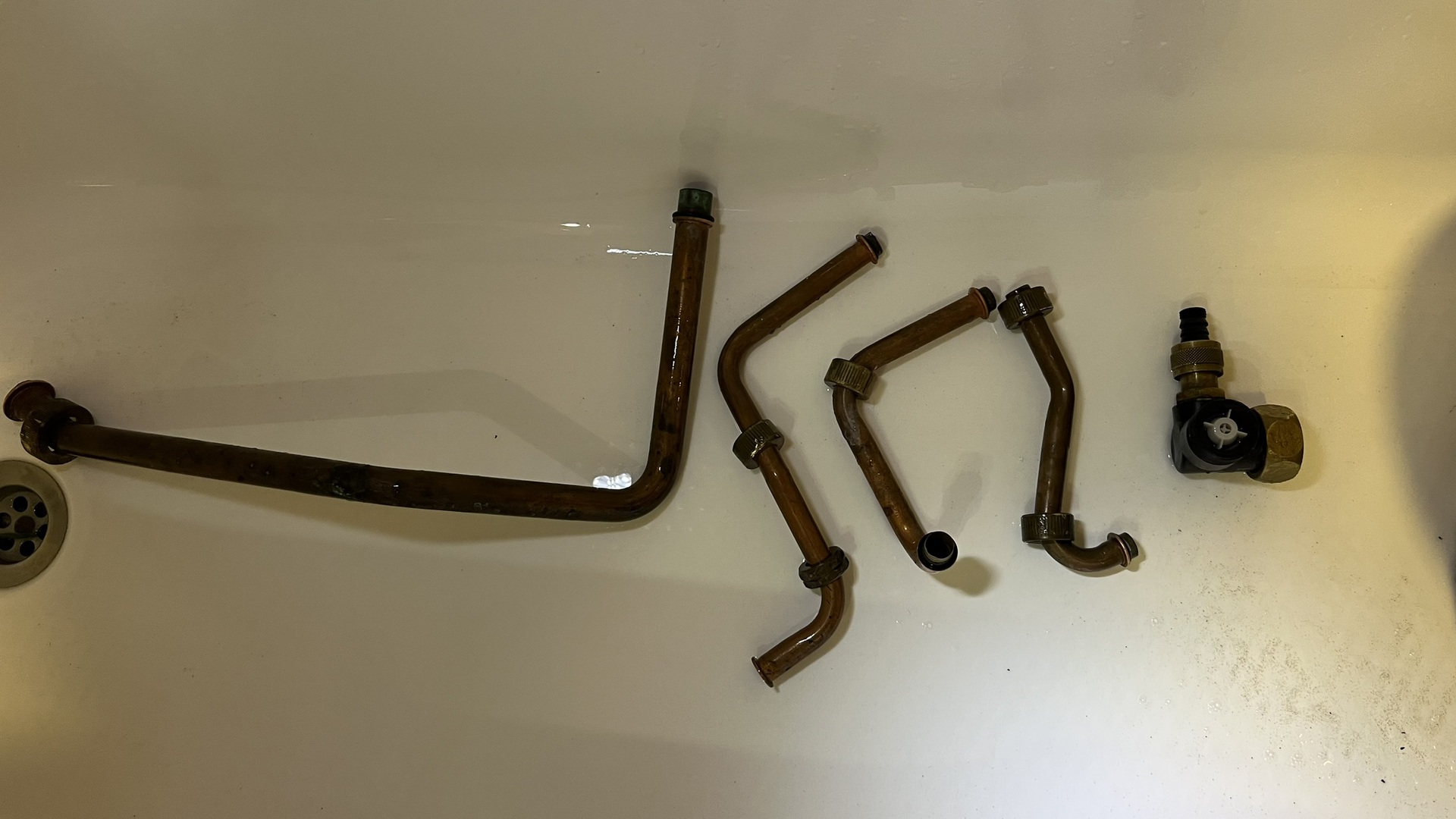

Na de leszedtem minden csövet ami a tartály aljára megy...még mást is. Nem volt benne vízkő, a tartály alja s nyitottnak tűnik. Kettőbe betudtam dugni egy hosszabb fapálcát, szép tiszta a furat. A 3. olyan mintha szűkítve lenne, de nem vízkő által. Oda csak pár cerntit tudom bedugni egy pálcát.
Kicsit el vagyok keseredve. Vártam hogy el lesz a cső dugulva. Természetesen azért 20% -os ecettel átmostam, de nem volt rá szükség. Most kávézok és rakom össze.

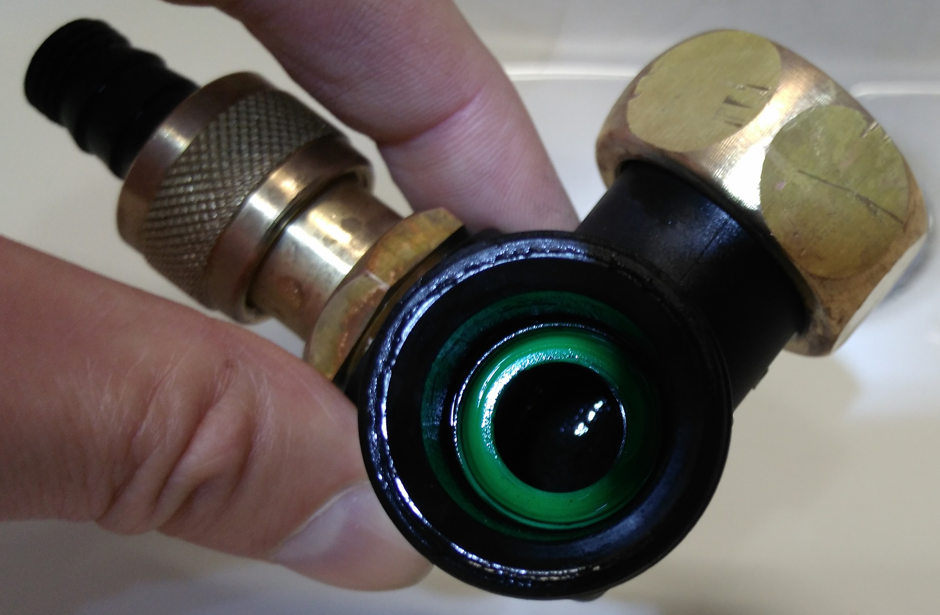

Nekem pár éve (6-7) a visszacsapószelep volt leragadva, ami a szivattyú alján van, a fotón a kádban jobb szélen. Akkor megoldotta. De lehet akaratomon kívül ki lett a cső is tisztítva, és így akkor együttesen oldotta meg a problémát.

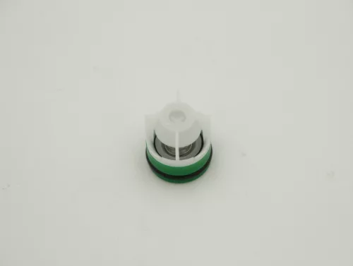

Nálam az a fehér rész hiányzik belőle...
(#) pherbiehu válasza pherbiehu hozzászólására (») Nov 12, 2024 /
... pont a visszacsapószelep
(#) Vappali válasza pherbiehu hozzászólására (») Nov 12, 2024 /
Na nekem pár éve az volt pont lerohadva...

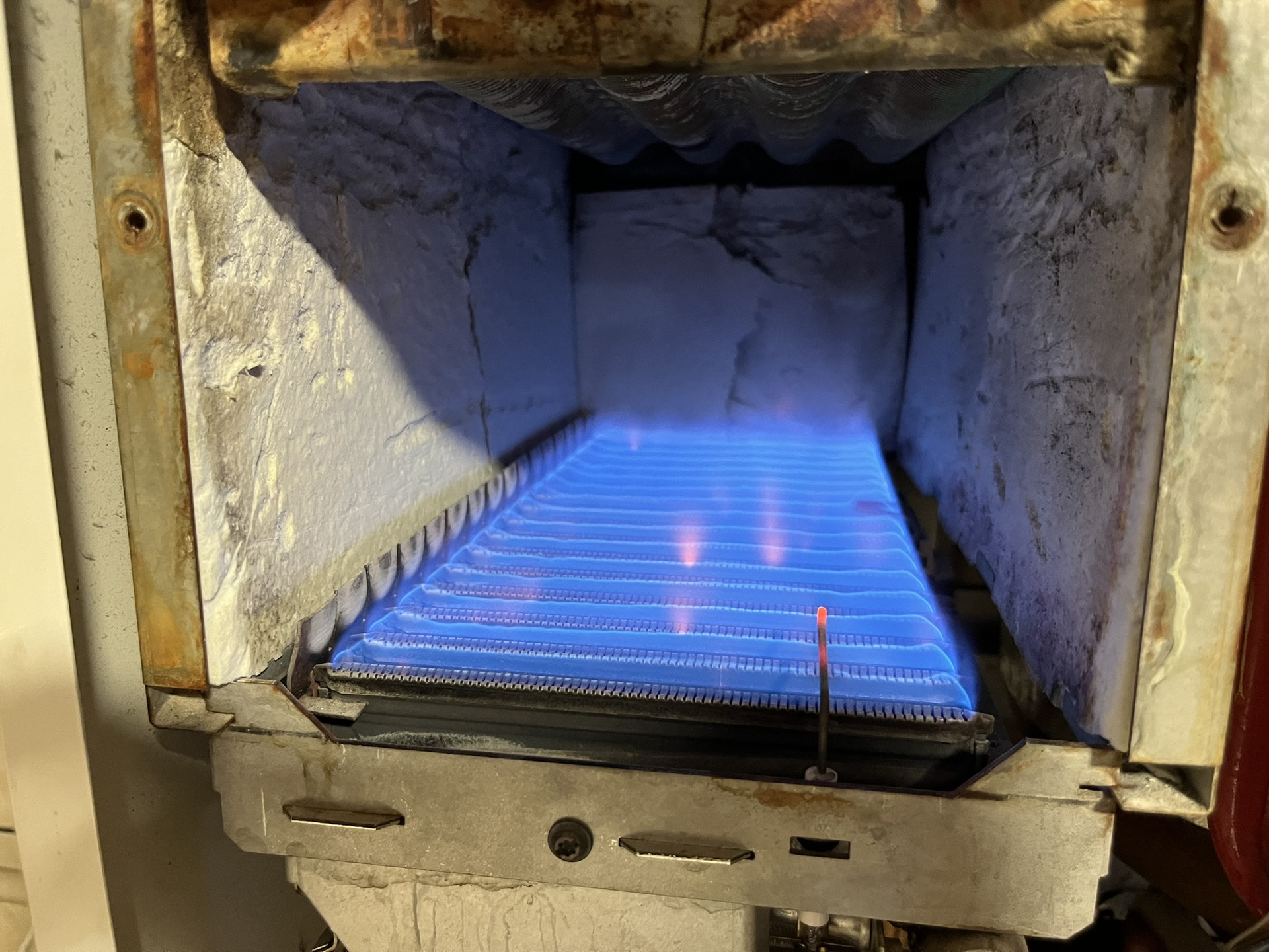

De most jött egy járulékos hiba. A múltkor már volt ez. F1-el, gázhiánnyal leáll. Elkezd égni, közben meg hallatszik, hogy folyamatosan szikrázik, mintha nem gyúlt volna be a láng.
Megtisztítottam az ionizációs elektródát, de nem javul.... Ezt pont csinálta már párszor, akkor mindig az segített hogy finom csiszolóvászonnal megsimogattam.
Jól sejtem hogy ez lehet a hiba oka?

(#) JZoli válasza Vappali hozzászólására (») Nov 12, 2024 / 1
Ha tudsz áramot mérni (van hozzá műszered) akkor az elektróda vezetékében van egy összedugható csatlakozó, oda be tudsz kötni sorosan egy árammérőt. 5-25 miro-Amper nagyságú áramnak kellene lenni, ha be van gyújtva az égő. Ha ez nincs akkor vagy elektróda pozíciója nem jó, vagy esetleg kicsit sok gázt kap és lángleszakadás van. Ha van áram, és mégis szikráztat akkor panelon kell keresni a hibát!
(#) Vappali válasza JZoli hozzászólására (») Nov 12, 2024 /
Igen, szikrázik, elkezd égni, de közben szikrázik tovább. És ezután letilt.
Az áramot mérd meg!
A sarú és az elektróda vége között, amire a saru megy?
Általában nem az elektródán kell méni. Van egy csatlakozó ami pont erre a célra van kialakítva! De.... Figyelj arra, hogy ne a gyújtóelektródára mérj! A kazánok nagy részében ez két elektródát jelent, az egyik a gyújtó elektróda a másik az égésbiztosító (lángérzékelő) elektróda. Az a gond, hogy van olyan kazán amin ugyanaz a gyújtó elektróda meg a lángérzékelő is. Ott nehéz mérni!

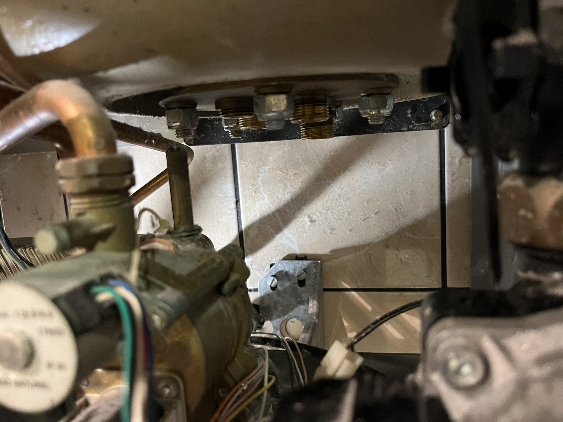

Jelenleg próbálok rájönni hogyan mivel férek hozzá a tartály alatti anyához hogy a "kunkori" csövet is le tudjam venni.
A vízkő (ha az) darabok már kezdtek megjelenni az áramlásérzékelőben és szivattyú tetejénél is...

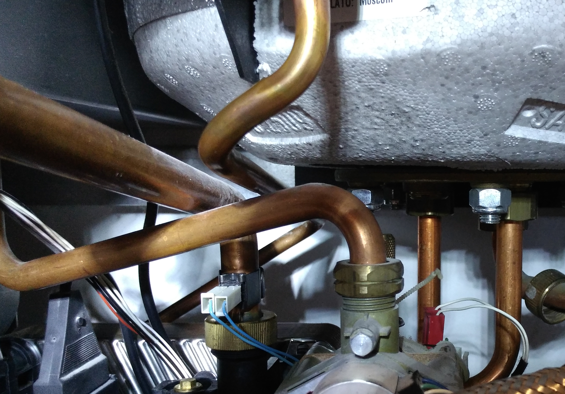

"Visszatérő NTC" - van olyan is? Én 3-at találtam. 1 a fűtésnél, 1 tartály oldalán, és egy a hőcserélő és a tartály között.
Bár most nézem, hogy a rajzon ugyanazon a csövön van 2 hőmérséklet határoló? Az 5 és a 11-esre gondolok. Nekem nem rémlik, hogy egy csövön kettő is lenne. Na a 11-es NTC-t tuti hogy cserélte az egyik szerelő...

(#) pherbiehu válasza Vappali hozzászólására (») Nov 13, 2024 /
Jó helyen vannak az NTC-k nálad? Nálam ezeken a helyeken van:
Hogyan cserélted fel őket, hiszen más a csőátmérő? Rendesen nekiérnek a csöveknek?
