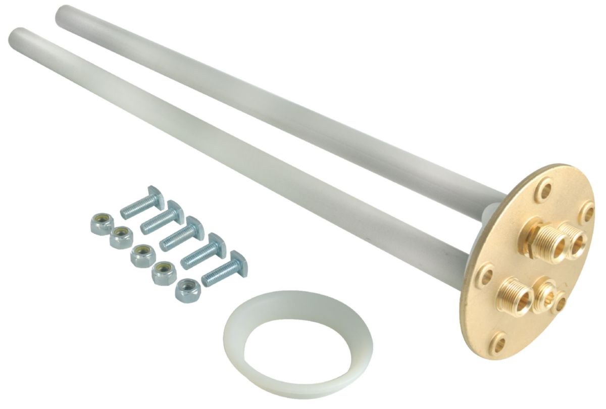

Az anódot a tartályban nem nézted?
Azon gondolkodtam, létezik-e vagy létezhetne-e egy olyan "trükkös" módszer, amivel a tartályt ki lehetne tisztítani az alsó részének lebontása nélkül. Kivenni az anódot és ott egy vékony slaggal bejutva belül vizes porszívóval eltávolítani a lerakódott vízkövet. Előtte egy ultrahangos dolgot bejuttatni, ami mint a fogkőleszedés porrá zúzná a vízkövet.

Nem mentem bele a tartályba.

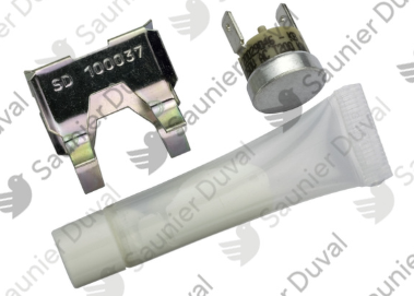

Az 5-ösön van egy kiálló pöcök is, ha jól tudom túlmelegedés után azzal lehet "reset"-elni.

Az ionizációs elektróda, presszosztát és a biztonsági termosztát (túlmelegedés határoló, képen "5-öske") hármas közül melyikek szoktak úgy tönkremenni, hogy cserélni kell, vagy ha már szépkorúak, akkor érdemes cserélni?
Az 5-ös biztonsági termosztát működését gondolom lehet tesztelni: alapból zárja az áramkört, ha melegítem akkor bizonyos hőfokon nyitja. Jól gondolom? Ez hány Cfok? Amit adnak hozzá az valami hővezető paszta vagy ragaszt is?
Egy új presszosztát már jóval többet kóstál, gondolom itt is lehet, érdemes ellenőrizni csere előtt, illetve hogy a csatlakozó műacsövekben nincs-e dugulás.
