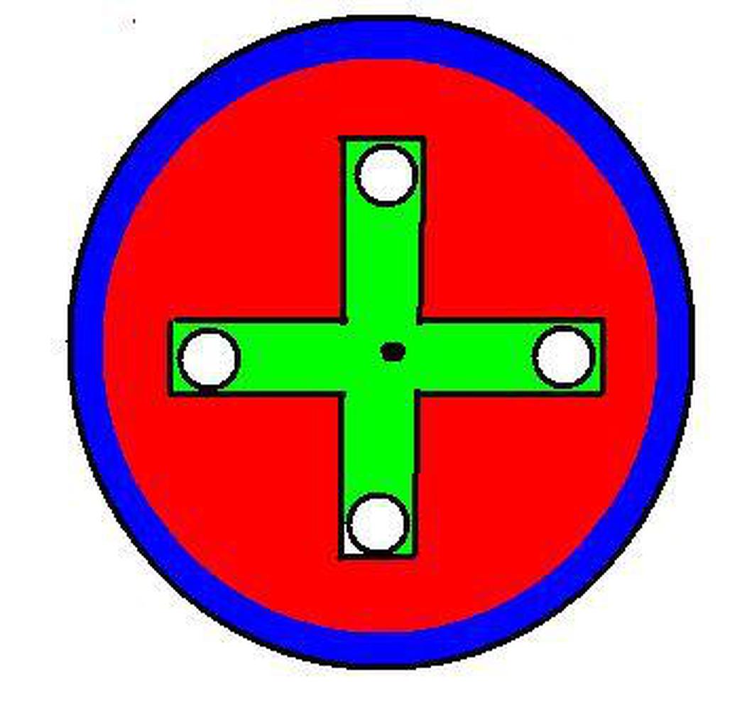

Nekem is van egy ilyen félredobva!! A gond az,hogy azon a lyukakon tódul be a levegő a dugattyú fölé,hogy komprimálja. Én konzerv bádogból szabtam a dugattyú fölé egy "kalapot",rá a gumira. De aztán összerakásnál elkeveredett a hengerfejen lévő fúvószelep,berágtam,és félredobtam az egészet,pedig a motorja baromi erős(1,5 LE). Most azon agyalok,hogy a hengerfejre applikálok egy szívó és fújó szelepet,és a négy lyukat berakatom aluval,vagy vágok beléjük menetet és alu hernyócsavart ragasztok beléjük!
(#) VIM válasza juhasz26 hozzászólására (») Ápr 1, 2015 /
Szia! Talán ilyen gumiból kellene megpróbálni tömítést készíteni, kb. 400C fok a tűrése.
(#) yulo5310 válasza VIM hozzászólására (») Ápr 1, 2015 /
Ez sem jó!,próbáltam,a levegő egyszerűen átvágja! A lyukakon szív,a gumi felfelé menetkor lezárja a szívófuratokat,és komprimál! A baj csak az,hogy van ott vagy 15 atmoszféra,egyszerűen a gumik nem bírják,rossz konstrukció!! Az lesz a legjobb,ha átalakítom,ahogy előbb írtam!

(#) VIM válasza yulo5310 hozzászólására (») Ápr 1, 2015 /
Azt talán még kipróbálhatnád, hogy akkor fehér ónbádogból (sima falú konzervdobozból) akkora átmérőjű korongot alátenni, ami a furatokat lefedi éppen és erre rá a gumilapot ami a dugattyú szélein fog tömíteni de a furatokon nem tud kiszakadni, mert alá lesz támasztva a lemezzel.
Nem jó! A gumi nem azért van ott,hogy körkörösen tömítsen,arra ott van a dugattyúgyűrű! Ez egyfajta visszacsapószelepként működik a négy furat fölött(szívószelep).
De tehermentesítené a gumit a furat feletti részen! Ha meg lehetne oldani a lemezere való felvulkanizálást, akkor csak négy kisebb átmérőjű lemezkorong is megtenné a furatok feletti részen vagy kereszt alakú lemez.
Nem jó,mert a dugó közepén van egy peremes tőke(mint egy gomba),ami a gumikorongot rögzíti.

(#) juhasz26 válasza yulo5310 hozzászólására (») Ápr 4, 2015 /
Na megpróbáltam megcsinálni így a dugattyút. Sajnos nálam a gumi nagyon feszül a dugattyún, így a bevágott részeket nem tudom már a gomba alá benyomni. Arra gondoltam, hogy a lemezt felragasztom a gumira hőálló sziloplaszttal (320 fok). A gombát körbevágom és csak a gumira ragasztanám. Szerinted mennyire lenne ez jó megoldás?
(#) yulo5310 válasza juhasz26 hozzászólására (») Ápr 4, 2015 /
Az a helyzet,hogy a guminak leffegni kell tudni,hiszen így nyit-zár! De ha már csak a lyukak fölé,körös-körül széles sávban felragasztod,és játéka van a guminak,akkor jónak kell lennie! Üdv!
