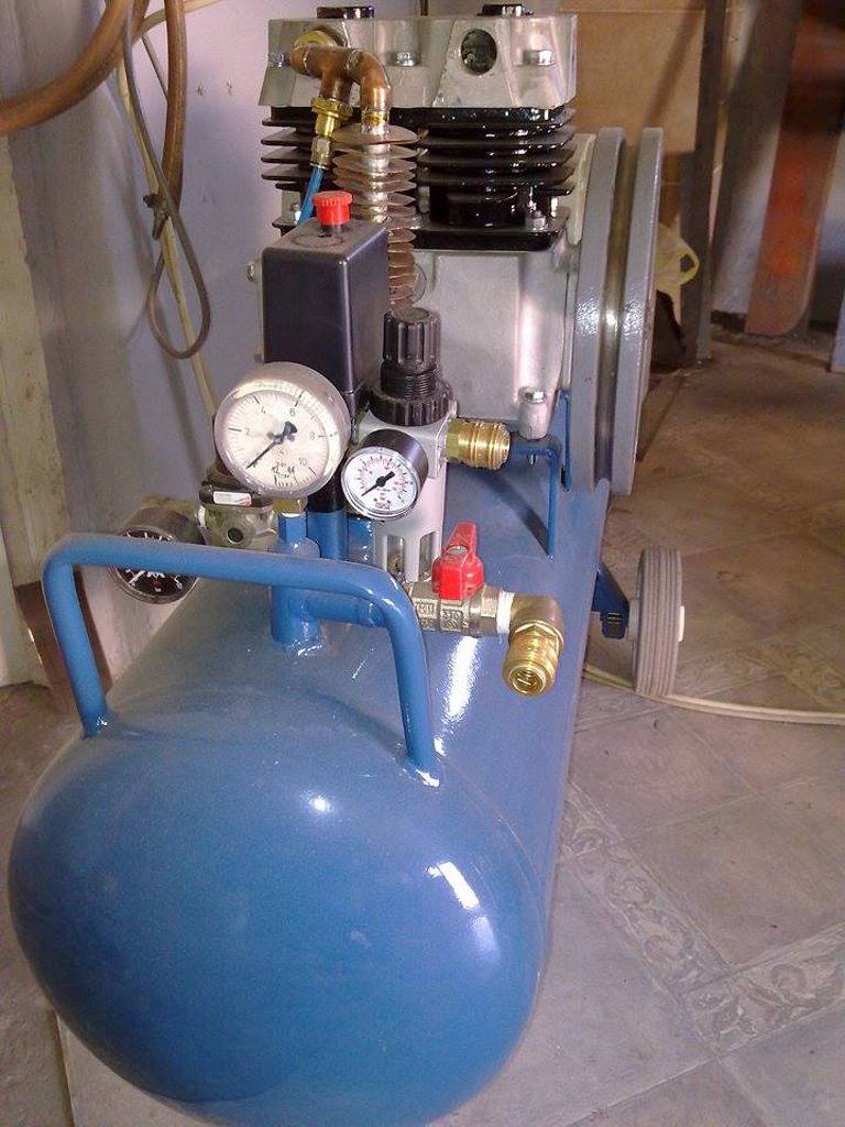

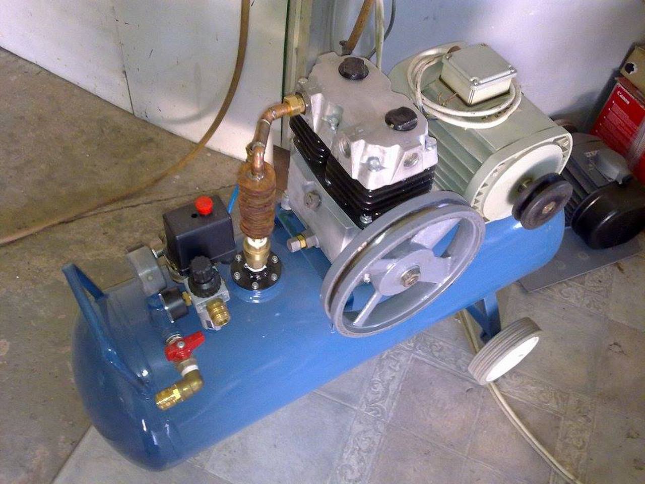

(#) laacika hozzászólása Ápr 5, 2015 /
Na valahol itt tartok az enyémmel.(Már nem sok van hátra és próba üzem).
(#) yulo5310 válasza laacika hozzászólására (») Ápr 5, 2015 /
Ez igen! Nagyon pöpec,gratula!
(#) laacika válasza yulo5310 hozzászólására (») Ápr 5, 2015 /
Köszi szépen!Remélem jôl fog üzemelni.
(#) zolika60 válasza laacika hozzászólására (») Ápr 5, 2015 /
Gratulálok, nagyon jó lesz. Ez a konstrukció nagyon hasonló az enyémhez. Önhordó autógáztartály, ráhegesztett tartószerkezettel. Szinte ugyan ilyen, csak a fogantyúja hosszabb, hogy ne kelljen olyan mélyre hajolni érte és a motorja nagyobb, valamint háromfázisú.
(#) laacika válasza zolika60 hozzászólására (») Ápr 5, 2015 /
Köszi szépen,ez is 3 fázisú motor,2,2Kw-os.Neked hány littyós a tartályod?Nekem csak 60 literes,ki akartam cserélni 100 literesre de már nincs lelki erőm hozzá igy marad ez.Muti képet róla!Tk 200 as van neked is rajta?

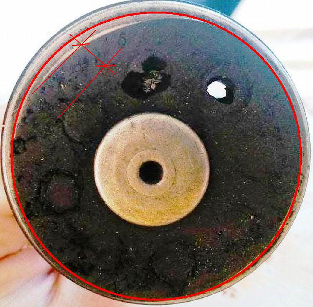

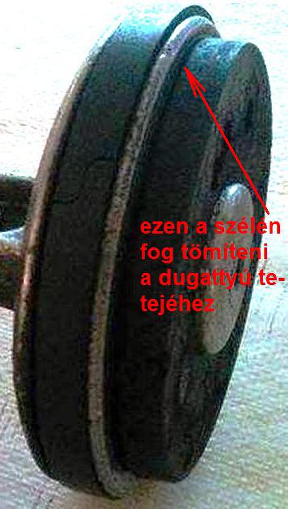

(#) VIM válasza yulo5310 hozzászólására (») Ápr 6, 2015 /
Nem akarom senkire sem ráerőltetni ezt a dolgot de mivel ilyen megoldású a "szelepek vezérlése" és a dugattyú sem kis átmérőjű, meg lehetne próbálni a furatok feletti tehermentesítést lemezekkel. A hengerfejre való más aplikáció, térfogatnövekedéssel járna ami kedvezőtlenül hatna a sűrítési arányra.
(#) yulo5310 válasza VIM hozzászólására (») Ápr 6, 2015 /
Igen,ez egy jó megoldás lenne,de.... A gyártó vajon miért nem ezt alkalmazta?,és elég problémás a hajlékony,de erős,strapabíró lamellák beszerzése,összecsiszolása. Még mindig egyszerűbb két szelep beültetése mint ilyen kényes megoldást alkalmazni. A térfogat nem változik,mert az anyák végett úgy is le kell vágni a dugattyú tetején lévő gombát. De azért meg fogom csinálni a megoldásodat,azt vagy zár sűrítéskor,vagy nem.
A hozzászólás módosítva: Ápr 6, 2015
(#) VIM válasza yulo5310 hozzászólására (») Ápr 7, 2015 /
A gumi az természetesen kell, mert úgy gondolom, hogy sűrítéskor zárni fog a dugattyú szélénél körben és a lemezek körül is de így nem lesz annyira igénybevéve a gumi a furatoknál, annak széleinél. Az a kérdés, hogy a beépített lemez mennyire fog majd deformálódni ilyen igénybevételnél. Igazából első körben csak egy körgyűrűt ragasztanék a gumi liffentyű alá a furatok vonalába és ezt próbálnám ki, hogy működik-e. Ezzel a ragasztatóval lehet megpróbálni, mert sokat kibír.

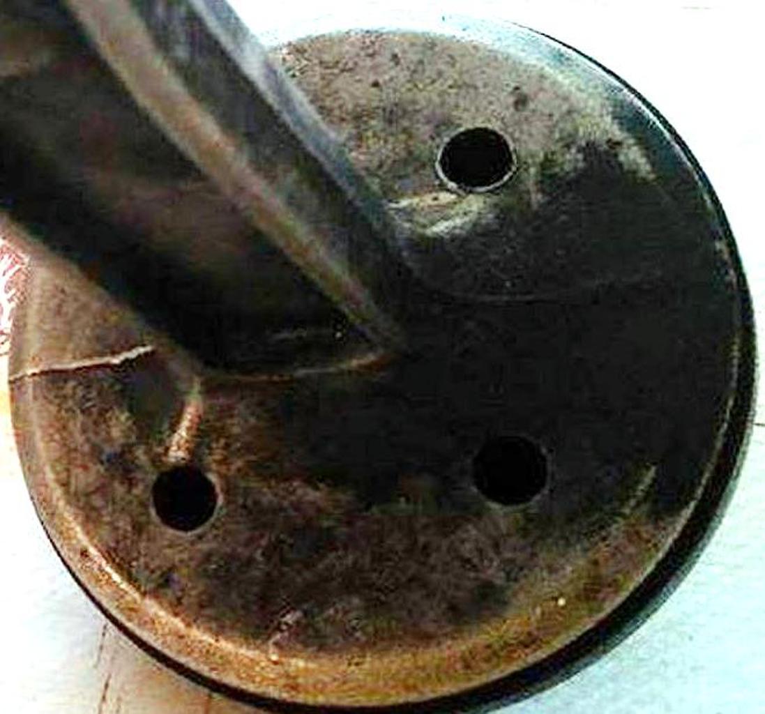

Nem oké!,mint írtam jó előrébb,a gumi nem tömít,arra ott van a szilikon tömítőgyűrű! Itt a probléma a sűrítési szúró hő,és nyomás a lyukak fölött,azt kell kiküszöbölni valamiként. Azért gondolok gyári szívó,nyomó szelepre a hengerfejbe.
(#) laacika hozzászólása Ápr 7, 2015 /
Milyen kompri dugattyújáról van szó?alkatrészként nincs hozzá dugó?vagy húzós az ára?vagy nem sokáig tart a gyári?
(#) yulo5310 válasza laacika hozzászólására (») Ápr 7, 2015 /
Nem tart ki a gyári! Egy gumitányér nyitja-zárja a szívást,és folyton átlyukad,rossz megoldás a T.I.P.-től!
A hengerfeje alkalmas rá,nincs is rajt furat,megoldható! A dugó 4 lyukába menetet vágok,és alucsavart ragasztok bele,majd síkba esztergálom. Vagy a gumilap vastagságú alutárcsát ,4 csavarral,hogy a kompressziós viszonyok ne változzanak.
