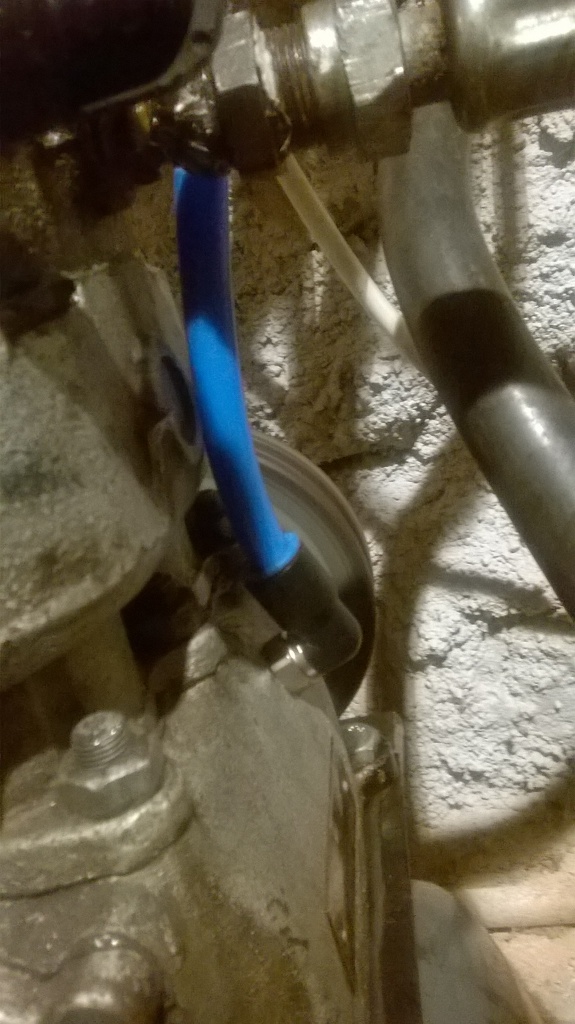

(#) richard1025 válasza Plero hozzászólására (») Máj 27, 2015 /
Ilyen gondokkal küzdök én is a zillel, hosszabb üzemnél elkezd megtelleni a tartály és kinyomja az olajat :/ Nem tudom hogyan lehetne megoldani, hogy a levegővel ne köpje ki az olajat...
(#) yulo5310 válasza richard1025 hozzászólására (») Máj 27, 2015 /
Nincsenek a gyűrűk megkopva?,olyankor a forgattyús házba is termel!
(#) zolika60 válasza Plero hozzászólására (») Máj 27, 2015 /
Nem kell vele foglalkozni. Ha leáll majd visszafolyik.
(#) ottgyorgy válasza Plero hozzászólására (») Máj 27, 2015 /
Szia. Ha ez segít, akkor én az Ifán a főtengely végével szemben fúrtam egy furatot. Így nem nyom ki egy cseppet sem. Később kiderült, h a gyárin is így van megoldva. Ami saját olajzású és nincs bekötve a motor olajkörébe. Talán a te kompresszorodon is jó lehet. Üdv.
A hozzászólás módosítva: Máj 27, 2015
(#) kormika válasza Plero hozzászólására (») Máj 27, 2015 /
Szia! A legnagyobb gond az, hogy ha jól látom csak egy helyen csatlakozik a tartályod a kompresszorhoz, ez így soha nem lessz jó... Ebben a hozzászólásomban van egy rajz, ami nekem bevált, így tud levegőzni a forgattyúsház, és több lépcsőben van kicsapatva az olaj a levegőből, ami az alsó csövön vissza is tud folyni a kompresszorba.
(#) richard1025 válasza kormika hozzászólására (») Máj 27, 2015 /
Nekem most este megoldódott a gond, eddig 1/8-os menetes könyökkel egy 8-as levegőcső csatlakozott a tartályra, ezt levettem, felfúrtam 1/4-esre és kapott egy 12-es levegőcsövet. Még tartály sem kell, egyáltalán nem hordja fel az olajat.
(#) richard1025 válasza yulo5310 hozzászólására (») Máj 28, 2015 /
Nincsenek... könnyedén nyom 10 bárt. Este néztem 9 bárnál is elhanyagolható a "kartergáz"
(#) Chipmunk1960 válasza yulo5310 hozzászólására (») Máj 28, 2015 /
Nekem sem volt ilyen problémám vele. Nem is kellett tartály rá, csak egy olyan kis cső volt a feltöltőbe dugva. Ha a levegő is olajos, érdemes a fejet leveni, s megnézni, hogy a dugó kottyan-e?

(#) Chipmunk1960 válasza richard1025 hozzászólására (») Máj 30, 2015 /
Szia, Ha ilyen, akkor az alsó csövet kösd a leeresztő csavarba a szuszogó, meg feljebb csatlakozzon a tartályba. Így biztosan visszafolyik, s nem gyűlik fel a kiáramló gőz miatt a tartályban.
