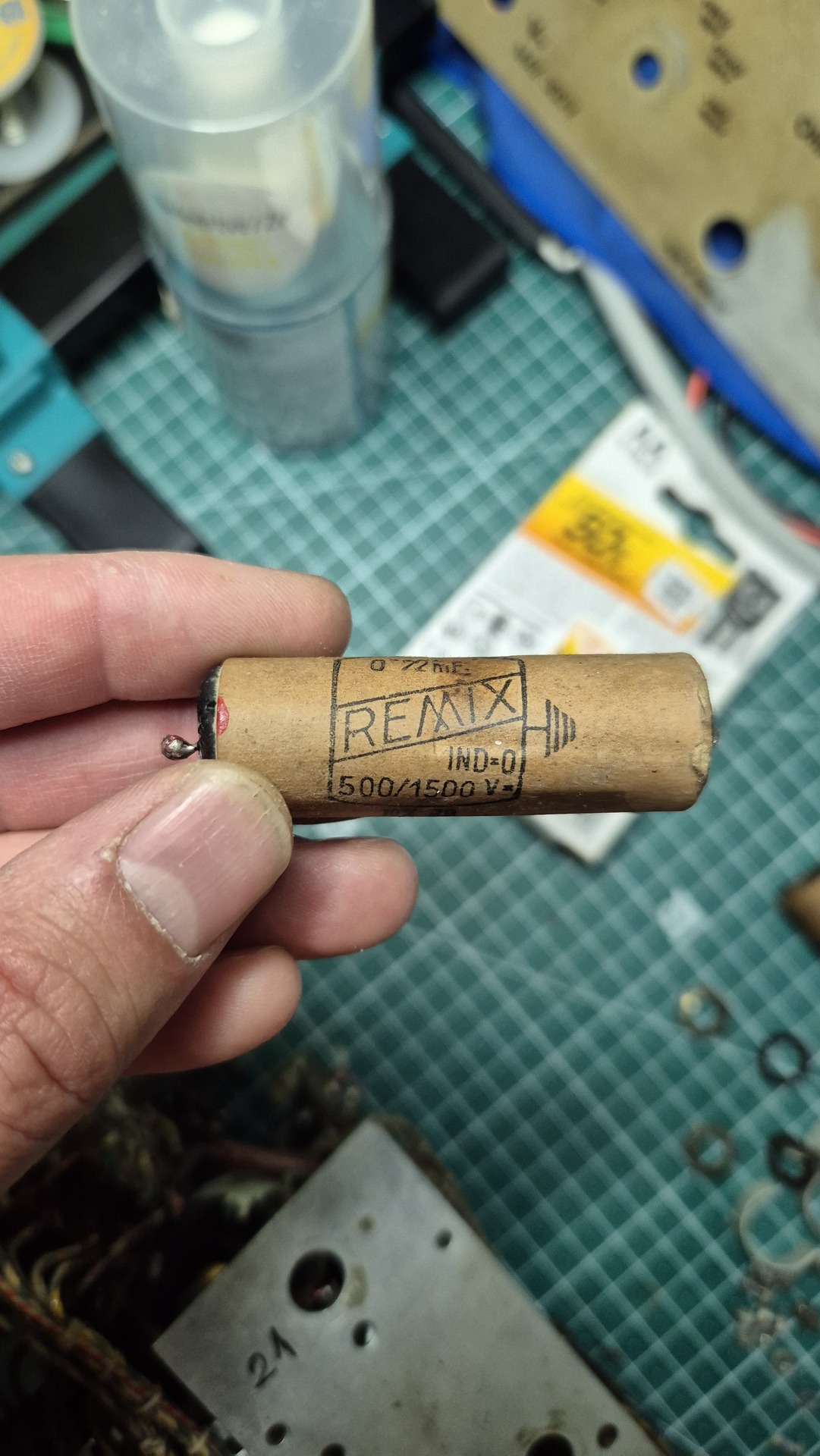

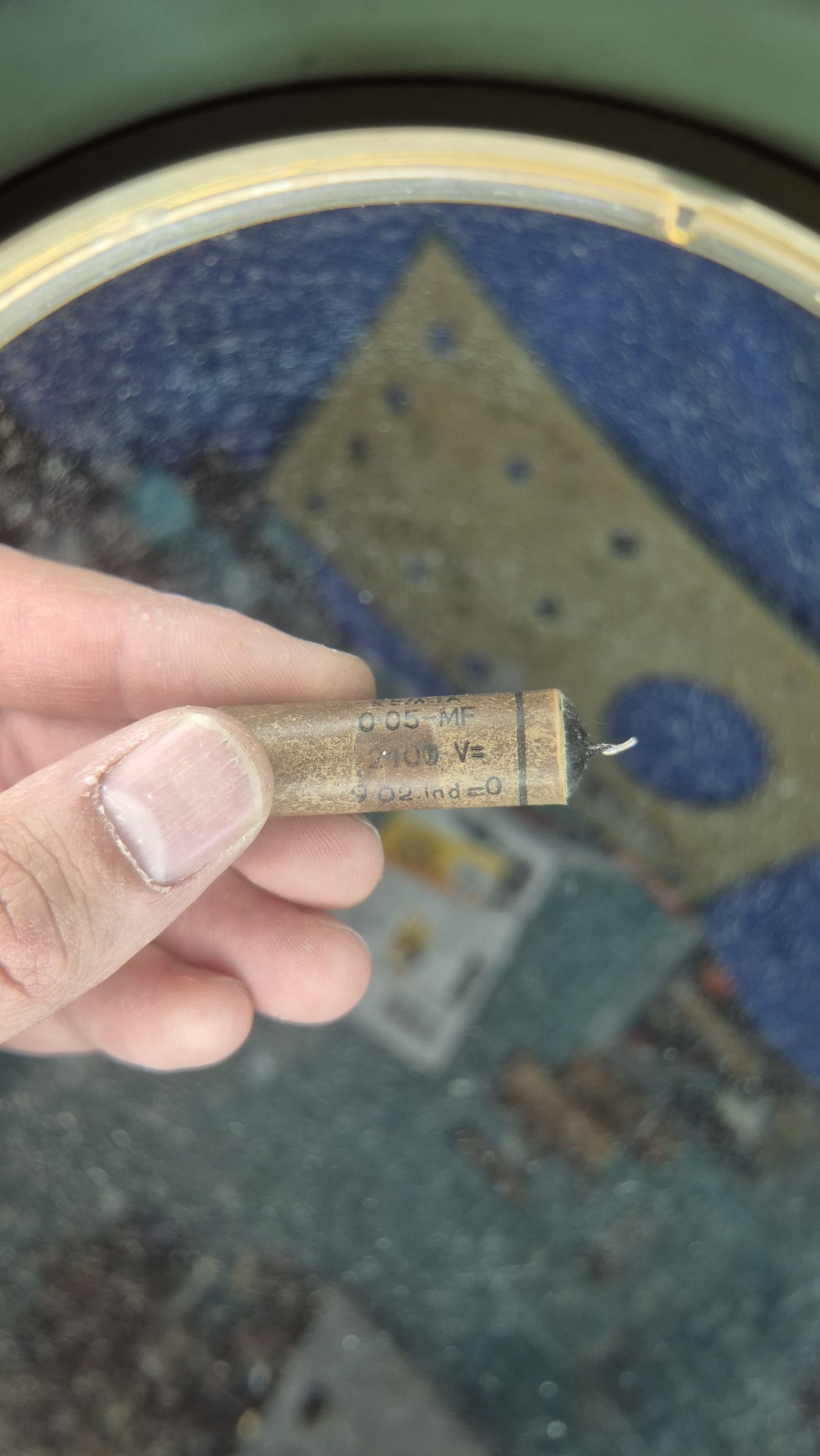

(#) asasin hozzászólása Máj 11, 2026 /
Remix papírkondenzátor
Egy ORIVOHM 1341 csővoltmérőt javítok és az összes Remix papír kondi átereszt.
Kibontottam a belsejét és az új kondi bele akarom rejteni.
Segítséget szeretnék kérni hogy valóban jól értelmezem e.
A képen látható kondi üzemi feszültsége 500V AC, 1500V DC?
Vagy ez csak DC érték ami a kondin van?
(#) Gafly válasza asasin hozzászólására (») Máj 11, 2026 / 1
Orivohm-ban nincsenek ekkora feszültségek, tehetsz bele modernet.
Már ugye ha kell, mert ész nélkül minden kondenzátort cserélni...
(#) asasin válasza Gafly hozzászólására (») Máj 11, 2026 /
Ész nélkül nem cserélem. Sőt ha cserélnem kell akkor megpróbálom az eredeti házat megmenteni.
Ezeket a kondikat kimértem és bőven a 10% feletti tűrésen vannak nem is kevéssel.
Egy Fnirsi LC1020E készülékkel mértem ki és Kelvin mérést végeztem. Annál pontosat nem igen ismerek.
Mekkora feszültség értékek mozoghatnak benne maximum? 1500V helyett 630V?
Nem a kapacitásról beszélünk.
A ház megmentése dícséretes (Janó bácsi, nagyon hiányzol).
(#) majkimester válasza asasin hozzászólására (») Máj 11, 2026 / 1
Kapcsolási rajz: Bővebben: Link
Ha az első képen lévő kondi a 1-es bemenetre megy, akkor az 0,22 µF / 500V~ vagy 1500V= lesz.
A másik hol van, a 6X4 cső melletti 5 uF? Azon névlegesen 300V DC körül feszültség van, oda nem kell 2100V-os.
