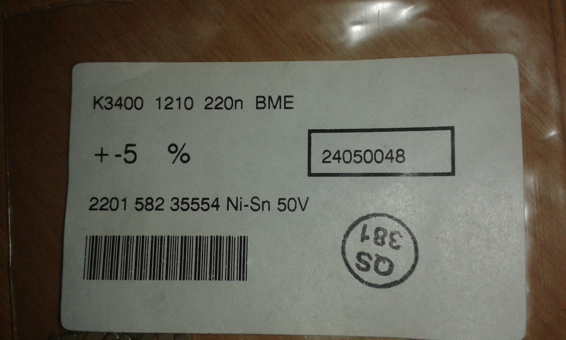

(#) PEXESO hozzászólása Jún 25, 2025 /
Milyen tipusú kondenzátorok?
A képen smd kondenzátorok és a típusjelzésük(?) látható.Kérésem az,ha valaki meg tudná mondani,hogy pontosan milyen tipusú kondenzátorok ezek?Sokféle van belőlük.
A választ előre köszönöm.

(#) majkimester válasza PEXESO hozzászólására (») Jún 30, 2025 /
1210 méretű MLCC (Multi Layer Ceramic Capacitor) - többrétegű kerámia kondenzátor.
220nF 5%. Sajnos a dielektrikumra nincs adat, de az 5%-os tűrést csak a jobbak, pl X7R vagy U2J tudják teljesíteni.

(#) PEXESO válasza majkimester hozzászólására (») Júl 3, 2025 /
Elnézést kérek a késői válaszért de nagyon elfoglalt voltam a napokban.Köszi a választ,sokat segítettél.Igazad lehet,hogy ezek jó minőségű kondik lehetnek mert sok 1%-s és vannak közöttük nagyfeszültségűek is.Ha valaki még találna valamit róluk azt is megköszönném.
