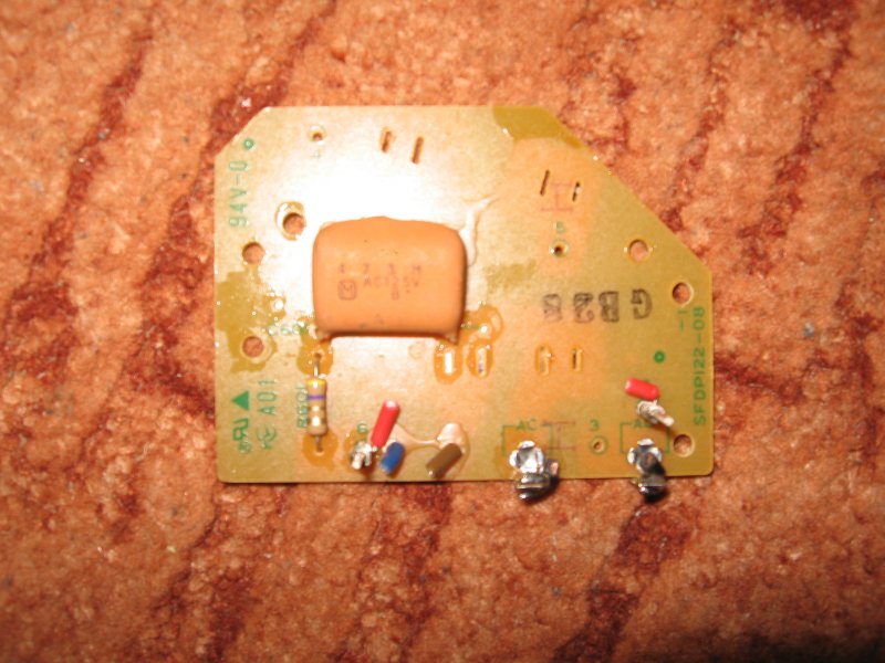

Sziasztok érdekelne hogy ez milyen alkatrész és mi célt szolgál ? Táp után vagy elött lehetett de 125.V os nekem 230 ra kellene gondolom.
(#) Bassmester válasza zoli200 hozzászólására (») Márc 6, 2009 /
Ez valami ntc féle lehet. (szerintem) Ha az akkor zavarvédelem a feladata.
(#) zoli200 válasza Bassmester hozzászólására (») Márc 6, 2009 /
Tehát akkor nem szükséges ez annyira
