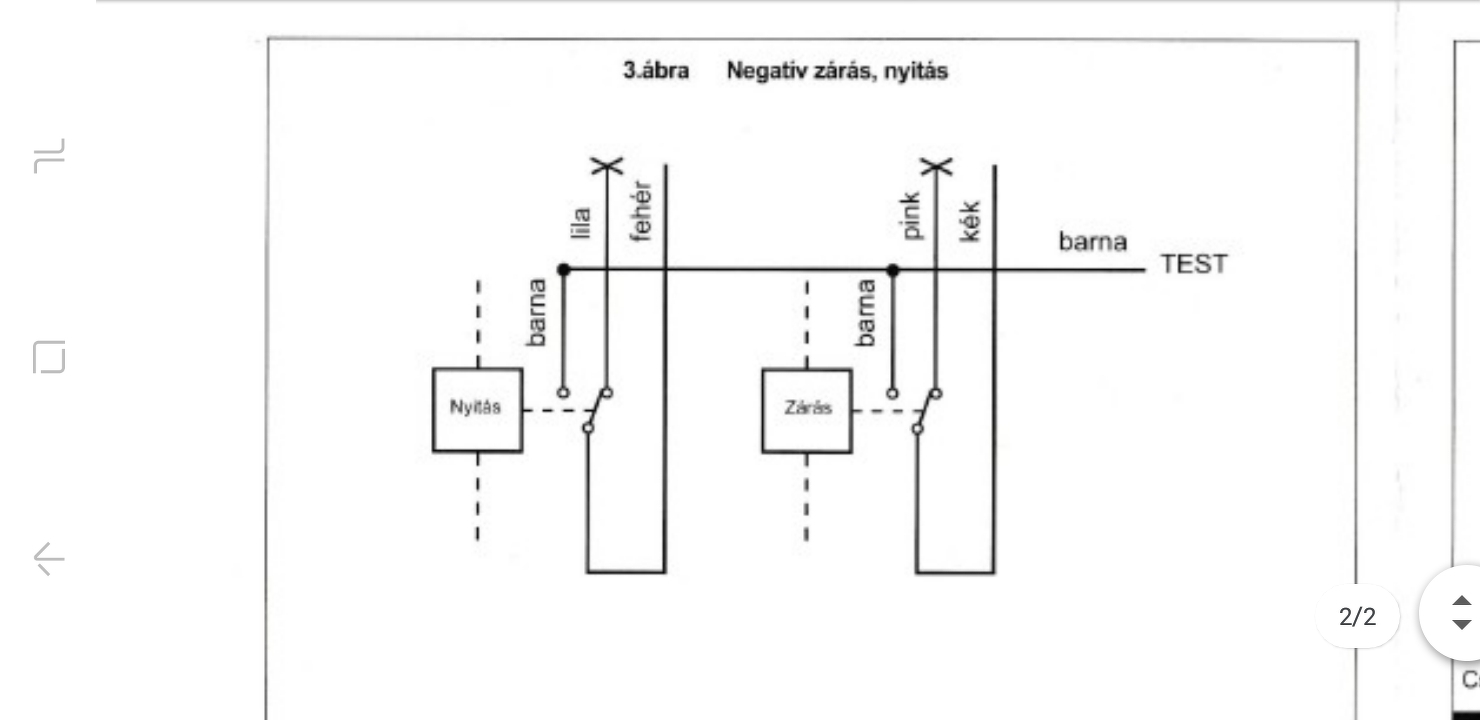

Segítséget szeretnék kérni. Vettem egy univerzális központi zár vezérlőt. A régit eltávolítottam. Az új bekötésével kicsit bajban vagyok. Addig eljutottam , hogy a tavirányitoval működik a nyitás zárás. De kulcsal nem . Tudna valaki segiteni a beköteseben.? Elöre is köszi.
Minden előremutatónak látszó hozzászolás nagy kõszönettel fogadtatik. Poló IV 9N. 2005.. 1.4D TDI PD . AMF. kõzponitizár probléma-- elözmény : Hibás jobb első és jobb hátsó k.z.motor komplett cserélve lett., új utángyártottra., egyuttal egy uj univerzális távvezérlö is be lett szerelve. Gyárilag nem volt hozzá ugyanis. Jelenlegi müködési állapot leirása: 1. Belső kapcsolóról való müködtetés: OK. 2.Vezetö oldalról történő kulcsal való müködtetésnél : Zárás mindenhoL OK--LED villog , Safe zár aktivizálva, belsö kilincsről ajtók eløirás szerinti , nem nyithatók. 3. Vezető oldalról kulcsal történő nyitásnál 3 ajtó rendesen nyilik , de jobb első zárva marad, gomb lennt, Safe bekapcsolva, belső kilincsel se nyitható!! Csak kulcsal történő második Nyitásra nyilik ki a jobb első ajtó!!! Mintha szelektiv ajtónyitásra lenne programozva , de nem arra van 100%! 4. Távirányitóról müködtetve ugyanez a szituáció--- Három ajtó nyitás van , és jobb elsö ajtónyitáshoz nyitógombot mégegyszer megkell nyomni itt is !! 5.Jobb elsöröl kulcsal mükõdtetve :Zárás-- Safe zárás OK.., Nyitás szintén Ok. 6.Távvez elöször Komfortmodulnál rákötve-- probának Bal ajtóátvezetönél is : Semmi változás. 7.Hibakód nincs-- probának Selektiv ajtónyitást is bekapcsoltam --- de semmi változás, ezért vissza is állitottam normálra!!!!
A 140 mercedeshez kérnék egy kis segítséget utólagos távirányító modul bekötéséhez. Hol érdemes rákötni a meglévő gyári központizárra. Elől a nyitózáró gombnál vagy hátul a kompresszornál, esetleg a központ zár modulnál? Színeket tud valaki esetleg, vagy egy rajzot? Köszönöm.
Ez valahogy kimaradt. Kicsit fura ez a leírás, de elvileg ez sehogy. Az utólagos vezérlők 99%-a nem tud kulcsra is működtetni. A régit kár volt eltávolítani, előtte kellett volna utána nézni. Ezek az utólagos vezeték nélküliek a meglevő eredetit vezérelve tudják azt, amit akarsz, magukban csak távirányítóval.

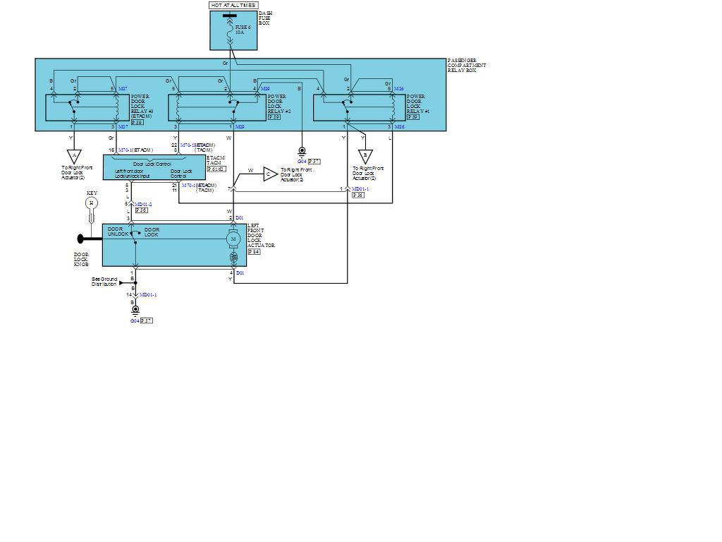

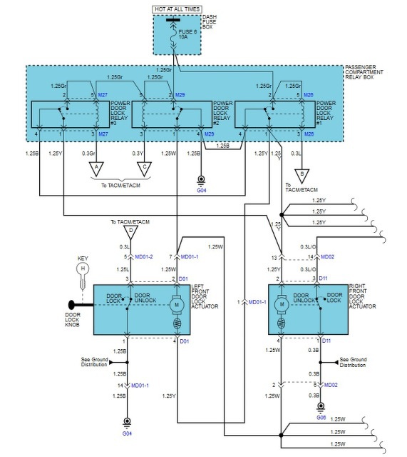

Accent 2005 5 ajtós központizár problémával állok szemben. A korábban tönkrement vezetőoldali zármotort kicseréltem egy univerzálisra és követőmotorként a kézi zárpálcára rögzítettem a hajtását, amit az utólagosan beszerelt riasztóval vezéreltem és szépen zárt-nyitott is mind távval, mid kulccsal a vezető oldal felől. Most tönkre ment a jobb első ajtóban is a zármotor, amit kicserélnék egy univerzálisra és rákötném a gyári csatijára, azonban feltűnt, hogy a zárás vagy nyitás után, a csatlakozóban folyamatosan ott lóg a delej, csak éppen forgatódik a polaritása. Na most. Ha ilyen állapotban beapplikálnám az univerzálisat, akkor az ugye folyamatosan kapná a delejt, ami a zármotor mihamarabbi leégéséhez vezetne. Értelmezni próbáltam a központizár kapcsolási rajzát és arra a következtetésre jutottam, hogy elvileg az eredeti motorban lennie kellett volna egy kapcsolónak, mely egy vezetékpáron keresztül jelzi a vezérlőnek, hogy váltás történt a zár állapotában, de az enyémben nincs a gyári csatiban ez a vezetékpáros, míg a vezetőoldaliban benne van, tehát elvileg a vezérlő így is kap értesítést a zár váltásának állapotáról és meg kellene szüntetnie a tápfesz kiadását, miáltal a nyitás/zárás művelet befejezését követő néhány másodperc után, a motor mindkét pólusát a testre kellene kapcsolnia. Szerintetek a központizár vezérlője ment tönkre vagy ennek úgy kell működnie, hogy folyamatosan a csatiban kell lógnia a delejnek? Várnám szíves véleményeiteket. Köszi
Nem mindegy, hogy a csatlakozóban melyik lábon van "delej" (ez mi lenne, +12V?).

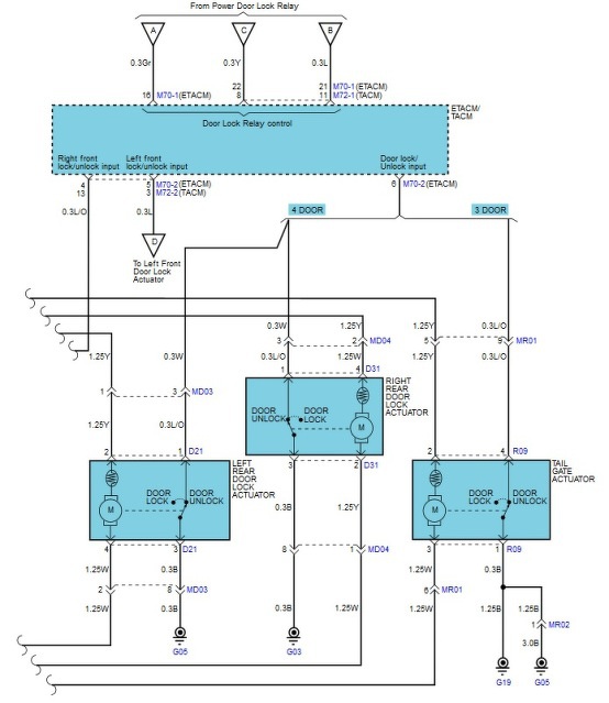

A motorok mindkét kivezetése alapból testen van és a vezérlő reléin keresztül kaphat +12V-ot, attól függően a megfelelő kivezetésre, hogy nyitnia, vagy zárnia kell. Eddig teljesen megszokott vezérlés. Annyival van variálva, hogy a vezető oldalinál az egyik iránynak (gondolom a nyitónak) külön reléje van, tehát az külön vezérelhető ebbe az irányba. A többi motor mind párhuzamosan van, azok csak egyszerre működhetnek. Annyi még a különbség egy univerzálishoz képest, hogy nem 5, hanem 4 vezetékes, hiányzik a NO láb. Szerintem simán be lehet szerelni az univerzális 5 vezetékest helyette, csak azt az egy lábat ki kell hagyni.
Mivel zárás és/vagy nyitás után is a csatiban lóg a delej, de váltott polaritással, ezért gondolom, hogy itt valami nem kerek, hiszen ahogyan én is és Te is írtad, normál esetben a nyitás/zárás művelet után, a csati mindkét pontján testnek kellene lennie. A verda nem mai gyerek és ebből kifolyólag kopottabbak a vezető oldali zárszerkezet egyes elemei, melynek következménye, hogy a végállások már nem oda esnek, ahová eredetileg tervezték. Ennek okán górcső alá vettem a vezetőoldali zárszerkezetet és abban található vezérlőt is. Kiderült, hogy a belső kézi zár holtjátéka jelentősen megnőtt az idők folyamán és van a munkaútján egy olyan pont, ahol ha túltol a rudazat, akkor az ebbe a vezérlőbe épített belső relé nem old ki, miáltal a nyugalmi testelés nem történik meg a motorpólusokon. Kézzel egy kissé visszatolva a rudazatot, a motorvezérlőben található relé old és megtörténik a hőn áhított testelés, tehát a zárszerkezetben keresendő a hiba forrása (talán pont egy visszahúzó rugó a hiba) és vagy egy újnak a beépítése vagy a zárszerkezet némi átalakítása hozna végleges javulást, esetleg egyszerűbb lenne a meglévő motorvezetékek egyik közös pontját kikeresni a gyári központizár vezérlőjénél és abba beiktatni egy NO relét, amit a vezetőoldali követőmotor vezetékével vezérelnék, így meg tudnám szakítani a többi ajtóhoz tartozó motorok folyamatos táplálását. Ezzel viszont az az újabb probléma állna elő, hogy kulcsos nyitás/zárással a motorok nem lennének vezérelhetőek. Sz'al van probléma és nem is kevés és nem tudom, hogy mi lenne a jó megoldás, mert a gyári új zárszerkezet beszerzése kétséges. A hozzászólás módosítva: Jún 1, 2020
Feltöltöm a vezetőoldali vezérlőmodul rajzát is, hátha segít az ötletelésben.

Nem szeretnék belekotyogni,de régebben ritkán, de előfordult olyan kp.zár vezérlés ami pozitívot tartott alaphelyzetben a motor mindkét pólusán és negatívval vezérelte. Ettől a motor nem fog hamarabb tönkremenni. Más kérdés,hogy ez a konstrukció nem szerencsés,de bizony ritkán alkalmazták. Üdv! |
