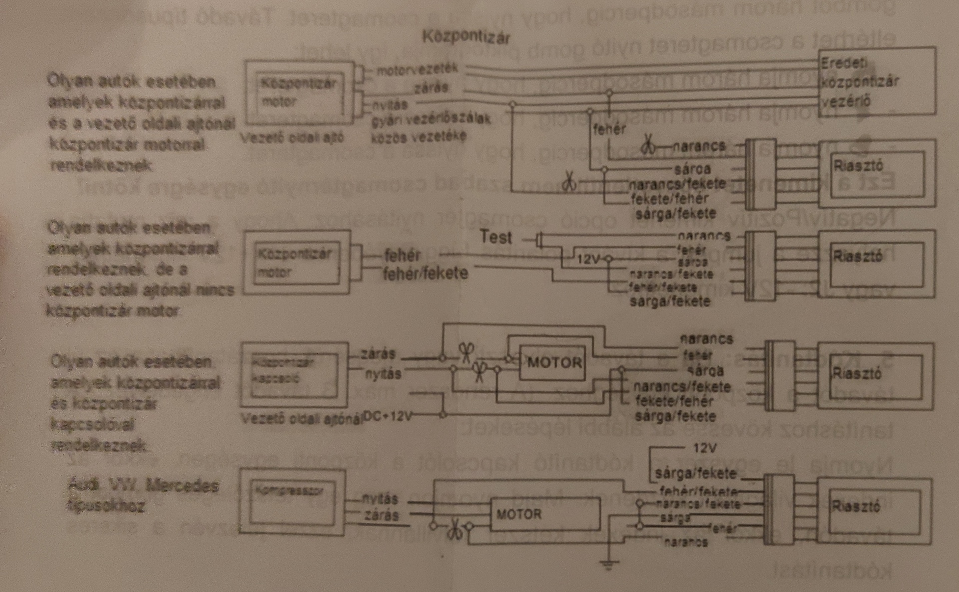

Vettem ma egy távirányítós központizár vezérlőt és hozzá 1db 5 vezetékes és 1db 2 vezetékes motort. Problémám az hogy nem találok a leírásában olyan bekötést ahol meg lehetne azt csinálni hogy ha a vezető oldali ajtót kulccsal zárom akkor zárja le a másik oldalt is.
Ez a vezérlő nem lenne erre képes ? A központizárhoz narancs,fehér,sárga,narancs/fekete,fekete/fehér,fekete/sárga kábelek mennek. Csatoltam a kapott ábrát, egyedül a 2. Eset működik megfelelően. Szerintem nekem a 3. Kellene de azt bekötve nem történik semmi sem. Előre is köszönöm a segítséget.

(#) Uviktor válasza kt hozzászólására (») Feb 20, 2019 /
Szia,
Ezzel nem tudod megvalósítani.
Ahhoz kell egy kp.zár elektronika.
Csak távirányítóval tudod vezérelni,ha fentről a második rajzot követed.
A harmadik rajz más esetben kell.(amerikai,és ha már nincs más megoldás)
Pl.egy ilyen:

Egy 1999-es mazda demio- ról lenne szó, vettem egy smp v09b univerzális vezérlőt. Bekötöttem a kapcsolási rajza szerint, de nem zár- nyit semmit, csak az indexet villogtatja. Ha lekötöm a bal első ajtó zárás- nyitás vezetékeit, akkor a többi rendesen működik. Amikor rá vannak kötve akkor csak a kulccsal működik a zárás- nyitás, a távirányítóval nem. Mi lehet a gond?
(#) Uviktor válasza galambossz86 hozzászólására (») Ápr 24, 2019 /
Szia,
Központi zár vezérlés sok féle létezik.
Kérlek tegyél fel rajzot,hogyan -melyik rajz szerint kötötted.
Szia,
Hm,japán autóban én még nem találkoztam pozitív vezérléssel.
Nem véletlenül a motor vezetékekre próbálod a pozitívot adni?
Mert az úgy nem annyira jó,ugyanis a gyári vezérlő alapból testen tartja mindkettőt,ha megküldöd pozitívval,zárlat.
A bekötés elvben valóban ugyanaz,csak a gyakorlatban a kulcstól jövő vezérlő szálakat "küldjük meg",japánban általában negatívval.
Köthetsz persze motor vezérlést is,de akkor el kell vágnod a gyári motor vezetékeket,hogy vissza a gyári vezérlő felé ne mehessen a pozitív.
Ez az általad feltölzött rajzon nem szerepoel,de megpróbálom röviden:
2 COM az ajtó felé
2 N.C. a vezérlő felé
2 N.O. pozitív.
Ha szerencséd van elsőre eltalálod az irányt,ha nem,akkor fordítod a párokat.
Szia,
Bocsánat,ritkán szoktam rajzolni így sajtpapírra,most gyorsabbnak tűnik.
Az olyan autóban, ahol van működtető 5 vezetékes motor a vez.ajtóban,általában az 1.rajz szerint kötjük. (Feltételezem hogy a motorban levő mikrokapcsoló közöse negatívon van,mert az elterjedtebb ésszerű okból)
A 2.rajzot amerikai és olyan autóknál haszáljuk,ahol nem megy másképp.
Ellenőrizd kérlek szakadás vizsgálóval,hogy az smp COM és N.O. kivezetésein működtetéskor mérsz-e vezetést kb.0,5 mp-re.
