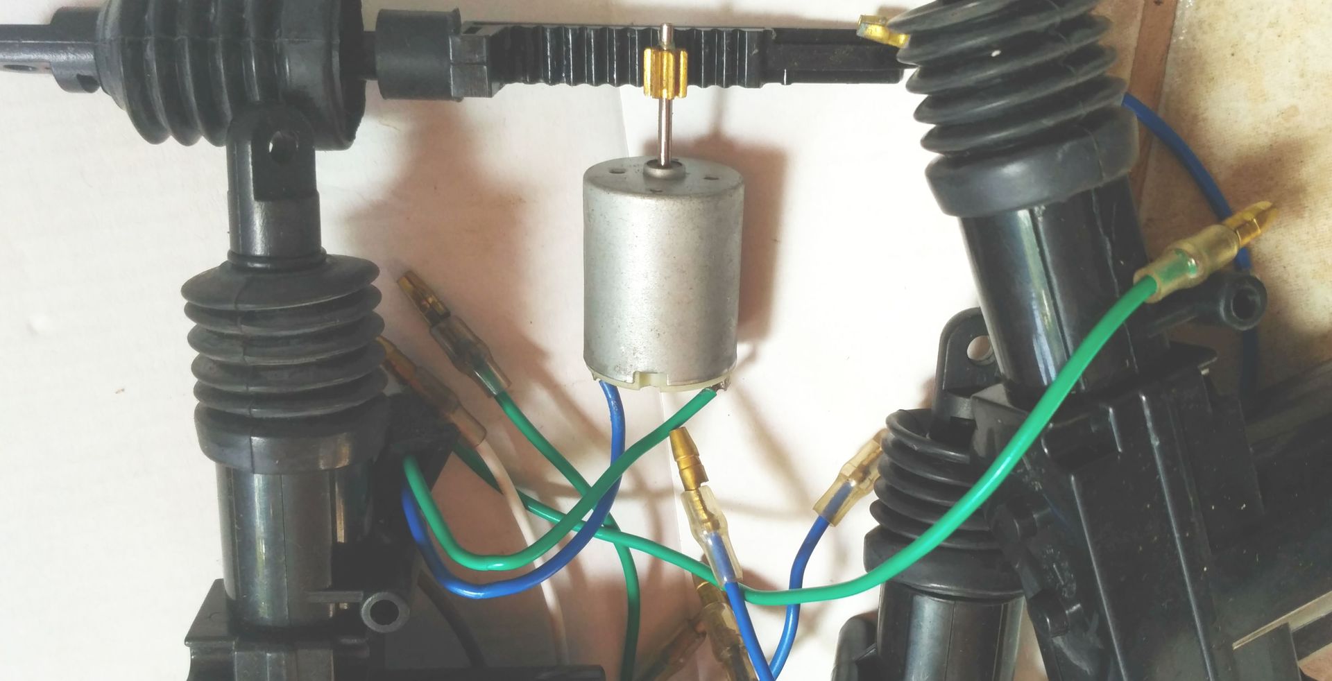

Vannak képek. A fotókon látható rudazatot- toló zárat - szeretném mozgatni központi zár motorral.
Mivel nincs rajzom nem tudom valamennyi vezeték funkcióját. Tehát mit hova kössek?
Azt tudom, hogy a piros, fekete a + 12 V. és test. A motor kábele kék, zöld, ezt összekötöttem a vezérlő kék, zöldjével a kérdés, hogyan tovább.A hogy a tolózár, hogy fog működni az az én gondom. Megfogom oldani. Az ajtót én csináltam, a rádió távirányítás elektronikát, motoros mechanikát szintén. Az kellene tudnom, hogy a vezérlő többi kábelét hova kössem. Az első képen az kétszárnyas ajtónyitás mechanikája van.

(#) nagy hoho válasza uniman hozzászólására (») Jún 12, 2021 /
A zár motorja egy kb 40 éves fogaskerekes áttétel 2 db mikró kapcsolóval. Nem szeretném ujjra éleszteni, voltak vele gondjaim.
Még mindig nem tudom, hogy működik a központi zár. Hogy kap egy impulzus ami a motort működteti, és a fotón lévő zár és vezérlő, hogy bírható működére. Engedjétek el a tolózáramat és a kérdésemre válaszoljatok. Köszönettel.

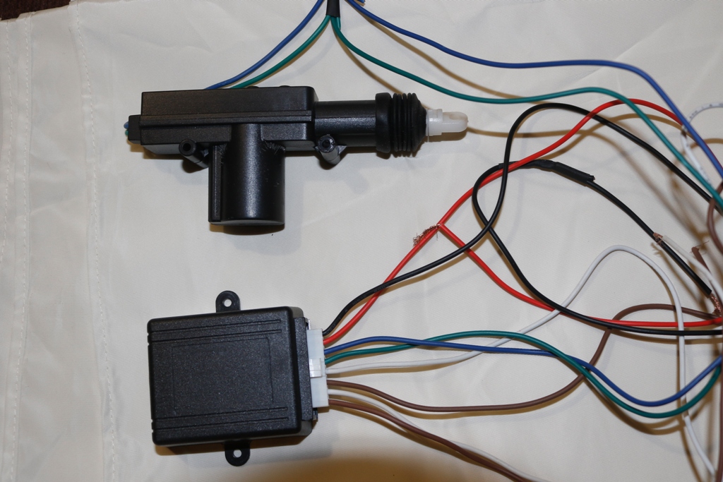

(#) Tomi111 válasza nagy hoho hozzászólására (») Jún 13, 2021 /
Szia! Adj 12V-ot a motor kék és zöld vezetékére fél-1 másodpercre! (a vezérlő is ezt teszi) Polaritástól függően kitolja vagy behúzza a rudazatot. Viszont nincs benne rögzített végállás. Végálláskapcsoló sem! A feszültség elvétele után lehet, hogy még a rajta lévő gumiharmonika is visszahúzza középállásba. Ez csak arra való, hogy az autó zárjának meglévő rudazatát(ait te is mozgatsz belülről) billenti át. A végállásban rögzítés a zárban van megoldva. Kipróbálhatod, lehet a te reteszedet is megemeli, de kikapcsolva a retesz súlya visszatolja a motort - visszaenged.
Ezek a motorok egy primitív szerkezet, a motor tengelyén egy fogaskerék és egy fogasléc. De amire kitalálták, ott hosszú évekig teszi a dolgát.
Egyébként a vezérlő is egy egyszerű időzítő. Semmi mást nem csinál, csak az előbb említett ideig ad áramot a motoroknak ( van amelyiken állítható egy hosszabb idő is régebbi pneumatikus zárak vezérlésére)
Bekötése:
Fekete - test
piros - +12V
kék/zöld a motorok azonos vezetékei
A barna és a fehér a vezérlő szál. Hol az egyiket, hol a másikat érintsd a testhez és a vezérlő kapcsolja a motorokat. Ez a vezérlő jel érkezhet egy külön kapcsolóról vagy az ötvezetékes motor belső kapcsolóitól - az eredeti elképzelés szerint.
(#) uniman válasza nagy hoho hozzászólására (») Jún 13, 2021 /
Egyet szétszedtem, hogy láthassad mi van benne: A képem felső részében látható mi van benne: motor tengelyén a fogaskerékkel, meg egy egyenes fogasrúd. Egy gumiharang, amely "középen" tarja a rudat. 2 mp-ig kap a motor áramot, a polaritás szerint, ki vagy befelé mozdul el a rúd. Ha az áram megszűnik, a gumiharang visszahúzza középpozícióba...
Remélem érhetően írtam le...

(#) Inhouse válasza nagy hoho hozzászólására (») Jún 14, 2021 /
Mindent leírtak már, talán még annyi, hogy a fehér és barna vezérlő szálakon felváltva maradhat fixen a test, akkor is meg lesz az impulzus a motoroknak. Igazából egy váltóérintkező lenne az ideális, ahol a COM a test és a NO/NC megy a fehérre/barnára.
A kp zár motor nagyon gyorsan (0,5-1mp) végigfutja azt a 2cm-t, amit tud. Az ereje is véges, fejből meg nem mondom, hogy hány kg-ut tud. Az erősített verzióhoz írnak 10kg-ot, ami talán 3x erősebb simánál. Az 5 vezetékes motorokban van egy váltóérintkezős mikrokapcsoló, amiből lehet tudni nagyjából, hogy merre áll. Régen ez az egyik végállásban kapcsolt, manapság valahol kicsit arrébb...
Tehát a vezérlő annyi csinál, hogy egy fix kapcsoló folyamatos jeléből előállítja a motor megfelelő irányba való mozdulásához a szükséges impulzust.
Mielőtt nagyon belebonyolódnál, elég ha a motornak te adsz kézzel egy ilyen rövid impulzust és meglátod, hogy elegendő-e a reteszedhez...

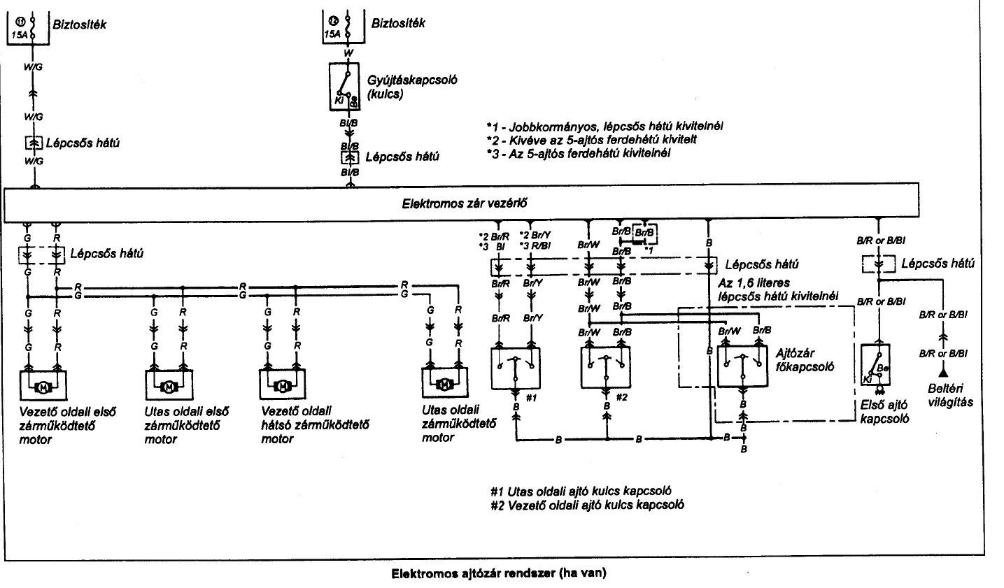

Suzuki Swift 1999 .Utólagos távvezérlés bekötésére volna szúkségem. Vezérlés tipusa., Záro és Nyitó vezeték helye, kábelszin.
Köszi minden segitséget

(#) kzozo válasza Lezli46 hozzászólására (») Dec 24, 2021 / 1
Szia. Már rég volt Swift-em. A vezérléshez a negatívot kell a nyitó illetve a záró vezetékre kapcsolni. Vezeték színeket nem tudok, de egy próbalámpával könnyen meg lehet találni pl a vezetőoldali ajtóba menő kábelkötegben.
(#) Inhouse válasza kzozo hozzászólására (») Dec 24, 2021 / 1
Én is csak ezt tudtam volna írni. Nem igazán vannak felírva színeim, mindig kiméregettem pár perc alatt, hamarabb, mintha bizonytalan leírások színeivel próbálgattam volna.
(#) Tomi111 válasza Lezli46 hozzászólására (») Dec 24, 2021 / 1
Itt a rajz.

(#) Lezli46 válasza Lezli46 hozzászólására (») Dec 25, 2021 /
A vezető ajtóban lévő kapcsoló elem volt hibás----valószinüleg abból kifolyólag., hogy kulcsal mechanikusan nagyon nehezen lehet elforditani a hengerzárat .,és a mikrókapcsolókat sem müködtette rendesen ...., Távvezérlés beszereléssel meglett oldva ez a Aktivátor hiba...
