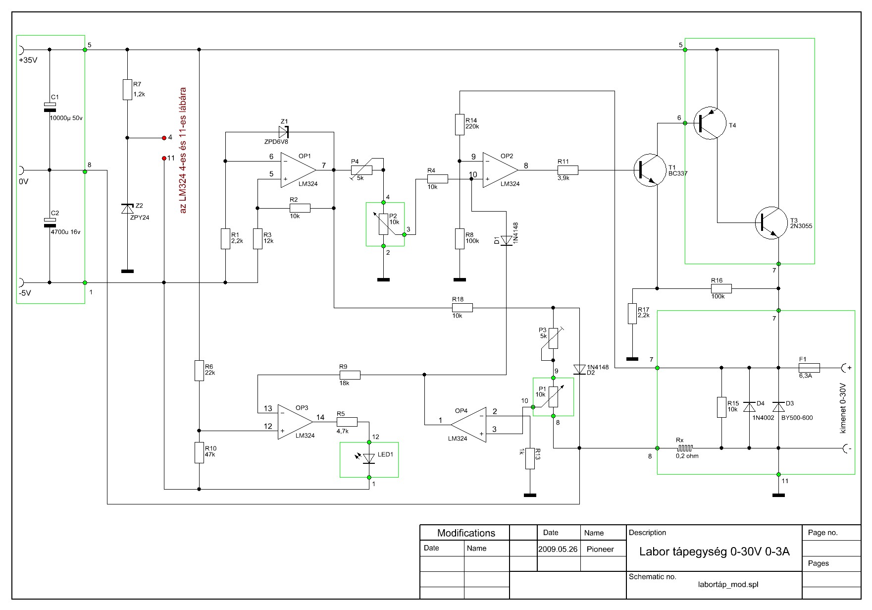

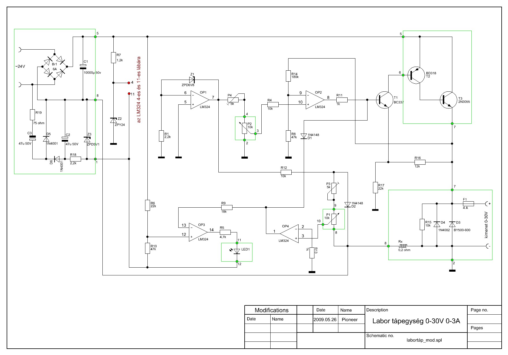

(#) Pioneer hozzászólása Máj 27, 2009 /
Addig addig, hogy átalakítottam ezt a több sebből vérző labortáp kapcsolást. Kapott néhány sebtapaszt, na meg egy kis ráncfelvarrást
Szimulációs programban lett eddig kipróbálva és ott ezidáig kifogástalanul teljesített. Időm engedettével, a valóságban is összerakom és szólok a fejleményekről.
(#) dB_Thunder válasza Pioneer hozzászólására (») Máj 27, 2009 /
Az R2 és az R3 ellenállást el is hagyhatod, ha a neminvertáló bemenetet egyszerűen a földre kötöd ! (ott kb. 0 volt van egyébként is)
Javasolnám a negatív táp stabilizálását is a földhöz képest mert, az árammérő sönt visz be így pár minivoltos hibát a szabályzásba. Bár ez már szőrszálhasogatás
Az R11 simán elhagyható, azzal hogy átetted az áramlimit hatáspontját.
egyébként vészesen hasonlít az én kapcsolásomhoz
(#) Pioneer válasza dB_Thunder hozzászólására (») Máj 27, 2009 /
Igen, utólagos engedelmeddel használtam fel a te kapcsolásodból is ötleteket
Időközben, további tesztelgetés során az R17,R16 értékét megváltoztattam, mert túl kicsinek találtam az OP2 kimenetén a szabályzó feszültséget. Az új értékek: R16=1,2Kohm , az R17=22Kohm.
El is felejtettem, hogy mindenképp stabilizált negatív tápra gondoltam én is, csak a rajzról maradt le

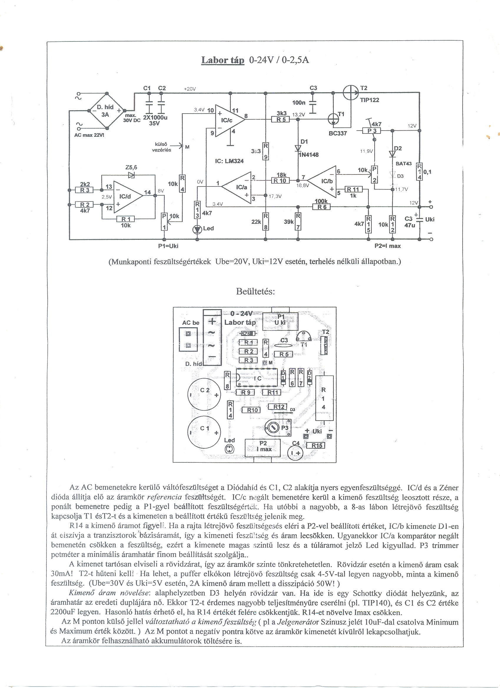

(#) Electricboy hozzászólása Máj 28, 2009 /
Lenne egy pár kérdésem ezzel(melléklet) a labortáppal kapcsolatban.Először is..
- Milyen trafó kéne hozzá? (bár már kérdeztem)
- A kapcsoláson a LED mikor gyullad ki rövidzárlatkor?
- panel amper mérőt és voltmérőt hogyan kössem az áramkörre?
Válaszokat előre is köszönöm!
(#) Pioneer válasza Electricboy hozzászólására (») Máj 28, 2009 /
Ez a kapcsolás kísértetiesen hasonlít, a már itt kivesézett rádiótechnikás kapcsoláshoz, ami jó pár gyerekbetegségben szenved.
Amint a rajzon látható 22V-os transzformátor kell, ami minimum 3A képes leadni.
A LED akkor világít, amikor az áramkorlát működésbe lép.
A feszültség és árammérő bekötése függ a típusától, van-e benne előtét ellenállás vagy sönt.
Ebből a kapcsolásból próbáltam a maximumot kihozni, ami az eddigi jelek szerint sikerült is az alábbi módosításokkal.
(#) dB_Thunder válasza Pioneer hozzászólására (») Máj 29, 2009 /
„Ebből a kapcsolásból próbáltam a maximumot kihozni, ami az eddigi jelek szerint sikerült is az alábbi módosításokkal.”
Ez az eredmény azért a maximumtól messze van!
Persze nézőpont kérdése mit értünk a maximum alatt !
Az bizonyos hogy a te megoldásoddal a kimenő feszültség, és az áram pár alkatrészcserével, bővítéssel akár 100volt fölé is tolható ill, az áram több 10 amper is lehet.
Viszont, ezt a kapcsolást, soha nem alkalmazhatjuk rendesen szimmetrikus tápegységekben, mert az áramvédelem nem úgy van kialakítva.

(#) _Alkotó-bb válasza Pioneer hozzászólására (») Máj 29, 2009 /
Alakul a dolog úgy látom.
A BD138 talán erős túlzás, inkább egy BD242 vagy BD244 illene oda, de ha ez van otthon, ezt kell berakni.
Még egy felvetés. A led katódját miért nem a "GND"-re kötötted? Így valószínűleg jobban fogja terhelni a -5V-os tápot, mint maga az IC (persze azért elbírja bőven!)
Alkotó

(#) Pioneer válasza _Alkotó-bb hozzászólására (») Máj 29, 2009 /
Ha a LED katódját GND-re kötöm, akkor bizonytalanná válhat a működése, mivel egyik bemenete sem "látja" a GND-t. Ezt nem is tudom szakmailag, hogy kell helyesen megfogalmazni
Pl így. Én egyből megértettem.
Mi a pokol??
Mi nem látja a GND-t ?? És miért kellene neki látnia ??
Nyugodtan köthető a "GND" -re. A GND-t azért írtam " " közé mert igazából a 8-as pontra kell kötni !
Alkotó nemsokára készítek egy rajzot, hogy mért nem lesz ez jó szimmetrikus tápban. A lényege, hogy a pozitív oldal áteresztő tranyóin keresztül bármikor átfolyhat a beállított áramlimit értékeknek az összege !!
(#) Pioneer válasza dB_Thunder hozzászólására (») Máj 29, 2009 /
Szimulációban mindig nyavalygott érte, ezért van a -5V-ra kötve a LED katódja.
A szimmetrikus üzemmódot kipróbáltam szintén szimulációban és valóban nem működik az áramkorlát úgy ahogy kellene. Először mindig csak az egyik oldal áramkorlátja lép működésbe és mikor az már nullán van, csak azután kezd el a másik működni.
(#) Pioneer válasza Pioneer hozzászólására (») Máj 29, 2009 /
De valóban, ha a 8-as pontra kötöm, működik, igazad van. Eddig én csak a valódi GND-re kötve próbáltam és ott nyavalygott a program érte. Sőt az R10-es feszültségosztó ellenállást is oda lehet kötni, csak akkor az értékét is növelni kell valamelyest.
Buta az a szimuláció Attól függetlenül köthető a led katódja a 8-as pontra. De tökmind1 hova van kötve.
Igen, a szimmetrikus elrendezésben nincs garantálva az, hogy a pozitív oldal áteresztőin átfolyó áram, csak a közös pontba, vagy csak a negatívba folyik vissza.
Nálam a másik elvárás, hogyha megszólal valamelyik oldal áramkorlátozása, ne boruljon fel a feszültség szimmetria. Tehát mindkét oldalnak egyformán kell csökkentenie a kimeneti feszültséget.
