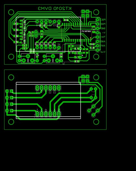

ToXen relés kapcsolgató rajza alapján csináltam egy PIC-es feszültség és árammérő "műszert", ami a mért feszültség alapján kapcsolgatja a bemenő feszültséget. A labortáp vezérlés persze külön tápot kap.
Mellékelem az általam írt progit is, ami messze van a tökéletestől, de remélem az egyszerű felépítése miatt senkinek nem okoz majd gondot a saját igényeire módosítani. Igyekeztem érthetően felkommentezni és nem elbonyolítani a szerkezetét.
Mindenki használja igényei szerint.
(#) ktamas66 válasza ktamas66 hozzászólására (») Máj 18, 2010 /
Még két kép a kész műről.

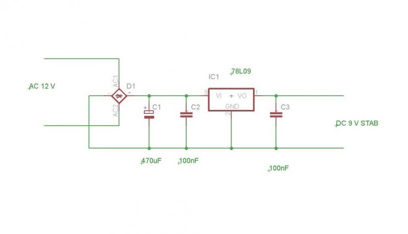

Van egy problémám, aminek a megoldására sehogy sem tudok rájönni.
A következő a gond:
Épp most építek egy labortápot. Kijelzőnek beépítettem egy PM428-as panelműszert, amiben az R8 ellenállást kicseréltem, hogy 200V legyen a méréshatár. A műszert elemről kellene táplálni, de én beszereztem egy 230/9V 800mA trafót, aminek a kimenetére rákötöttem egy RS405L Graetz-hidat. A gond az, hogyha rákötöm a panelműszert a Graetz-hídra, akkor működik, viszont a kijelzett érték pontatlan, ingadozik, ráadásul a műszer kijelzőjén a LOBAT (alacsony akkuszint) felirat olvasható az egyik sarokban. Rámértem a Graetz-hídra és 8V-os egyenáramot présel ki magából, aminek szerintem elégnek kellene lennie (az érdekes az, hogy a trafó kimenetén is 8V-os váltóáram van a 9 helyett). Egy mezei 9V-os elemről pedig tökéletesen működik a kijelző, egyáltalán nem ingadozik.
A kérdésem egyszerű: Mit rontottam el?
Előre is köszi a segítséget és bocsi a hosszú irományért.

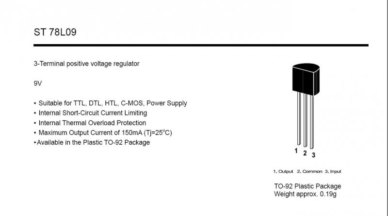

Nem elég a sima graetz hid, annak a feszültsége másodpercenként 100alkalommal nullára esik, persze, hogy meghülyíti a műszert. Graetz után pufferkondi kell, és ezután pedig 9V-os feszültségstabilizátor. Ide elég egy 78L09 típus is.

Köszi a válaszokat. Viszont így már bonyólódik a dolog számomra... Nincs valahol egy kapcsrajz, hogy pontosan mekkora kondenzátor kell és hogy hogyan kell bekötni a stabilizátor IC-t? Tudom, amatőr kérdés...

(#) qvasz2 válasza jocking hozzászólására (») Máj 18, 2010 /
Azért egy kicsit te is szétnézhetnél az oldalon . . .
Van keresőnk is . . .
De tessék:
