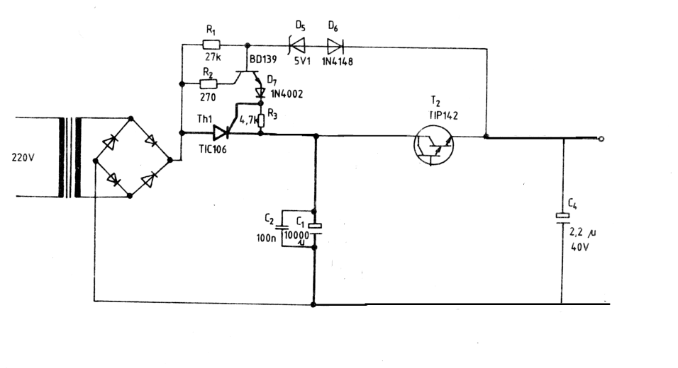

Viszont tovább gondolva az elő szabályzást. Mi lenne, ha nem relét használnék, és a trafóm kisebb kicsatolásait venném igénybe, hanem betennék egy triakos fázis hasítós fokozatot a trafóm szeünder oldalára? Én már gondolkoztam rajta, de egyelőre nem tudom, hogy lenne jó.
Ilyennel bíbelt már valaki? Esetleg van is működő rajz?
Kössz

(#) Attila86 válasza emmzolee hozzászólására (») Aug 28, 2010 /
Az a baj, hogy 50Hz-et nagyon nehéz szűrni... Hatalmas L-C tagok kellenek, amik talán még nagyobbak is lennének mint maga a trafó.
(#) Alex2 válasza emmzolee hozzászólására (») Aug 28, 2010 /
Korábban rakta fel valaki ezt az előszabályzót:
(#) dB_Thunder válasza emmzolee hozzászólására (») Aug 28, 2010 /
Ez a fázishasításos technológia akkor volt elterjedve mikor még nem voltak olcsó gyors és nagyteljesítményű félvezetők.
Ma már adott a technológia, nagyobbak a követelmények a zavarszűréssel szemben, mert nem csak a kimenetet, hanem a primér oldalon is kell zavarszűrni.
Jobban jársz egy nagy frekin üzemelő kapcsolóüzemű előszabályzót építesz.
