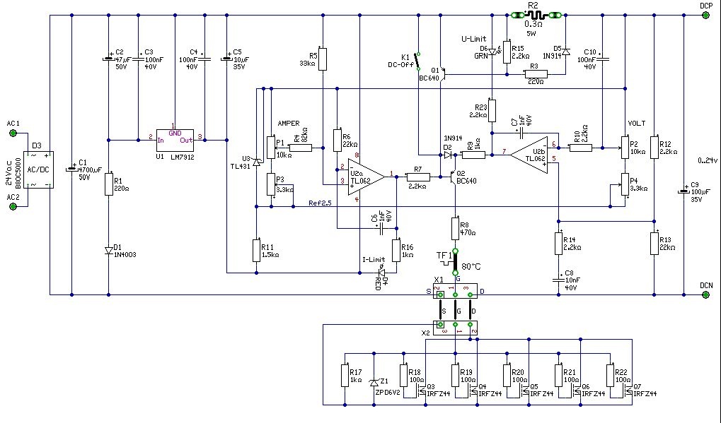

(#) abel55 hozzászólása Okt 29, 2012 /
Hello!!
Az öt IRFZ44 helyett lehett egy másfajta erősitőt használni???
A hozzászólás módosítva: Okt 29, 2012
(#) proli007 válasza abel55 hozzászólására (») Okt 29, 2012 / 1
Néhányan készítették egyetlen IRFP460N-el is, úgy tűnik sikeresen.
üdv! proli007
(#) _vl_ válasza abel55 hozzászólására (») Okt 29, 2012 / 1
Lehet, de valószínűleg többe fog kerülni (az IRFZ44N elég olcsó cucc) és/vagy kevesebbet fog tudni az elkészült "végeredmény".
A lenti kapcsolásban a fő méretezési paraméter, hogy a kívánt max. feszültségkülönbségnél a kívánt max. áramhoz tartozó teljesítményt el tudják disszipálni a FET-ek anélkül, hogy megolvadna az egész cucc.
Én egy műterheléshez számoltam ki, hogy adott Watt teljesítmény eldisszipálására alkalmas FET-halmazhoz adott max. megengedett hőmérséklet mellett melyik FET-ből kell és mennyit vennem. A végeredmény az lett, hogy az IRFZ44N-ből kerül a legkevesebbe, mert hiába tud többet egy drágább típus, de annyival nem tud többet (eldisszipálni), mint amennyivel többe kerül. Az IRFZ48N és az IRF3205Z volt még dobogós helyezett.
(#) Tonybacsi válasza proli007 hozzászólására (») Okt 29, 2012 /
A napokban kaptam néhány darabot ezekből a FET-ekből: IRC540.
Ezeket is lehet alkalmazni az általad publikált tápba?
(az adatlap szerint ez egy IRF540 csak van még két lába)
És ha igen, a "maradék" két lábat hova kell kötni, mi a szerepe-eredetileg-és be lehet-e kötni a tápba?
(#) kadarist válasza Tonybacsi hozzászólására (») Okt 30, 2012 /
Össze kell kötni a kelvin és a current sense lábakat a source-el. Az adatlap teszt-ábráin látható ez a megoldás.
(#) sector99 válasza abel55 hozzászólására (») Okt 30, 2012 / 1
Szia !
Én vagyok az egyik akiről Proli007 mester beszél....
Nekem 30V és 3A-es max. értékre van tervezve a tápom. Az eredeti 5 FET-es változatnál egy FET kimúlt. Nem tudom, hogy miért, lehet hogy már "nyúzott" volt mert bontásból építettem a tápba. Ekkor cseréltem le 1 db IRFP460-ra - szintén bontott, tehát nekem ugyanannyiba került mint az öt másik. De a lényeg, hogy azóta (lassan egy éve) is azzal megy, gond nélkül. Nyúzópróba nem volt csak használom amikor kell.
Ezúton is köszönet újból proli007-nek a konstrukcióért !
Üdv.: sector99
(#) Ghoost válasza abel55 hozzászólására (») Okt 30, 2012 /
En pedig a masik.
19.5V 1.95A-re allitva.
Szinten csak hasznalva amikor kell.
..... s innen is köszönet proli007-nek a konstrukcióért !
(#) Tonybacsi válasza kadarist hozzászólására (») Okt 30, 2012 /
Ha nincs bekötve, akkor nem is működik?
De, működik akkor is, csak úgy jobb.
(#) abel55 válasza sector99 hozzászólására (») Okt 30, 2012 /
Hello!!
Hogy kell bekötni??
Nekem 24v 2A-ra kell.
Én meghagytam az R17-et Z1-et, sőt még az R18-at is. Majd proli007 kijavít, hogy ha valamit nem jól csináltam. (arra gondolok, hogy az R18 nem biztos, hogy kell egy FET esetén)
Üdv.: sector99
Köszönöm "nagymester"
(#) abel55 válasza sector99 hozzászólására (») Okt 31, 2012 /
Ezt egy monitorbol bontottam.
Bővebben: Link Helyette használhatom ezt???
Szerk: A link gomb a link beszúrására van a válaszablakban.
A hozzászólás módosítva: Okt 31, 2012
(#) kadarist válasza abel55 hozzászólására (») Okt 31, 2012 / 1
Ez nem FET, hanem bipoláris tranzisztor, tehát nem jó.
(#) Gabó hozzászólása Nov 2, 2012 /
Megépítettem Alkotó 1.4.2es 5Aes labortápját, és azt vettem észre, hogy a T6os 2N3055 eléggé melegszik, míg a többi hideg. Igaz borda nélkül indítottam, de ez nem ok arra, hogy 0,6Aes áramfelvétel mellett melegedjen ennyire. 2dbot építettem és a másik az teljesen jó, ilyen melegedési hiba nincs, és azt is ugyan ezzel a terheléssel mértem. Anyi az eltérés a két táp közt, hogy ebbe ez a T6os más garnitúra 2N3055ből való. Esetleg ez okozhatja ezt a túlzott melegedést?
(#) proli007 válasza Gabó hozzászólására (») Nov 2, 2012 /
Miért nem mérted meg az emitter ellenállásokon eső feszültségeket, valamint a bázis-emitter feszültségeket. Abból kiderülhet valami,miért nem húznak egyformán..
üdv! proli007
(#) Gabó válasza proli007 hozzászólására (») Nov 2, 2012 /
Az ellenállásokat bemértem (ohmikusan) úgy stimmelnek. De nekiesek és megmérem a feszeket is.
(#) Gabó válasza Gabó hozzászólására (») Nov 2, 2012 /
Na a terhelés most 184mA és az adatok Emitter ellenállásosn: T3 0,9mV T4 1,2mV T5 1,6mV T6 31,3mV
A Bázis emitter T3 0,520V T4 0,529v T5 0,539V T6 0,517V
(#) dB_Thunder válasza Gabó hozzászólására (») Nov 2, 2012 /
Nos. Nagyából rendben van. De újra kellene mérni az ellenállásokat, és a legnagyobb értékűt párosítani a T6-hoz, a legkisebbet pedig a T5-höz. Akkor szimmetrikusabb lesz.
Vélhetően a tranyók áramerősítési tényezőinek különbsége adja a differenciát. Minden esetre, 520..540mV bázis-emitter feszültségre a tranyó, szinte nyitva sincs. Ha majd nagyobb áram folyik, egységesebb lesz a Béta is, és az emitter ellenállásokon eső feszültség is sokkal nagyobb lesz, így az áramkiegyenlítés is jobb lesz. Jelenleg, 140mA és 4mA között szór az áram.
üdv! proli007
A hozzászólás módosítva: Nov 2, 2012
Holnap csinálok még pár mérést a 0,6Aes és nagyobb terheléssel is.
(#) Alkotó válasza Gabó hozzászólására (») Nov 2, 2012 /
De ne hűtés nélkül, mert az butaság lenne.
