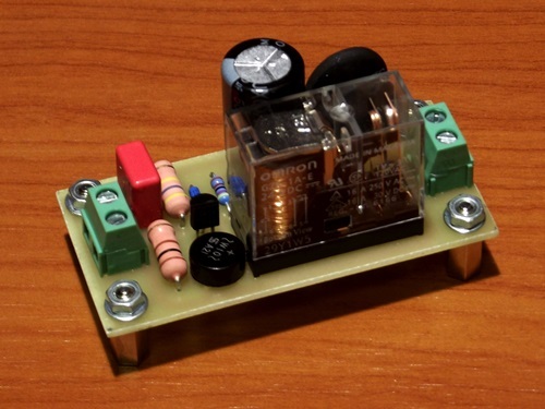

Nagyon sokan kérdezik hogy milyen lágyindítót használok az új labortápomhoz. Összedobtam hozzá gyorsan egy cikkecskét:

Ilyesmi lágyindító működik az én erősítőmben is, ott egy 350W-os trafót indít. Csak az enyém tranyóval van megoldva, igaz kis feszültségről is jár, a Tiéd meg 230V-ról, de az elv ugyanaz.
A led nem ment ki, mert az a két dióda kicserélése után nagyon halványan világítanak. Meg mi lehet az az össze visszaság a kijelzőn?
Jófelé tapogatódzol ezzel a megoldással, hogy lesz az elején is egy kapcsitáp, mert hasonló módon működnek manapság a PC tápok is, mint ahogy ki fogod alakítani a Tiédet is, abban is van egy nagy teljesítményű első fokozat, ami 12V-ot állít elő, és utána van néhány DCDC konverter ami előállítja jó hatásfokkal a 12V-ból a megfelelő feszültségeket a PC számára. Ezért tudnak ilyen marha nagy teljesítményt és 96%-os hatásfokot elérni.
Kb. mekkora teljesítményű fogyasztóhoz lehet használni azt a lányindítót ? (pl. flex)
