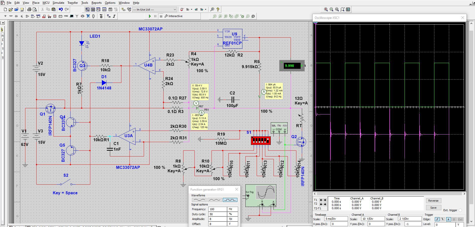

(#) Tambi hozzászólása Ápr 1, 2020 /
Kedves Fórumtársak!
Mit lehetne tenni a melléklet szerinti táppal, hogy (csupán) 5 A csúcsterhelésre ne produkáljon a kimeneti (közel) 61 V-on 2 V-os(!!!) tüskéket? Ha ráteszem a C2 100 µF-ot (nagyobbtól "kiakad" a szoftver) a helyzet mégrosszabb lesz, mert beleng. Lehet, hogy csak a szoftver játszik velem?
Gyakorlati megvalósításban nem átallok egy IXFN80N50-et betenni az IRFP140 áteresztő helyett, de jobban örülnék, ha így is működne... Fix terheléssel szépen dolgozik, de ellenállást, izzót, stb fix terhelést legrikábban kapcsolunk a tápra...
Köszönöm a válaszokat!
Hol van ez a FOK-GYEM félévszázaddal ezelőtti 3 mOhm-jához képest...
A hozzászólás módosítva: Ápr 1, 2020

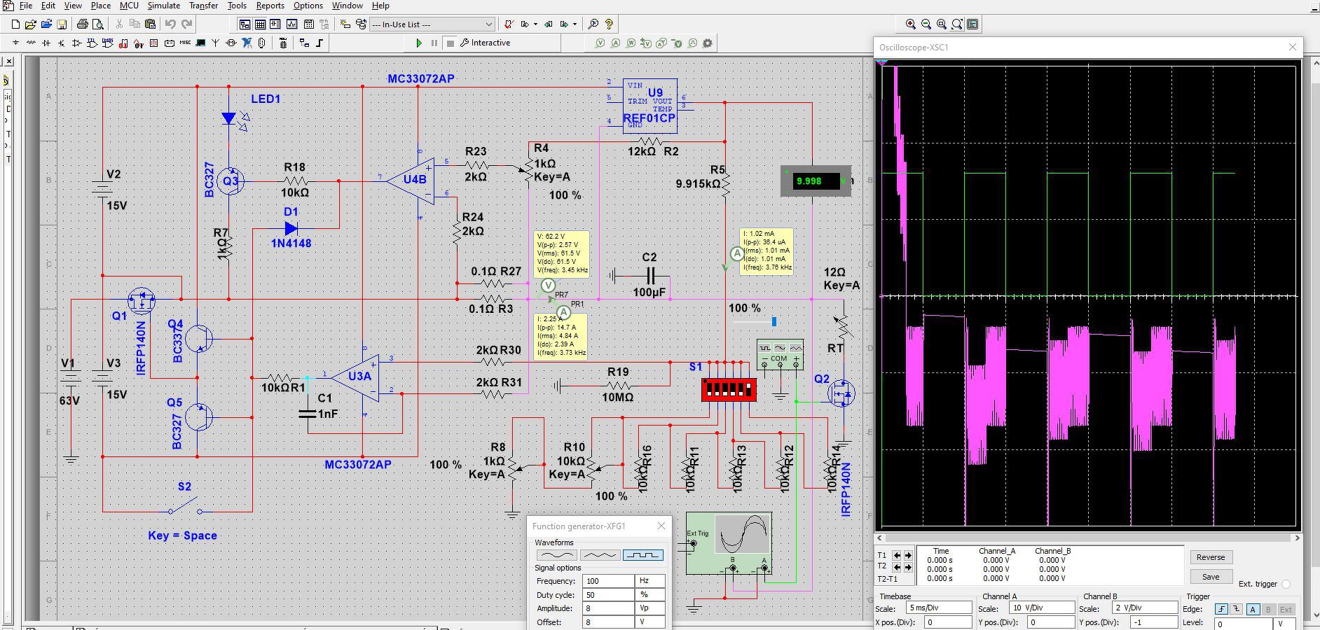

(#) Kovidivi válasza Tambi hozzászólására (») Ápr 1, 2020 /
A söntöd 15A-nél 11W-ot fűt... A gerjedésre nincs ötletem azon kívül, hogy lassítsd a visszacsatolást.
(#) Ge Lee válasza Tambi hozzászólására (») Ápr 1, 2020 /
A kitöltést vedd vissza 49%-ra, a felfutást 1us-ra, meg nincs gate ellenállása az áteresztődnek. Oda én egy 470 ohmot tettem, a kimenetre meg 10 nanót így úgy ahogy működött, ekkor is volt túllövése de már csak 2V-os csúcsokkal.
Én az EM-1-et is megnéztem a szimulátorban építés előtt, pontosan ugyanúgy viselkedett mint a valóságban, még a dinamikus teszt is ugyanolyan ábrát rajzolt a szkópra mint a valóságban, tettem is fel akkoriban ezekről képeket.
Valami baja biztosan van, mert egy 100nF és 4,7µF közti kondit lazán kellene kezelnie a kimeneten mindenféle gerjedés vagy anomália nélkül, illetve e kettő között szoktak lenni az optimális értékek a gyakorlatban is. Az se jó ha kisebb, meg az se ha nagyobb.

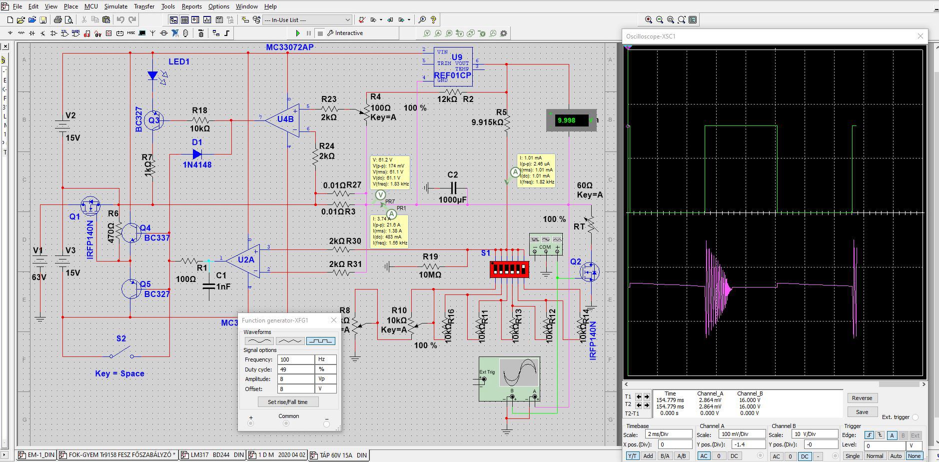

(#) sdrlab válasza Tambi hozzászólására (») Ápr 2, 2020 /
A gate meghajtó emitterkövetőknek nincs nyugalmi árama! Ez így nem túl szerencsés, mert van egy >1V holtzónád, ahol nem él a szabályozás..., ezt mindenkor át kell ugrania a szabályozásnak...
Valamint a referencia tápját(pontosabban a földjét) - ami ugye egy lebegő kimenetből van előállítva - egy ellenálláson keresztül, kondival szűrni kéne a +15V-hoz képest!
A hozzászólás módosítva: Ápr 2, 2020
(#) Tambi válasza Ge Lee hozzászólására (») Ápr 2, 2020 /
Köszönöm, kedves Ge Lee és Kovidivi!
A söntöt kicseréltem, de hogyan lassítsam a visszacsatolást? Ha itt-ott beteszek egy-egy kondit, mégjobban meghülyül...
és a "legjobb" lemaradt...
(#) Ge Lee válasza Tambi hozzászólására (») Ápr 2, 2020 /
Erre nem tudok így hirtelen mit mondani, de mindig érdemes a körülményeket is megnézni, mit hogyan és mivel mértek. A 3 milliohmos belső ellenállás nekem nem nagyon tűnik hihetőnek...
A néhányszor 10 mohm már inkább.
A mellékelt gépkönyv 5. lapján (4. oldal) leíratik, hogy milyen frekvenciatartományban milyen kimenőimpedanciával bír táp.
Annyira kíváncsi vagyok az igazságra, hogy "hozzájutottam" egy 9158-hoz. A vírus-helyzet miatt pár hétig nem tudom megmérni, pedig nagyon fúrja az oldalamat... Az eredménnyel jelentkezem.
Köszönök mindent, jó éjt!

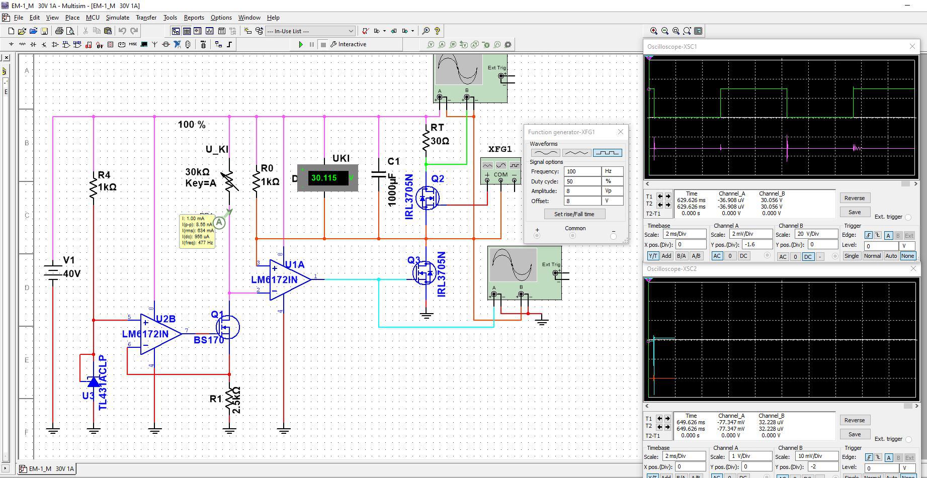

(#) Tambi válasza Ge Lee hozzászólására (») Ápr 3, 2020 /
Kedves Ge Lee!
Az EM-1 nyomdokain elindulva "csudálatos" eredményre jutottam, és engedelmeddel a kiindulás okán EM-1_M-nek neveztem el. U_KI 30V, I_KI 1A-nél a zavar mintegy 1-2 mV, 30V 15A-nél is csupán 10-15 mV. Persze van rajta egy 1000uF...
Ez mind szép lenne, ha V1 60-80V, és így a kimenőfesz 50-60V lehetne. Ezt a problémát U2B-nél egy ellenállás és egy 20V zener segítségével kiküszöböltem, de mivel U_BE-nek kisebbnek kell lenni UT-nél, ez a trükk a 40V-os U1A-nál nem célravezető.
Mi a megoldás?
Köszönettel; Tambi.
(#) sdrlab válasza Tambi hozzászólására (») Ápr 3, 2020 /
„Mi a megoldás?”
A megoldást még az eredeti kérdésedre leírtam! Ha kérdezel, legalább annyira légy figyelmes, hogy észrevedd, ha segítenek!
A hozzászólás módosítva: Ápr 3, 2020
(#) Ge Lee válasza Tambi hozzászólására (») Ápr 3, 2020 /
Az 1000µF a kimeneten biztos hogy nem lesz jó a valóságban. Azt kell elérni, hogy azzal a 4,7µF-dal is hozza a kívánt kompromisszumot. Az IC-hez szoktak alkalmazni szinteltolást, onnantól nagyobb feszről is működni fog, illetve azért jó az az eredeti megoldás, vagy akár a fordítottja az LPSU mert tetszőleges értékű lehet a ki és a bemenő fesz nagysága is, mivel a meghajtás úgymond független tőle, egy szimpla 9V vagy hasonló.
Aztán ott vannak egyéb olyan lehetőségek is mint a referencia, a szabályozó IC és a beépített ellenállások pontossága, hőfokfüggése. Valamint a FET esetében számolni kell még annak szivárgó áramával, illetve a belső G-D, D-S kapacitásokkal is, amik statikus módban terhelés nélkül vagy alacsony terhelés esetén feltöltődnek, és emiatt nem lehet a feszültség értékét egy adott szint alá csökkenteni. Az EM-1-ben csak egy terhelőellenállás van erre a célra a kimeneten, az LPSU-ba meg egy áramgenerátor, ami viszonylag állandó terhelést ad a kimenetnek feszültségtől függetlenül.
Jut eszembe, valósághű végeredményt a szimulátorban is csak úgy fogsz kapni, ha közelíted a valóságban is meglévő feltételeket. Tehát amikor már úgy ahogy működik az áramkör, akkor vedd le az elejéről az ideális feszültséggenerátort, és cseréld ki AC forrásra 4db diódával, pufferrel meg egy ellenállással ami a trafó belső ellenállását helyettesíti. Mindjárt máshogy fog festeni a végeredmény is.
