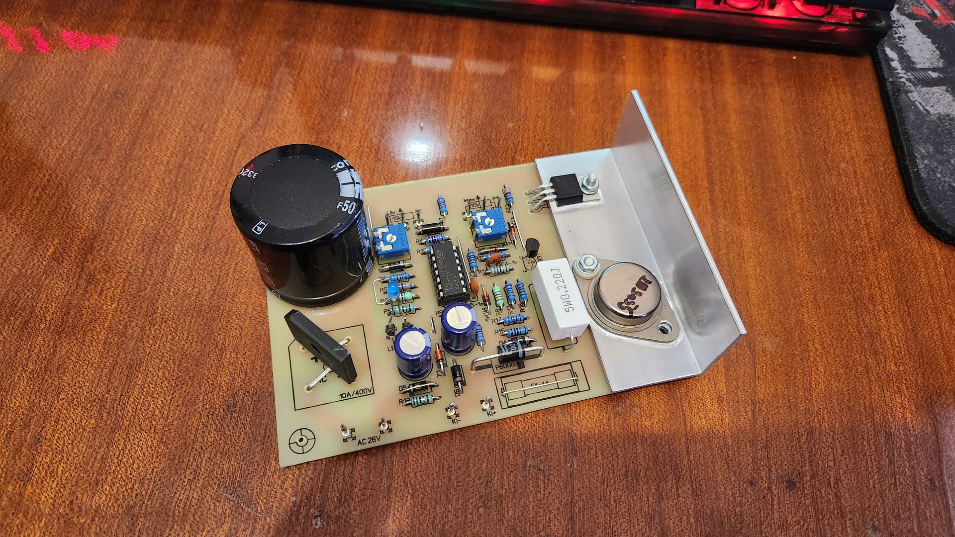

(#) Monster02 válasza tufatofu hozzászólására (») Feb 19, 2023 /
Egy képet tudnál csatolni róla ?
(#) tufatofu válasza Monster02 hozzászólására (») Feb 19, 2023 /
Most azzal nem kinlódnék, azt sem tudom hirtelen hol a fényképező, de az itt közölt panel lett elkészítve, az itt közölt rajz alapján.
„Amúgy egy súlyos hibája van a konstrukciónak! Tápkikapcsoláskor a kimenetre kiül a 30-32V.”
Ezt viszont nem is figyeltem, de tényleg megjelenik a max tápfesz kikapcsoláskor, ami nem olyan jó.
Elő turtam a panelt.
Az enyém is ilyen, a szép alkatrész pozíciók felirata nélkül.
A kikapcsolási gondot, hogy orvosoltad, vagy hanyagoltad az egészet?
A hozzászólás módosítva: Feb 19, 2023
Nem is tavaly hanem 2020-ban próbálkoztam vele.
Érdemes elolvasni!Bővebben: Link
Köszi! Én ezt marattam ki. Ha jól tippelek, akkor ez vakvágány volt?
Én nem mondanám vakvágánynak. Láttam benne fantáziát, így én is megépítettem. Persze Alkotó is jelezte érdemesebb magasabb verziószámot megépíteni mert abban minden konstrukció hiba javítva lett.
Még keresgélek!
A magasabb verziószámbeli és e között annyi különbséget látok, hogy az R1, át van kötve a GND-ről a negatív táp-ra, 2db 1N4148 kimaradt az áram potiról és egy DC off kapcsolóval bővült.
Nekem így is működik, csak az áramkorlát ledje nem a funkciójának megfelelően működik, hanem amikor gondol egyet világít, és ahogy írtad, a teljes tápfesz ott a kimeneten kikapcsoláskor, amire te hívtad fel a figyelmem, és valóban nem túl szerencsés dolog.
2.7.4-hez nézted ?? Mert ott nem engedi ki a kimenetre a teljes tápfeszültséget.
Tessék itt megtalálsz mindent!
Ezt éppen nem néztem, de már kismillió fejlesztés látott napvilágot, én pont "belenyúltam" ebbe a "javított" verzióba.
Köszi a segítséget!
(#) Monster02 válasza tufatofu hozzászólására (») Feb 20, 2023 /
Igazán nincs mit!
Amúgy van megoldás a túl lövésre. 2db ellenállás és 1 db tranyó kell hozzá.
(#) tufatofu válasza Monster02 hozzászólására (») Feb 20, 2023 /
Igen, láttam az utóbbi mellékletedben a bővítést. Az áramkorlát LED viszont hol világít, hol nem, az egyébként jól működő áramkorláttól teljesen függetlenül.

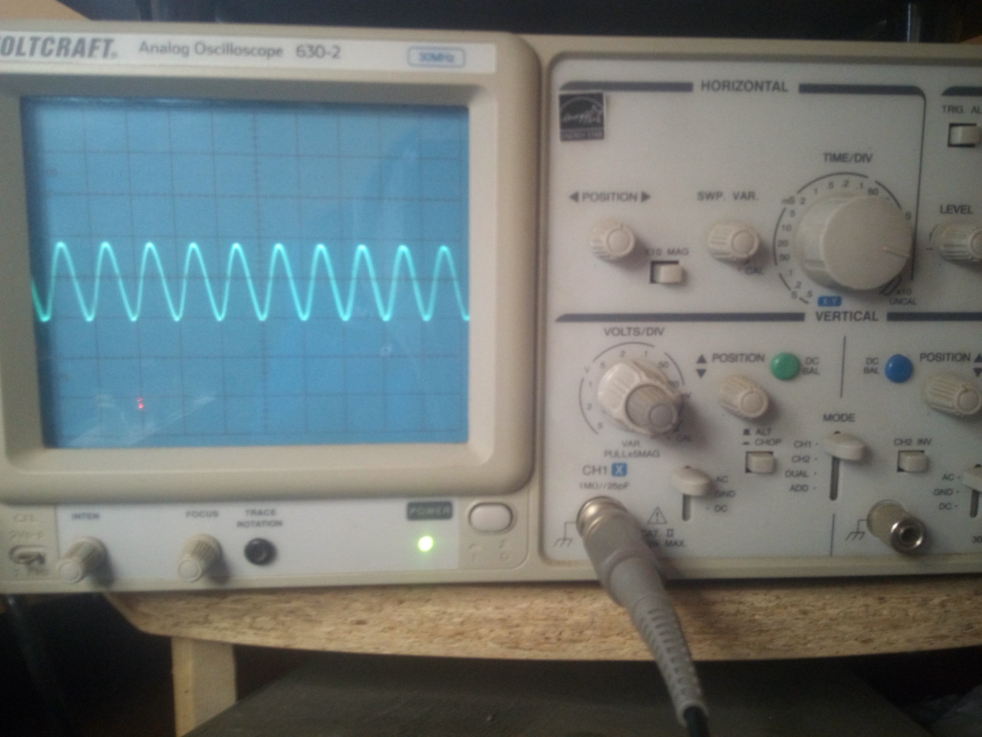

Összedobtam egy 723-as tápot. Pontosabban Ge Lee paneltervével (a proci hűtős változatot). Egyből indult, semmi gubanc. Áteresztönek 2SC3856 2darab meg BD140 es meghajtó. Ez volt itthon, bontott erősítőből gazdálkodtam. Minden alkatrész adott volt. Kimeneten terhellésre van kis hullámosság, csúcstól csúcsig 400mV - 1MHz. Ez gondolom nem vészes. Nem kezd fűrészelni a Low esr kondira ha rárakom a kimenetre mint az LM324 es tápom. Egyenlőre kísérleti verzió és jónak mutatkozik. Később lessz rendesen összerakva, dobozolva.
A hozzászólás módosítva: Márc 4, 2023

(#) Skori válasza mlaci989 hozzászólására (») Márc 4, 2023 /
„.....400mV - 1MHz. Ez gondolom nem vészes.....”
Szerintem ez nem hangzik túl jól, vagy mondhatni igen soknak tűnik. Az 1MHz valamiféle gerjedésre utal.
(#) mlaci989 válasza Skori hozzászólására (») Márc 4, 2023 /
Az lehet. Még log az egész a levegöben. Lehet gerjedés ezért is emlitettem meg a jelenséget. Holnap lefotozom. Szinuszos 1MHz es hullámzás.

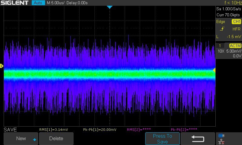

(#) sector99 válasza mlaci989 hozzászólására (») Márc 4, 2023 /
Légy szives adj egy linket a paneltervről, mert nem találom...(biztos nem jól kerestem)
(#) mlaci989 válasza sector99 hozzászólására (») Márc 5, 2023 /
Parancsolj.
(#) mlaci989 válasza mlaci989 hozzászólására (») Márc 5, 2023 /
További észrevétel: Mikor az ic belső áram-limit tranyója kinyit tehát eléri a beállított max kimenő áramot, akkor megszűnik a gerjedés. Ahogy nyit, úgy csökken a gerjedés amplitúdója. Jelen van a gerjedés már a minimális 1 Voltos kimeneten megterhelve akár 200mA árammal.
Valamit itt kell megszűrni.?
A hozzászólás módosítva: Márc 5, 2023
(#) Ge Lee válasza mlaci989 hozzászólására (») Márc 5, 2023 /
Épp fordítva kéne neki lennie. Normál üzemmódban nem lehetne szinuszjel a kimeneten. Most találtam egy hasonló képet, 3V a kimenet és 220mA rajta a terhelés, a zaj 3mV körüli (1 méteres kábel végén volt a terhelés) és nincs gerjedés semmilyen frekvencián. Lengések akkor lesznek amikor belép az áramkorlát.
(#) mek-elek válasza mlaci989 hozzászólására (») Márc 5, 2023 /
A hűtőbordát leföldelted?
(#) sector99 válasza mlaci989 hozzászólására (») Márc 5, 2023 /
Köszi ! (nem volt jó a keresési kulcsszó, amivel próbáltam...)
(#) mlaci989 válasza mek-elek hozzászólására (») Márc 5, 2023 /
Nincs leföldelve. Pozitív póluson van. Csak rávannak szorítva a tranyók próbaként.
(#) mlaci989 válasza Ge Lee hozzászólására (») Márc 5, 2023 /
Érdekes nálam fordítva van. Beállítok egy tetszőleges x áramot. Kimeneten ohmos ellenállás, jelen van a színusz. Lasan tekerem a feszültséget fölfelé. Mikor eléri a beállított áramot, akkor eltűnik a gerjedés. Itt egy VIDEÓ
Én raknék alájuk szigetelőlapot, és földelném a bordát.
(#) Skori válasza mlaci989 hozzászólására (») Márc 5, 2023 /
Kimenetre bekötött néhány µF-os fóliakondival is gerjed?
