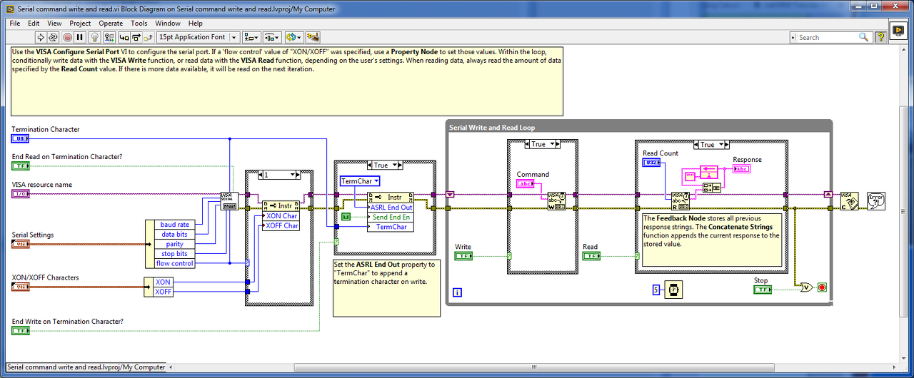

Helló! Nem tudom jár -e még errefelé valaki, azért bepróbálkozok.
Letöltöttem ezt a Labview 2016 nevü programot, és a példák közül a
"Continuous serial write and read.vi"
állományt leforditottam vele egy futtatható *.exe fájlá.
Mindez történt egy windows 7 x64 -es oprendszeren.
De a helyzet az, hogy nekem ezt az állományt windows xp -n kellene futtatnom, csak épp ott nem megy mert ott meg "Programfutási hiba (5)" üzenetet dob csak és nem indul el.
Szóval a kérdés első körben az volna, hogyan is lehetne ezt a programot úgy fordítani, hogy az Xp -n is tudjon futni. Van -e valami beállítás erre vonatkozóan a labview programban? Vagy esetleg szükséges még valami összetevő az Xp -s gépre, hogy megfelelően futtatható legyen a program?
Köszi...

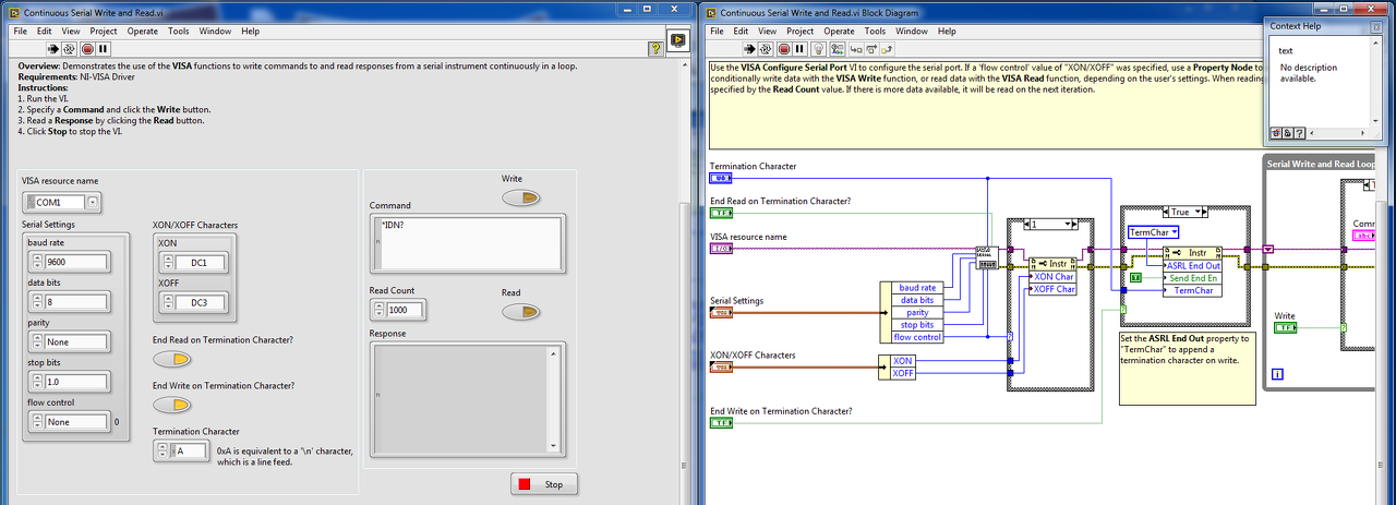

(#) RoliNyh válasza Ivan93 hozzászólására (») Dec 19, 2016 /
Megint csak itt kötöttem ki úgy néz ki.
Szóval uninstaláltam a 2016 -os verziót, és feltelepítettem a 2014 -es verziót.
Megnyitottam példaprogramok közül a "Continuous serial write and read.vi" állományt (első kép),
ami ugye a 2016 -os verzióban működött. Erre a 2014 -es verzióban meg nem megy a saját példaprogramja a következő hibára hivatkozik (második kép).

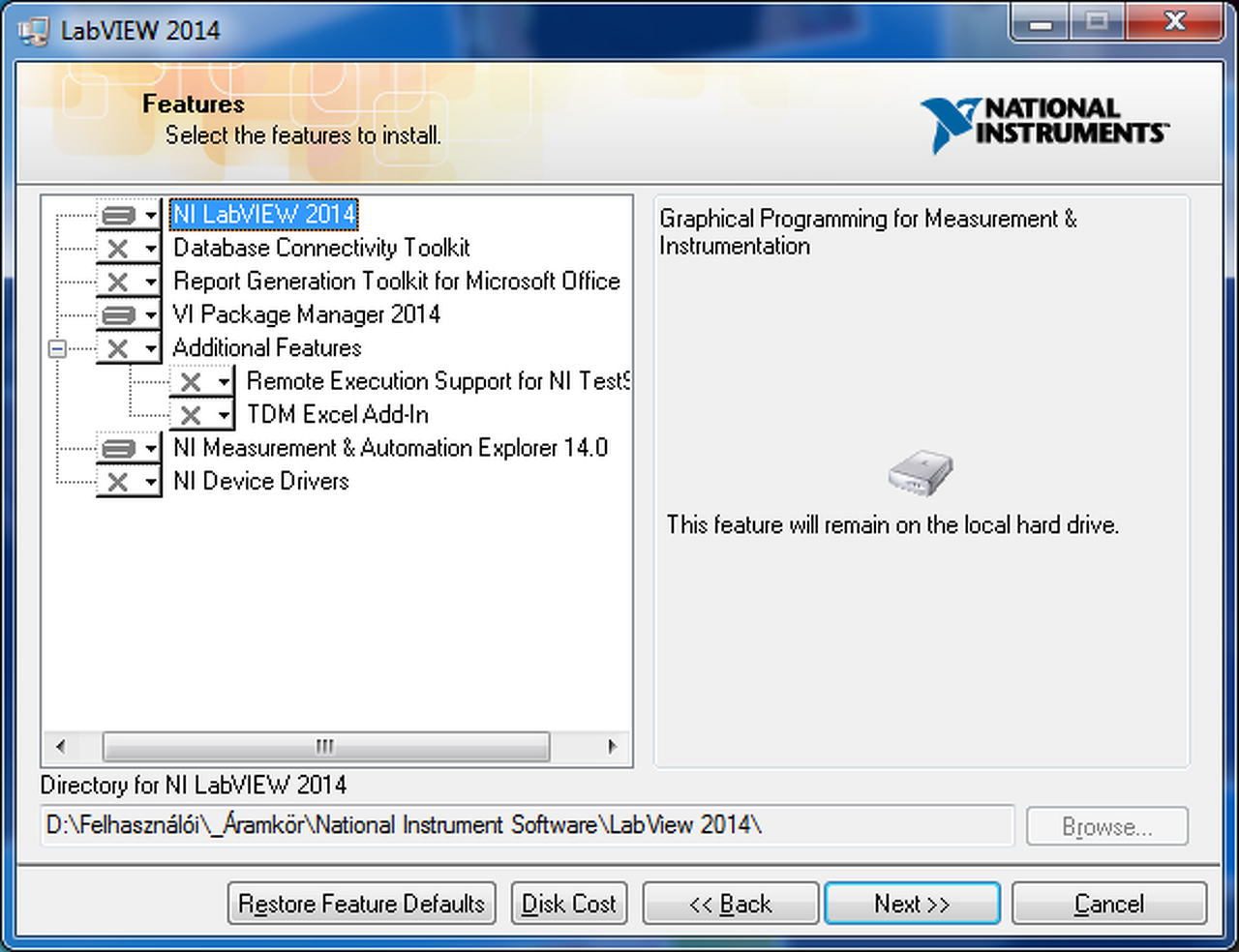

(#) RoliNyh válasza RoliNyh hozzászólására (») Dec 19, 2016 /
A telepítésnél néhány dolgot letiltottam (mellékelt képen látható),
elképzelhető, hogy a nem telepített funkció(k) közül hiányol valamit?
Mondjuk a "NI Device Drivers" -t?
Mondjuk én úgy gondoltam, hogy az csak a fizikai műszerhez kell, amit meg lehet venni a programhoz...
A hozzászólás módosítva: Dec 19, 2016
(#) Ivan93 válasza RoliNyh hozzászólására (») Dec 19, 2016 /
A VISA toolkit rajta van a gépen, vagy letörölted azt is a 2016-al? Nekem 2009-es verzió van, ehhez külön kellett a VISA-t telepíteni a soros kommunikációhoz.
Kérlek szépen ez roppant jó kérdés, hol tudnám ezt ellenőrizni?
A telepített programok között nekem szerepel a "VISA shared components", illetve a Measurements and Automation Explorer-ben (MAX) a Tools menüben is megtaláltam, de ez nem tudom, hogy igazolja is a telepítettséget. Ha nem a VISA hiánya okozza a hibát, akkor sajnos nincs jobb ötletem.
Hmmm, a verziókülönbségek miatt nekem már más név van a telepített programok közt, konkrétan csak annyi, hogy "National Instruments Software".
De találtam egy ilyet (Kép NI-VISA 16.0 Runtime), felnyomom és mindjárt kiderül...
Úgy néz ki, mégis csak ez hiányzott, ezt feltelepítve megy azon a gépen, amint a fejlesztőkörnyezet van.

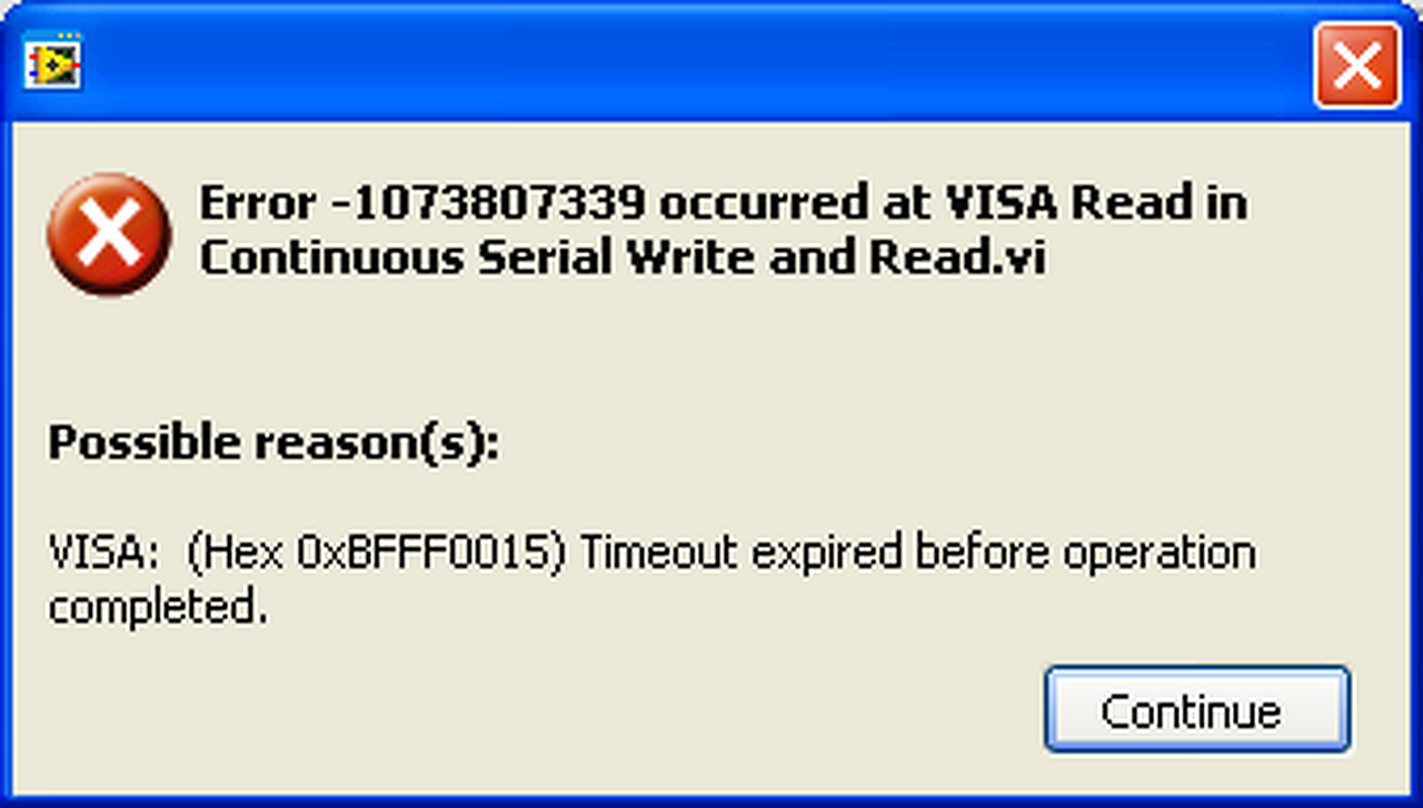

Nos az eredmény az, hogy végül is a lefordított program megy az Xp -s gépen, igaz mivel nem támogatja az SSE2 -t, így ezt a funkciót a fordításkor ki kell kapcsolni.
Valamint a LabView minimum runtime -t azt fel kell telepíteni az Xp -s gépre, ami már tartalmazza az 5.02 verziószámú VISA drivert is, ugyanis azt már nem kérte a program amit az Xp -s gépen futtatok.
Igazából csak egy probléma jött elő (LVE 04 kép), de ezt annak tudnám be, hogy a soros portot folyamatosan monitorozva nem kap folyamatos adatot, ugyanis ezt a programot egy terhelésmérő műszerre (BEICH CH8710B) szeretném kihegyezni, ami konkrétan nem küld folyamatos adatokat, csak akkor válaszol, ha egy parancsot küldesz neki (LVE 05 kép).

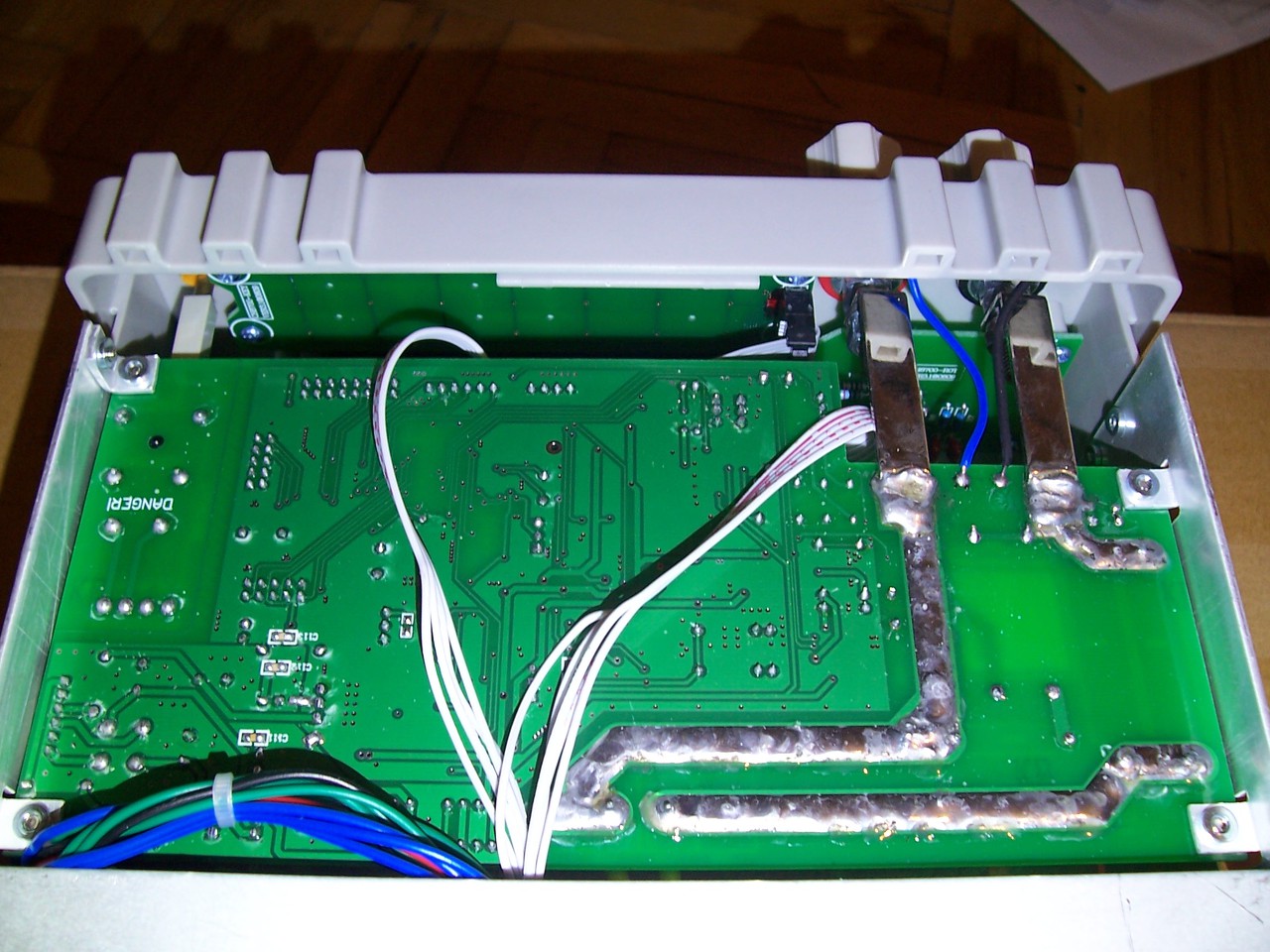

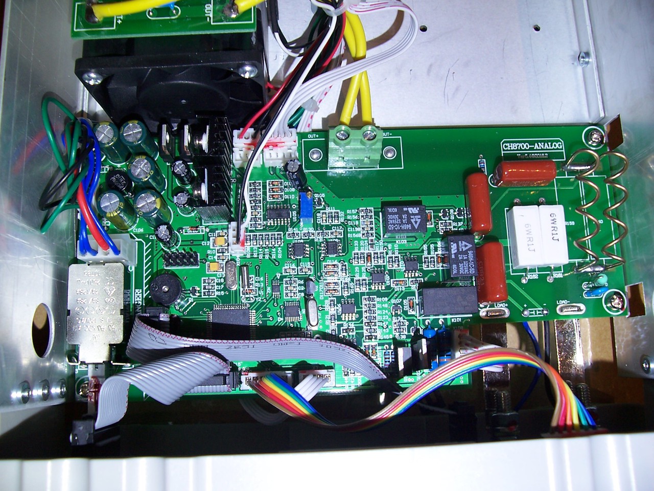

(#) RoliNyh válasza RoliNyh hozzászólására (») Dec 21, 2016 /

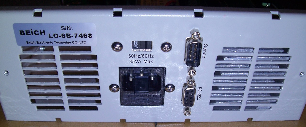

Ha valakit érdekel, dobtam fel pár képet a műszerről is...

(#) Ivan93 válasza RoliNyh hozzászólására (») Dec 22, 2016 /

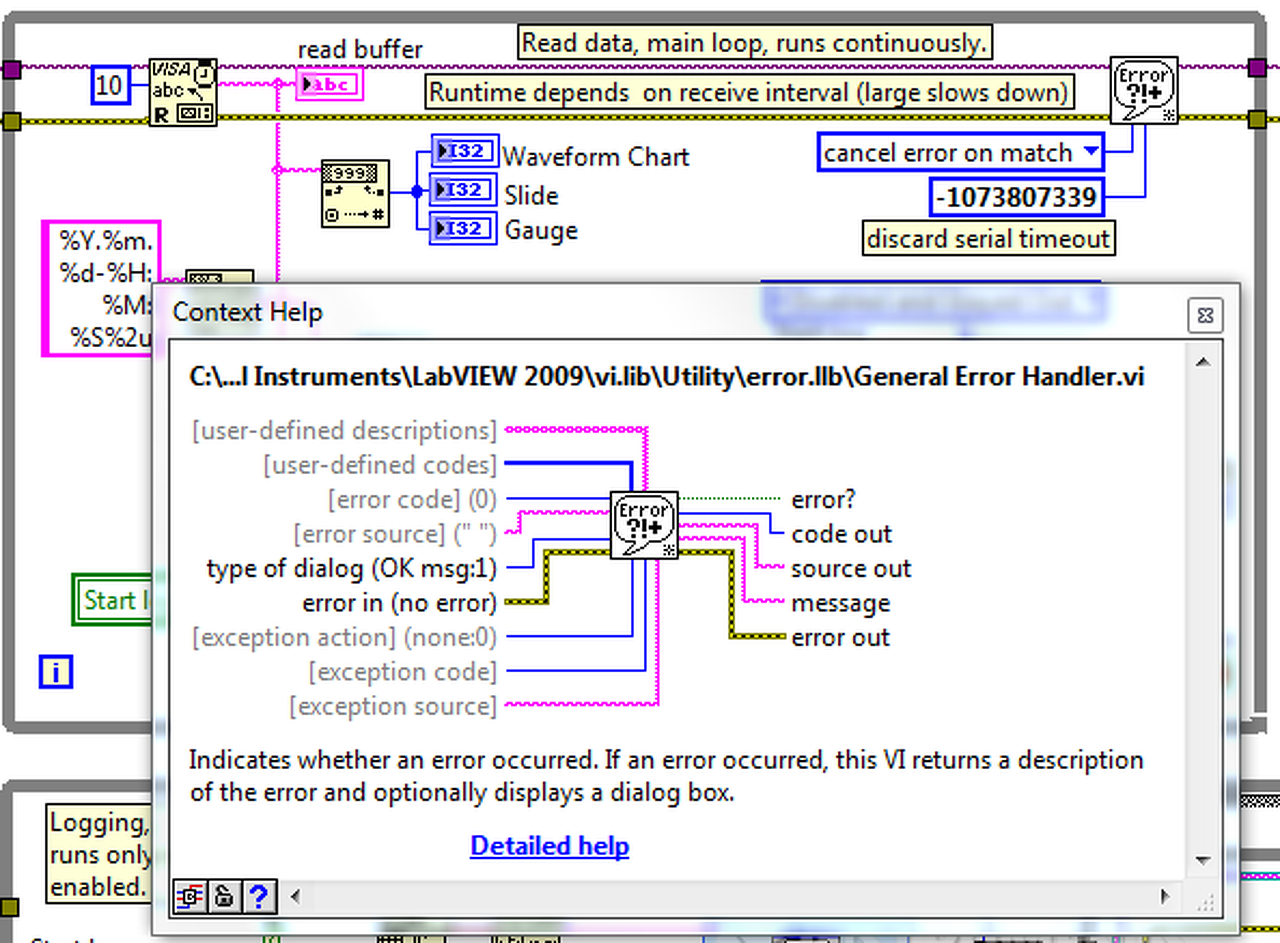

Ez jó hír, meg az is, hogy a runtime tartalmazza a visa-t. A hiba amit kaptál jól sejted, a ritka fogadás miatt jelentkező timeout. Ezt törölheted azzal, ha a az error vezetékbe beleteszel egy "GeneralErrorHandler" vi-t, a kép szerint (jobb felül).

A helyzet az, hogy elvileg ott van benne az a modul is a legvégén.
Viszont a probléma inkább az volt, hogy a Write és Read gombok az aplikációban nem gomboknak, hanem kapcsolóknak voltak definiálva. Ezeket átállítottam nyomógomra, így szépen működik folyamatosan a program, és nem áll le hibával. Viszont így előjön néhány olyan bug, amit javítani kellene valahogy.
Konkrétan az első, hogy ha beírom a parancsot a Command ablakba, és kiküldöm a Write gombra kattintva azt szépen ki is küldi. A bug inkább az, hogy ezek után a beolvasáshoz meg kell nyomnom a Read gombot is, mert addig nem olvassa be a buffert.
A másik pedig az volna, hogy a Response ablak tartalma ha megtelik, nincs automatikus görgetés, azt nekem kell kézzel görgetni, hogy lássam a választ.
Az se lenne rosz, ha a Command ablak tartalmát törölné minden egyes parancs küldés után, hogy ismét üres mező legyen, mert így billentyűzettel kell kitörölni ha új parancsot akarok küldeni.
Ugyan ez jó lenne a Response ablakra is alkalmazni olyan módon, hogy új parancs elküldése után törlődjön a Response ablak tartalma, és csak ez után történjen a következő válasz beolvasása.
