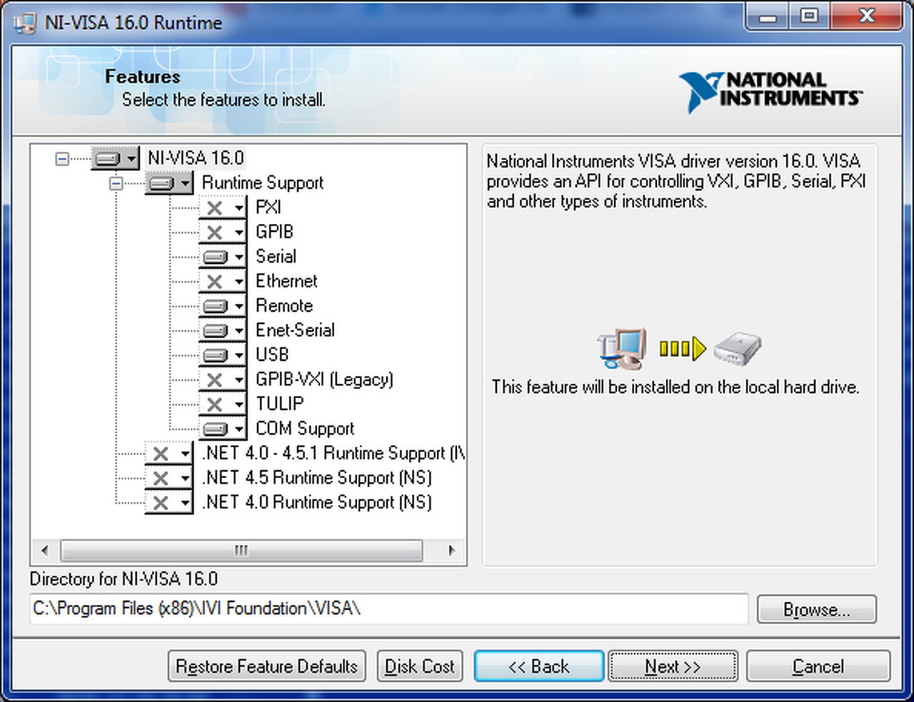

De találtam egy ilyet (Kép NI-VISA 16.0 Runtime), felnyomom és mindjárt kiderül...
Úgy néz ki, mégis csak ez hiányzott, ezt feltelepítve megy azon a gépen, amint a fejlesztőkörnyezet van.

Nos az eredmény az, hogy végül is a lefordított program megy az Xp -s gépen, igaz mivel nem támogatja az SSE2 -t, így ezt a funkciót a fordításkor ki kell kapcsolni.
Valamint a LabView minimum runtime -t azt fel kell telepíteni az Xp -s gépre, ami már tartalmazza az 5.02 verziószámú VISA drivert is, ugyanis azt már nem kérte a program amit az Xp -s gépen futtatok. Igazából csak egy probléma jött elő (LVE 04 kép), de ezt annak tudnám be, hogy a soros portot folyamatosan monitorozva nem kap folyamatos adatot, ugyanis ezt a programot egy terhelésmérő műszerre (BEICH CH8710B) szeretném kihegyezni, ami konkrétan nem küld folyamatos adatokat, csak akkor válaszol, ha egy parancsot küldesz neki (LVE 05 kép). Konkrétan a készülék SCPI (Standard Commands for Programmable Instruments) nyelven vezérelhető, amiről sajnos magyar nyelvű leírást még nem találtam sehol. ![]() A géphez angol nyelvü használati utasítást, és a vezérléshez kaptam némi tájékoztatókat, ezek a mellékelt (*.pdf) dokumentumokban láthatóak. Itt ragadnám meg az alkalmat, mivel most látom először ezt a csodálatos LabView programot is, minden tanácsot, ötletet megjegyzést szívesen fogadok evvel a programmal, evvel a projektel és evvel a programnyelvvel (úgy mint a grafikus programnyelv és maga az SCPI) kapcsolatban is. Köszönöm...
