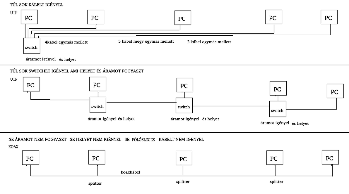

Ethernet koax extendert szeretnék csinálni, tehát LAN-t szeretnék koaxkábelen. Tud valaki adni hozzá kapcsolási rajzot?

(#) slaszlo96 válasza mineral hozzászólására (») Dec 29, 2019 /
Viszont kevesebb kábel kell hozzá, példa a képen (nem kapcsolás).
Mindenhol kötegekben húzzák egymás mellett az UTP kábelt, mert minden géphez külön kell kábel a switch-től. Mennyivel jobb lenne egy számítógép teremben ha minden gépnél csak egy T elosztót kellene betenni, nem kellene külön kábel minden géphez.

(#) elektroncso válasza slaszlo96 hozzászólására (») Dec 29, 2019 /
Nem. Ráadásul a zavarérzékenysége is rosszabb mint az UTP-nek. De gigabithez már FTP/STP kábel kell, mert már a CAT5-ös UTP nem jó rá.
Az pedig, hogy egy koaxon viszel hagyományos tévé és LAN jelet nem megoldható épeszű körülmények között. Egy fizikai vonalon egy időben csak egy kommunikáció folyhat.

(#) slaszlo96 válasza elektroncso hozzászólására (») Dec 29, 2019 /
De működik, hiszen a kábeltv-n keresztül kötötték be az internetet, egyszerre jön a TV is meg az internet ugyanazon a koax kábelen.

(#) Hp41C válasza elektroncso hozzászólására (») Dec 29, 2019 /
Vissza a 80 -as évek technológiájához.
„Ráadásul a zavarérzékenysége is rosszabb mint az UTP-nek.”
Egy teljesen árnyékolt koaxiális vezetéknek miért is lenne rosszabb a zavartűrése, mint egy sodrott érpárnak? Inkább az volt a baj, hogy a felfűzött egységek közül valamelyik meghibásodásakor az egész vonalon megszűnt az adatforgalom.
10base T Ethernet üzemelt koax hálózatokon 10 Mbit/s sebességgel. Mivel az Ethernet jel 10 MHz -es, a koaxon nagyobb frekvencián át lehetett vinni rádió és TV antennajelet is. Régebbi lakóháztömbök belső antenna hálózatán üzemelt is.

(#) elektroncso válasza Hp41C hozzászólására (») Dec 29, 2019 /
A koax árnyékolása csak külső elektromágneses zavarok ellen véd. A csavart érpár köszönhetően a szimmetrikus kialakításnak, közös módusú zajelnyomással működik, így szinte minden zavart "kiszűr". A legjobb az árnyékolt csavart érpár. Nem véletlenül használják minden komoly helyen ezt (profi-busz, can, ipari-485, ipari-ethernet stb.)
Gyakorlatilag a hagyományos koax már mindenhonnan kiszorul lassan, átveszi a helyét a csavart érpár és az üvegszál.

(#) Massawa válasza elektroncso hozzászólására (») Dec 29, 2019 /
Azzal az enyhe különbséggel, hogy a koax hálozat sok kilométeres is lehet, mig a LAN pár 100 m felett bedöglik. Ha jol emlékszem a gigabitet csak 100 m-ig garantálják CAT kábelen.
Persze ettöl függetlenül a LAN hálozatot nem igen lehet simán átvinni a koaxra, ahhoz egy csomo feltételt kellene teljesiteni. Hajdanán ( vagy 25-30 éve) még PC hálozat is koaxon ment ( ha jol emlékszem 10 Mbps-ig) nemrégen találtam még ilyen hálozati kártyákat....és vittem a szemétbe.
