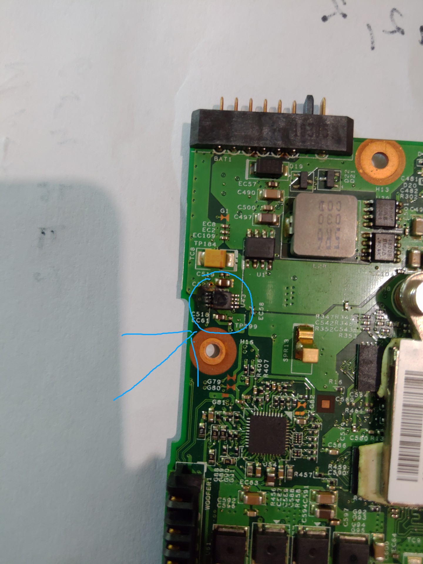

				Helló mindenkinek! Olyan problémám van hogy van egy medion p6624 notim, ami nem működik rendesen (akkuról nem megy csak töltőről, csak egy usb megy, stb.). Megtaláltam hogy mi a hiba, egy U43 jelölésű ic ami elfüstölt és nem tudom kideríteni hogy milyen ic lehet. Valakinek van valami ötlete? Az alaplap típusa: M10B2 MB
				Nem biztos, de mintha a többi fetet is U-val jelölnék a lapon... Ha 3 lába van csak, akkor fet volt.						 | Bejelentkezés Hirdetés |
