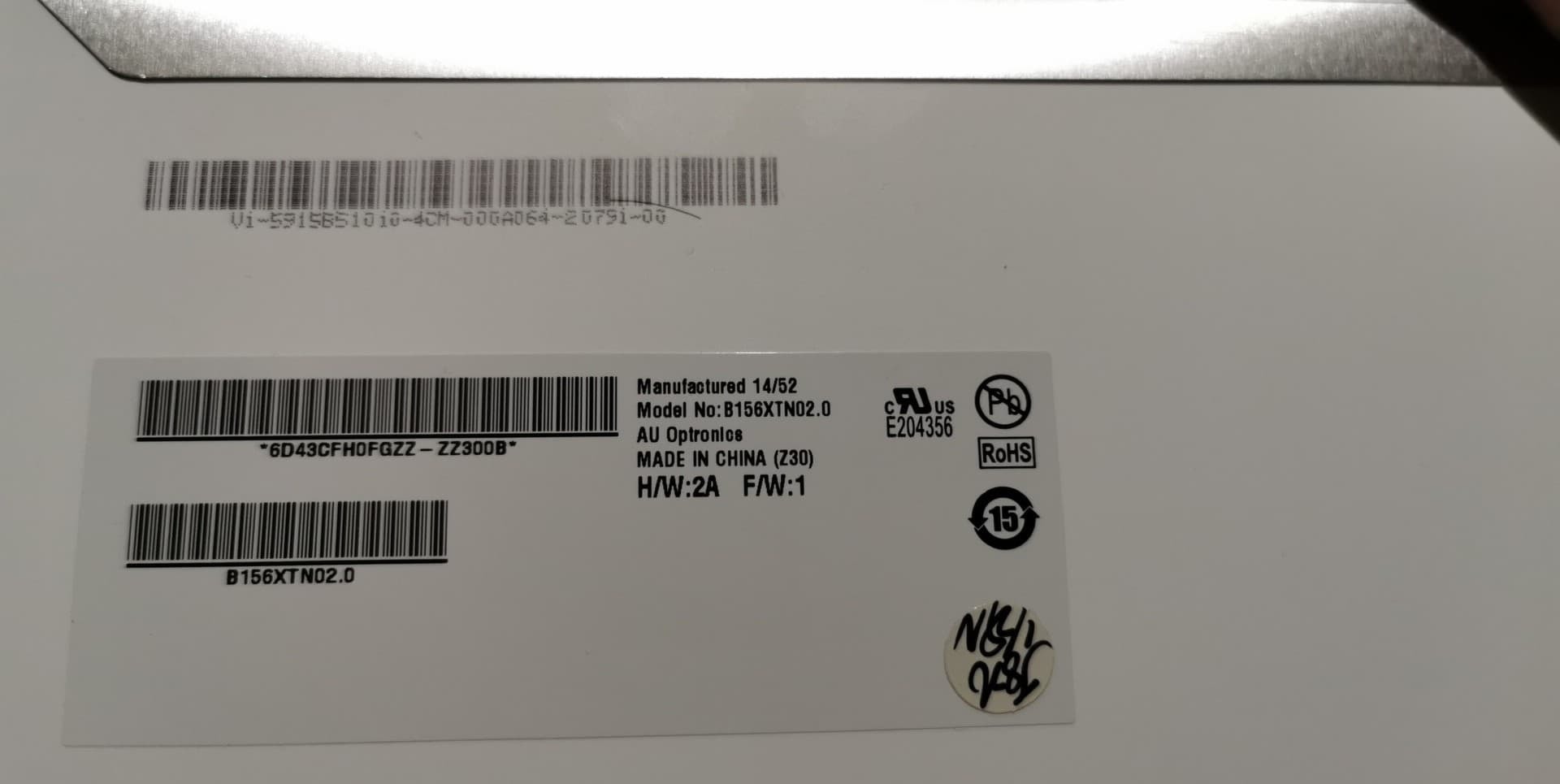

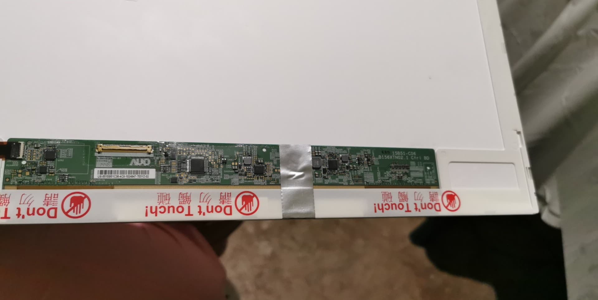

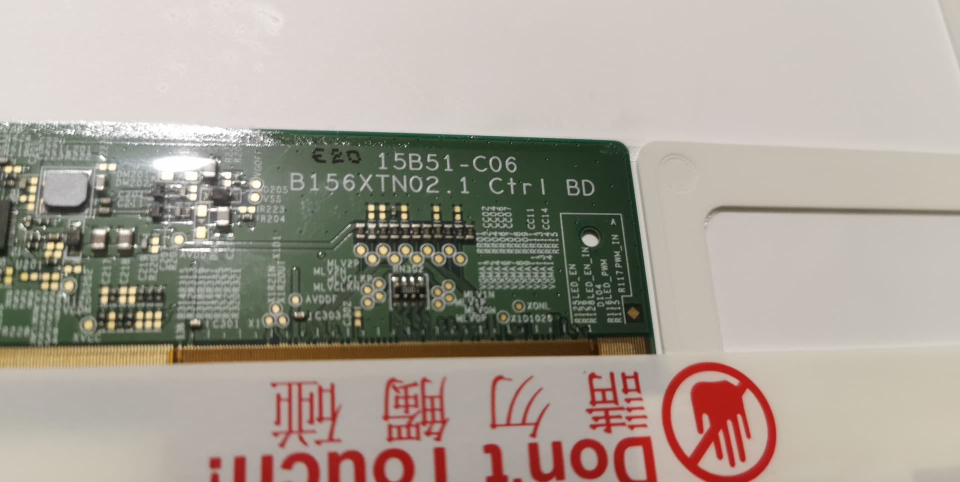

Kiszedtem az lcd-t itt a kép róla.

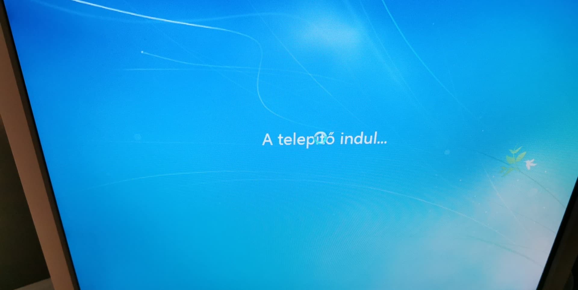

A vga kábelen monitorra rácsatlakoztatom, Bios-ban látja a winyót, de ha pendrivról telepíteni akarom a win7-et akkor a telepítésnél már lefagy, olyan mintha nem tudna a winyóra írni, vagy ilyesmi. Lehetséges ez?

Lehet, hogy azért nem megy a telepítő tovább, mert fizikai hibás a winyó? A formázás, partícionállásig el se jut.

Ez egy sima egy csatornás, valóban 40 pines LVDS kijelző, bármilyen másik 15.6-os 1 csatornás LVDS kijelző jó a helyére. Azonos felbontású esetén 1 csatornás lesz, ha nagyobb felbontásút keresel, ott lehetnek gondok, ha a gép nem támogatja a több csatornát. De adatlap alapján könnyű összehasonlítani, a csatlakozó fizikai helyének, és a pinoutnak kell egyeznie.
Beépített kijelzőket csak úgy próbálj a gépbe, hogy az akkut is lehúzod, mert bedugásnál könnyű kilőni a backlight biztosítékot.

Lehet még jó pár oka de ha a gépet működésközben leejtették tudom ki vagyok én hogy ilyet feltételezzek bárkiről, már bőven elég a hdd-nek hogy meg makkanjon bele kell próbálni egy pc-be és ki lehet zárni, lehet hibás telepítő ram hiba és sok sok hardver még ami miatt nem indul vagy túl lassú a telepítés hogy kivárd,

Ilyen hdd-t simán lehet sata kábellel kiptóbálni Pc-n? Bocs a buta kérdést, de soha nem volt laptopom, csak pc-m
(#) antiktelefon válasza bubuszoft hozzászólására (») Jan 3, 2021 / 1
Simán rádugod, és működik (persze a gépet leállítva azért). Ha esetleg valamiért nem kapna betűt, akkor lemezkezelőben tudsz adni. De ez nem egy rossz laptop, érdemes lenne SSDt rakni bele, 250Gb-ost 10 körül már kapsz, hardveraprón olcsóbban is.

Segítségeteket kérném, mert ilyen hibával, még soha sem találkoztam. Kibányásztam a laptopból a wimyót, ráraktam pc-re. A bios simán látja, de a win7 egyáltalán nem. Saját gép kezelés meghajtó kezelés alatt sem!
Halott a winyó?
Köszi a Választ
(#) antiktelefon válasza bubuszoft hozzászólására (») Jan 4, 2021 /
Ha lemezkezelőben sem látszik, akkor valószínűleg halott. (Meghajtó kezelés pontot nem tudok win7 alatt, de lemezkezelőben nézd meg.)
(#) bubuszoft válasza antiktelefon hozzászólására (») Jan 4, 2021 /
Bocsánat, elírás volt. ubuntu linuxot i futtattam cd-ról, az se látja. halott. Köszi azért.
(#) villanyipi válasza bubuszoft hozzászólására (») Jan 4, 2021 /
A bios beolvasta az azonosítót de utána kell a füled és a kezed ha érezhetően kattog és hangja is van akkor fizikailag halott, ssd-t helyébe
